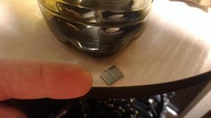

Как начать не знаю, в общем обнаружил в масле "блеск", ну думаю воздух, отлил в бутылку, поставил дома отстояться... Через 2 суток масло продолжало "блестеть", грел на на батарее несколько часов, "блестит", не магнитится, теперь небольшая паника, т.к. К таким вещам отношусь серьезно и ранее такого не видел.
"Блеск" очень хорошо видно при свете фонарика, буд то очень много мелких пузырей, или серебрянки кто насыпал. Если смотреть масло в бутылке на просвет или при дневном свете на щупе, пальцах, бумаге и на чем угодно "блеска" нет. Т.е. Видно только при свете фонаря если масло в виде капли или лужи. Нашел дома линзу, сфотал как мог.
Масло то что в теме, машина ниссан куб, пробег на масле около 3000.
Вторая машина Mazda familia, пробег 5000 Лукойл люкс 5w30, обнаружен аналогичный блеск.
Движок куба грязный, пробег неизвестен, контракт, движок фамилии чистый пробег 80 000 контракт.
Скажите это сильно плохо или это норма, воздух или металл?

Согласен, что по идее его нужно делать, однако меня интересует и сам визуальный эффект, возможно не стоит обращать на это внимания? Двигателя на всех машинах при этом работают как и ранее. Провел эксперимент, прикрепил к бутылке магнит, оставил на ночь, утром перед работой в ушел в загруз :)

Харе загадками писать. Что магнит сотворил. Поясни. Не видно ничего на фото.
Фильтр пилить нужно. Там посмотреть. Почему частички металла не отфильтровались.
Пробка сливная с магнитом.Если да то глянь стружку. У меня знакомый в - 42 заводил 11 ю задрались все цилиндры.
Магнит собрал металл, его видно на фото, пробки с магнитом нет, фильтра резать на всех 3 машинах?
  28.01.2017 в 07:47, Bvs1 сказал:

Залей другое масло. Покатай и глянь стружку. Если не будет. То лук в помойку. Всем проверить на сружку масло и отписаться. У меня сейчас. Уаз. Но на смену лежит люкс.
заливал в августе сей лук, в январе после и во время морозов проверял масло, ни какой серебрянки не наблюдалось
А ты как проверял? Налил масло на что то и посветил фонариком? Я повторю, без фонарика этого не видно, как не крути.
Наливаешь вот так на целофан масло и под разными углами вспышкой телефона в режиме фонарик светишь под разными углами.
