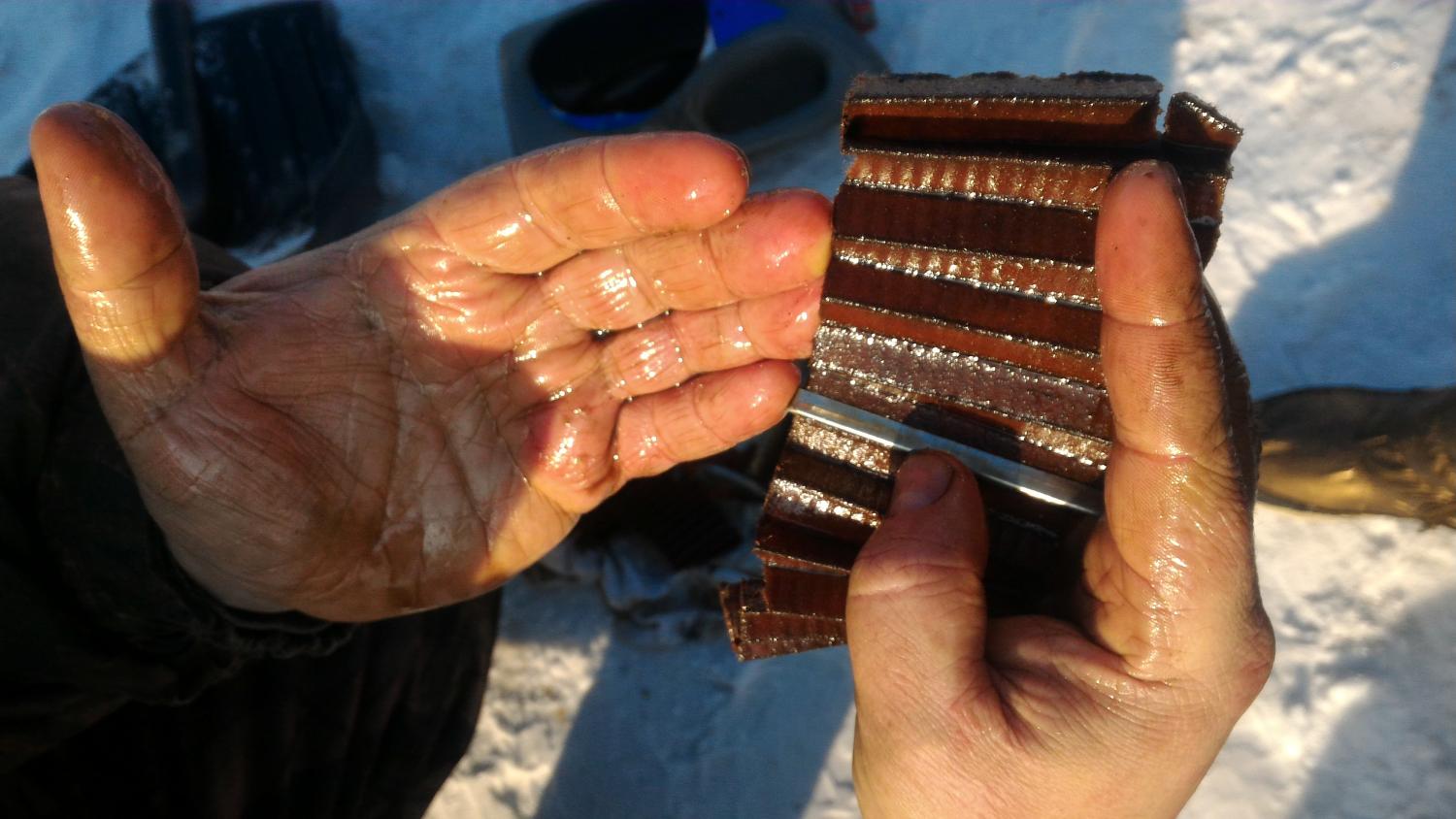

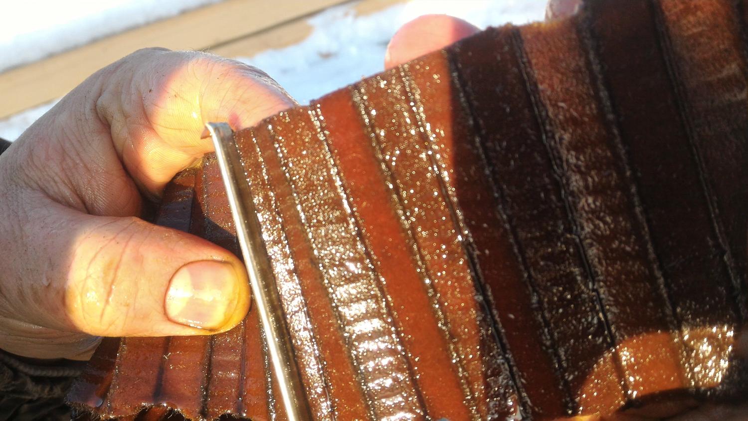

Вчера обнаружил что взвесь которая в масле начала образовывать серый осадок, меня это огорчило и я решил все же заменить масло с промывкой. 4 литра промывки хватило на 2 этапа, первый 10 минут, второй минут 5, промывка сливалась черная. Вообще как я и говорил мотор контрактный и под крышкой реально грязный. До лукойла ездил на мобиле, мобил не трогал грязь, грязь не трогала мобил. После второй заливки лучка грязь начала отходить. По просьбам вскрыл фильтр, нашел там небольшие кусочки серого цвета которые с трудом ломаются ногтем. Пробег на масле 2800 км.

Кусочки чёрного шлама я находил в фильтре после лёгкого ремонта при смене колец. Я тогда кипятил голову. Она стала очень чистой. Но тем не менее шлам обнаружил в фильтре.
@Bvs1, ну я ничего криминального на фото не увидел. Частички нагара в фильтре при разборе встречаются - они такие черного или темно коричневого цвета. Так же частички металла встречаются, в виде мелкой пыли которую если промыть бензином чуточку блестит. Мне кажется нужно забить и ездить... Думаю что ничего в будущем так и не случится. :)
