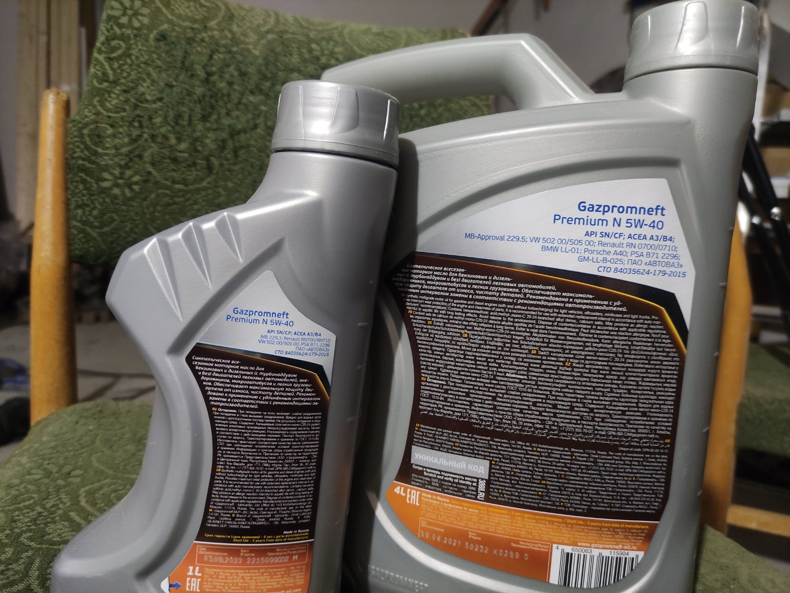

Купил на долив 1L пропали допуски mb, porshe, ll-01  разлив на упаковке 07.22
Вскорей всего из-за санкций не подставляют пакеты присадок и их поменяли на заводе
На сколько сильно поменялось масло? мне нужен допуск ll-01/04
Вариант вообще литьтакое ?
Я не особо понимаю в этих допусках и маслах, сегодня только зарегистрировался.

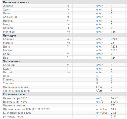

Vitya_BMW насколько поменялось масло вам никто не скажет. Анализ масла делался в 21 году.
Возможно масло на старой рецептуре,  возможно  на новой.
Допуски могли просто кончиться по времени. А состав масла остаться прежним. Или нет.
Если Вам неприменно нужен допуск,  просто купите другое масло,  где он есть.
Это не используйте.
Если просто нормальное  масло ездить, то это вполне подойдёт можете смело использовать.

Я так понимаю в будущем у всех наших отечественных масел поменяется рецептура. И уйдут все новомодные допуски (
"Евгений, добрый день.
Gazpromneft Premium N 5W-40 соответствует предыдущей версии спецификации BMW LL-01 (до 2018 г)
Если у вас автомобиль до 2018 г.в продолжать использовать продукт можно.
С уважением,
Служба технической поддержки ООО "Газпромнефть – СМ""

Вот до и после. 229.5 стало 229.3

Взял вот на пробу канистрочку. Берите пока цена норм, осталось не много :D Анализ выйдет и за дорого расхватают...
