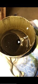

Тут товарищи поделились видео вскрытого фильтра после этого масла, мотор vq30det машина проехала 2-3 тысячи, и там видно частички износа предполагаю вкладыши( на машине стоит борт компьютер(дефи)  который показывает давление масло и оно было даже ниже чем на Лукойл люкс 5в40, в общем разочаровало масло. Мотор был свежесобран. Сделал скрин видно как блестит. И эти блески не от того что его криво вскрыли, вскрыли аккуратно крышку,  когда сливали оно тоже блестело.
Неприятная ситуация. Но и многое не понятно.  Как ездили ?
Мотор мощный, явно его крутили хорошо, иначе нах он нужон))
Возможно при динамичной езде следует лить чего нить погуще. Возможно в следствии динамичной езды, масло рано умерло и начался процесс обратный от защиты. Так то, если ездить спокойно, то это масло 5к выходит без проблем.

24.04.2022 в 19:27, Sil.a.v сказал:
Вопрос скорее не в масле, а на сколько правильно и технологично собран…

Мотор постоянно крутился, дрифт вся фигня) я думаю может просто партия кривая попалась) ну человек остался недоволен маслом, щас вроде залил зик какой то

Мотор собран нормально небыло вопросов к сборке никогда.

готовы отправить масло на экспертизу (?), вязкость хотя бы глянуть при 100 и 150 (косвенно понять hths), если в стойле, то масло не причем 100%
нужны пруфы, тут для знающей публики такое не прокатит...

Сливал не я масло, узнаю осталось оно или нет, так то можно отправить

Не осталось масло, у них даже в голове мысли небыло слить его в чистую тару, а когда начали сливать увидели блестки. Следующий слив можно будет посмотреть но там уже зик х9 залит, и на газпроме был давляк 1.7-1.9, а на зике 2.7-2.9

Возможно ещё сильное разжижение топливом, поэтому для контроля лучше после обкатки сделать анализ…
