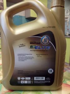

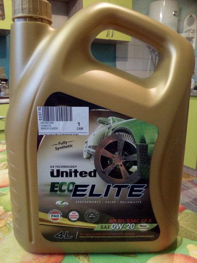

United Eco Elite 0W-20 API SN (новая формула) свежее

На Рактисе явно нет допусков Volvo. :D  Как раз и подкупает эта капелькая ПАО. Цена конечно так же подкупает .3 Возьму его на лето, а для зимы или Mobil, или Shell.
Все хочу спросить, сколько здесь ПАО добавили в % отношении, хотя бы приблизительно?
@Euro, 10-20% по MSDS. Если 10% то ну очень хорошо пик задрало до 1.11, скорее всего 20%
