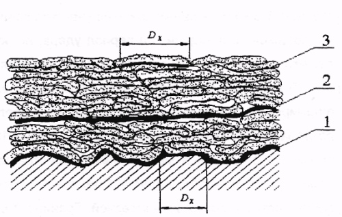

 Ну вроде уже не один раз здесь отвечали на подобные вопросы. Попробую ответить я, простыми словами. Принцип присадки- это плакирования медью. Эта технология уже давно используется в сфере металлопрокатов, причем именно в России, а следом и Китай. Вкратце- это русский ноу хау.
  Этот способ наиболее часто применяется при прокатке и волочении неостывших после изготовления стальных листов или труб. Технологически этот процесс похож на «втирание» одного металла в другой. В разогретом состоянии поверхность металла активна и имеет способность присоединять к своей структуре атомы других менее активных металлов.
Цель этого процесса – создание защитного слоя на поверхности обрабатываемого металла. Таким образом можно защищать металл от коррозии.
   Плакированием обеспечивается такое сочетание свойств отдельных слоев, чтобы эффективность использования плакированных материалов была выше, чем каждого из компонентов, их составляющих.
В промышленных условиях применяют различные комбинации металлов: алюминий + углеродистая сталь; алюминий + коррозионностойкая сталь, алюминий + титан, бронза + сталь; хромоникелевая сталь + углеродистая сталь, молибден + коррозионностойкая сталь; латунь + углеродистая сталь, ниобий + углеродистая сталь, никель + медь; титан + углеродистая сталь и др.
Основные свойства, которых стараются добиться при плакировании: прочность, пластичность, коррозионная стойкость, износостойкость, теплопроводность и др.
  С повышением температуры основы одновременно протекают два процесса: увеличение диаметра пятна Dx, на котором частица в результате взаимодействия крепко закрепляется на основе, и увеличение прочности сцепления частицы с основой в самом пятне Dx за счет увеличения количества ячеек схватывания в нем.
 1 - граница между покрытием и основой; 2 – межслойная граница, 3 - граница между частицами. ; Dx - диаметр участка пятна контакта, на котором происходит «приваривание» частицы.
 Прочное закрепление частицы наступает только при подогреве основы до определенной температуры, соответствующей заполнению контактной поверхности под ячейками схватывания на 40.. .70%.
Перегрев частиц выше температуры плавления также повышает прочность их сцепления с основой и увеличивает площадь пятна химического взаимодействия (s = п D 2x / 4 ).
Возрастание прочности объясняется тем, что при перегреве частиц повышается контактная температура и процесс химического взаимодействия резко ускоряется.
