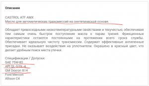

@metalplaks, я так понял. что говорили про то, что масел агрессивных к меди нет. вот и говорю  - GL-5. масло агрессивно к меди.
ага. но к акпп это вряд ли относится.а вот к мкпп вполне. в составе присадки для мкпп другой состав или как там дела обстоят? хотя это тема отдельного, видимо, разговора. возможно и он будет в скором времени поднят. )))
Это масло будет пытаться растворить медную пленку, а процесс трения будет восстанавливать медь, при трении из-за контакта по шероховатости происходит образование поверхностей железа чистых от окисных пленок, вот на этих чистых поверхностях и восстанавливается медь, То есть все будет работать так как надо.
