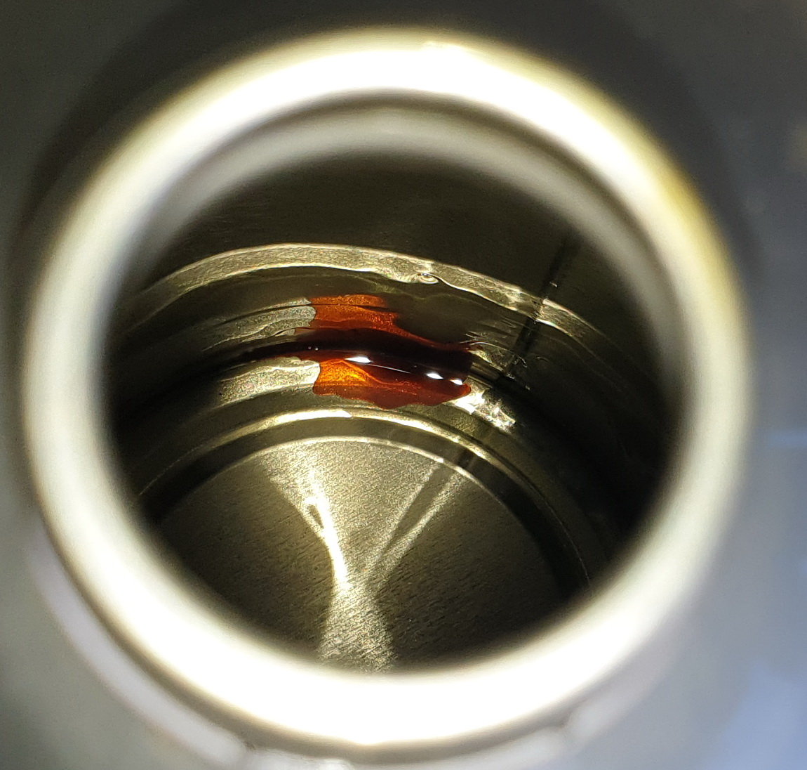

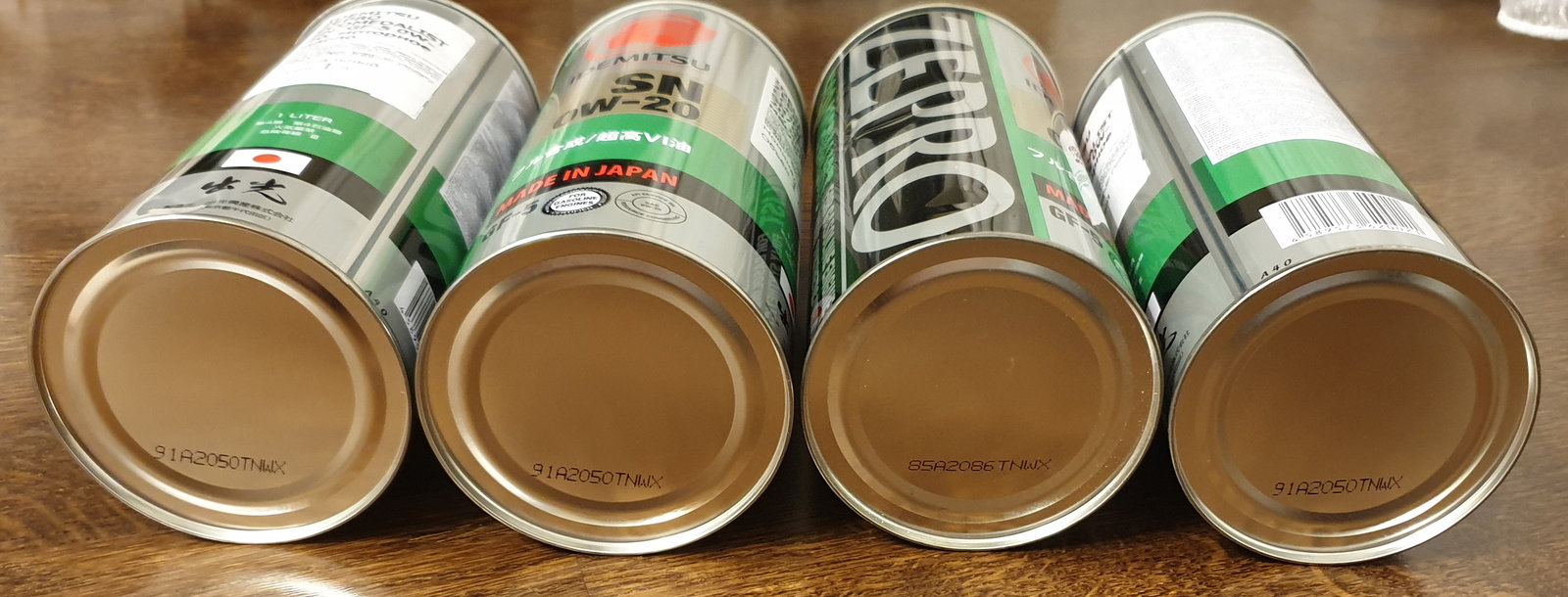

ssassh 2 Опубликовано: 10 октября 2019 Поделиться Опубликовано: 10 октября 2019 (изменено) Менял у себя на ASX Zepro 0W20 на аналогичное. От прошлой замены возил литрушку в багажнике с прошлой осени, там же она и зимовала. Почитав жалобы подробно рассмотрел дно на наличие осадка. Всё что нашёл - вот это пятно-сгусток. Т.к. в багажнике она ездила где-то под 45 градусов наклоном около 10 месяцев, то полагаю это сгусток от присадок, которые за это время в таком положении собрались и возможно не размешались до конца. Зимой машина на стоянке ночевала, были и температуры до -20. В новых литрушках - на дне всё чистенько было (осматривал очень внимательно). В отработке и под клапанной никаких посторонних следов не замечено. Все банки были из новых партий (как прошлые, так и текущие) - т.е. не зеленка. Третья слева -на фото это прошлогодняя. Заливал второй уже раз - маслом доволен. Замена была через 10 000 км , за это время ниразу не подливал, поэтому так нераспечатанная литрушка и осталась. В общем ничего плохого про масло сказать не могу, отличное масло. Изменено 10 октября 2019 пользователем ssassh 2 Ссылка на сообщение

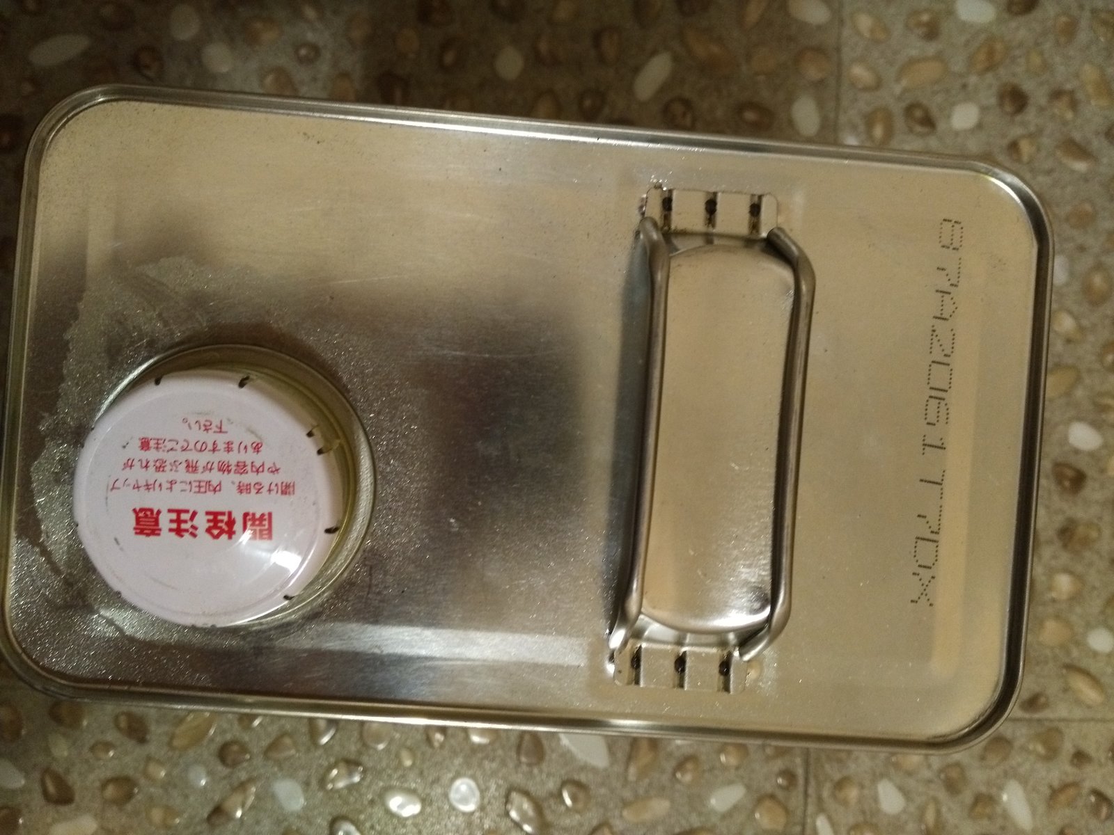

vanbrekelen 4 Опубликовано: 11 октября 2019 Поделиться Опубликовано: 11 октября 2019 (изменено) 25.09.2019 в 06:34, a-ha сказал: да их (анализов) итак уже много (в шапке данной темы), в т.ч. и после "изменений" (когда цвет зеленый ушел) ИМХО скорее всего от неправильного хранения (температурных перепадов), но осадок никто не сохранил и анализов его не было... Раскрыть у меня осталась эта канистра с осадком Изменено 11 октября 2019 пользователем vanbrekelen Ссылка на сообщение
a-ha 22 001 Опубликовано: 11 октября 2019 Поделиться Опубликовано: 11 октября 2019 11.10.2019 в 08:40, vanbrekelen сказал: у меня осталась эта канистра с осадком Раскрыть когда "кипиш" был на эту тему, вроде все кричали что он (осадок) интересен... где были вы и куда делись все остальные? 1 Ссылка на сообщение

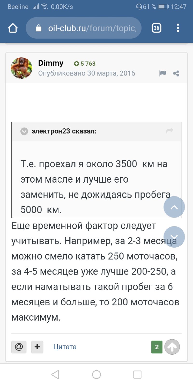

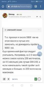

Роман 73 13 666 Опубликовано: 31 октября 2019 Поделиться Опубликовано: 31 октября 2019 31.10.2019 в 06:45, Arturius сказал: Сколько моточасов отходит данное масло? На сколько расчитывать? 200 250 300? Раскрыть Нужно ещё учитывать временной фактор нахождения масла в моторе Ссылка на сообщение
