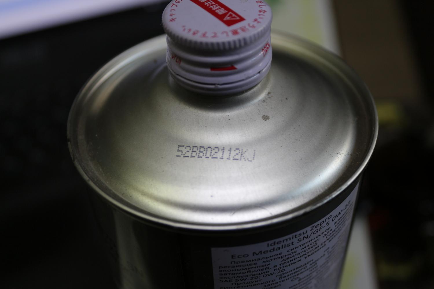

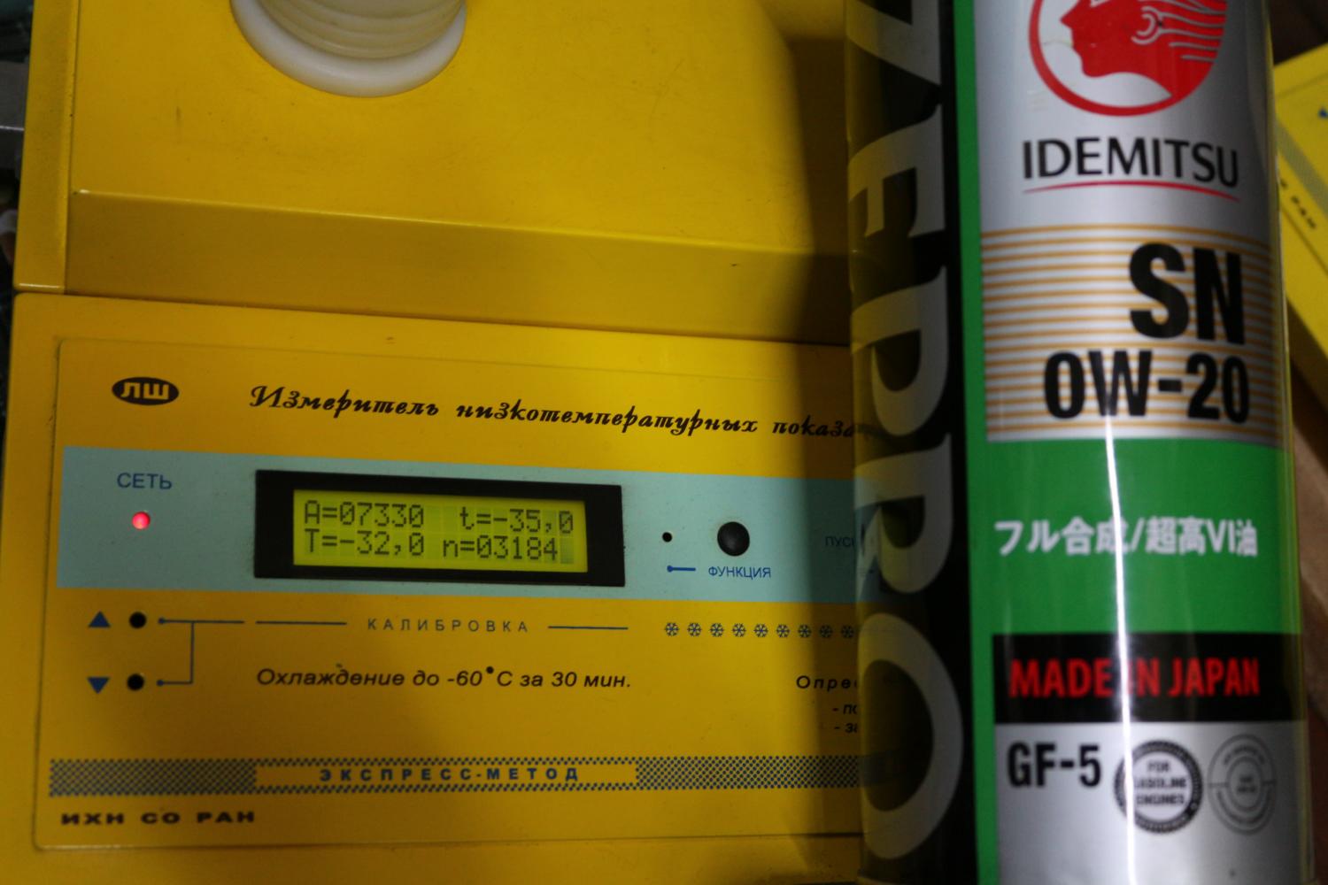

Пенсионер24 4 383 Опубликовано: 20 марта 2017 Поделиться Опубликовано: 20 марта 2017 Масло Idemitsu Zepro Eco Medalist 0W-20 (API SN, ILSAC GF-5)проверил показатель.. CCS.. проверял два раза в разное время.. внешний вид масла.. = зелёный.. номер партии.. ((циферки.. .. и далее CCS при.. -35гр. CCS при.. -35гр. = 3184-3247 мПас. ((предел 6200 РС. у меня такое очучения.. плохо с чем то перемешивают.. :( в одном масле.. и перекладывают в другом.. 2 Ссылка на сообщение
outlander24 47 Опубликовано: 22 марта 2017 Поделиться Опубликовано: 22 марта 2017 3200 и при минус 35 это же отлично) да? Ссылка на сообщение
Strelec 1 632 Опубликовано: 23 марта 2017 Поделиться Опубликовано: 23 марта 2017 22.03.2017 в 19:03, outlander24 сказал: 3200 и при минус 35 это же отлично) да? Да, это почти в два раза лучше, чем требует стандарт. Ссылка на сообщение
torcon 81 194 Опубликовано: 23 марта 2017 Поделиться Опубликовано: 23 марта 2017 Сомневаюсь что это масло 3100 при -35С - это фантастика... Ссылка на сообщение
