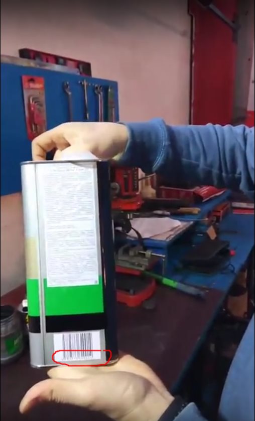

petrik72 1 135 Опубликовано: 3 февраля 2018 Поделиться Опубликовано: 3 февраля 2018 03.02.2018 в 07:13, vanderkot сказал: вот номер партии @vanderkot, а штрихкода нет? Это я к чему... В некоторых интернет-магазинах это масло идёт с двумя номерами для заказа: 1 л - 1) OEM Номер FIA-8848-6L1L и 2) OEM Номер 3583-001 / Штрихкод 400011540548; 4 л - 1) OEM Номер FIA-8848-6L4L и 2) OEM Номер 3583-004 / Штрихкод 400011540418. Показать содержимое Обычно продаваны утверждают, что смена кода никак не связана со сменой рецептуры, но лично я в это сильно не верю. Наличие двух кодов предполагаю из-за смены продукта ("старые" и "новые" партии идут под разными кодами), либо всё же розлив масла идёт на разных заводиках в Юго-Восточной Азии. Ссылка на сообщение

elvis 1 012 Опубликовано: 3 февраля 2018 Поделиться Опубликовано: 3 февраля 2018 (изменено) @petrik72, на скриншоте внизу плохо, но видны цифры штрихкода. 03.02.2018 в 13:41, Strelec сказал: Желающие есть, даже я, не планируя его использовать ни старое, ни новое готов поучаствовать. НО очень хочется дождаться официальных заявлений от представителей производителя. Я верю в Василия, он сможет добиться от японцев внятного ответа. Если анализировать, то хотя бы канистру 01.2018. Сейчас стресс полирнем, искатаем еще не купленные запасы зеленушки и вперед на сборы : ) Интересно, что за моливан в новом зепро, работает ли на холодную. Изменено 3 февраля 2018 пользователем elvis 2 Ссылка на сообщение
