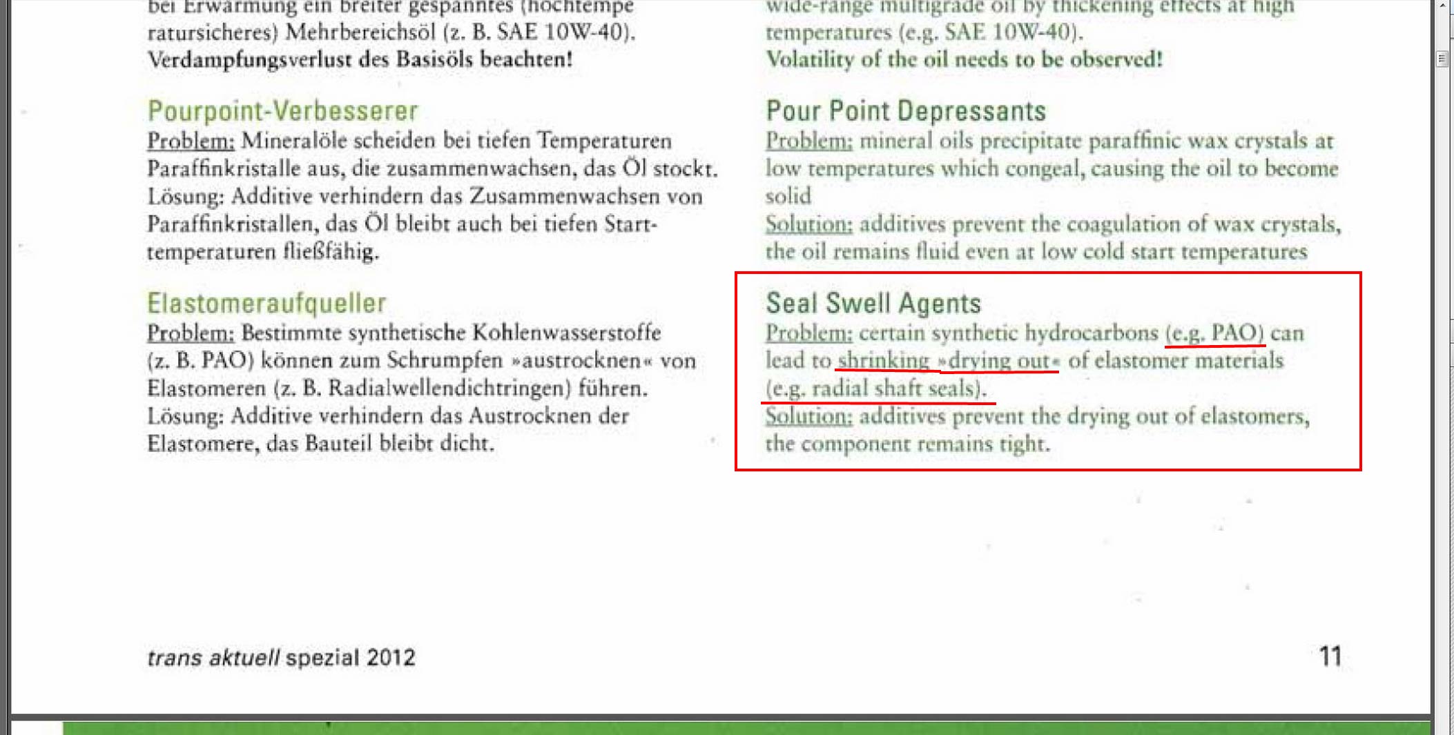

это даже не версия, я не правильно выразился PAO не просто не расширяет каучуки - оно их "сушит" - то есть уменьшает в размере.
Вот даже недавно проскочившее на форуме издание Dekra пишет

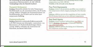

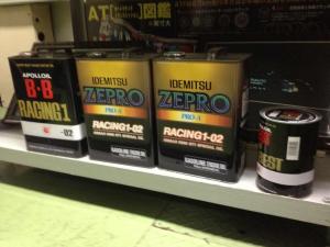

Кстати немного про "Высшую лигу" мною были сделаны фотографии на телефон, во время посещения лаборатории Idemitsu, первые продукты Zepro, выпускались как раз для профессионального автоспорта, для автомобилей компании Nissan. Я так понимаю, чемпионаты формата Super GT. Это масло в широкой продаже никогда не было, да и любой специализированный "нищтячек" в простом магазине никогда не купишь. Все только под заказ.
Собственно фотографии банки, какой она была в далеком 1996г., и фото Nissan'а в который заливалось спортивное масло, прилагаю.
