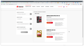

Подбор масла ( https://www.idemitsu.ru/selection/ ) для Honda Civic VIII FK 1.8i-VTEC предложил масло 5W-40.
Нигде раньше не встречал рекомендации использовать 5W-40 для этого авто.
Сам я склоняюсь к 0W-30.
Уточните пожалуйста, каковы причины рекомендации 5W-40 вместо менее вязких масел ?

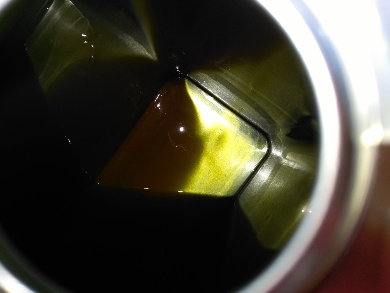

Сегодня для очередной замены масла приобрел ZEPRO ECO MEDALIST 0W-20IMG_20190330_181521.thumb.jpg.eac72d625a6f602eda63d098f387368e.jpg
После налива, на дне канистры (300-500 мл) отчетливо виден не смываемый густой осадок((
IMG_20190330_181618.thumb.jpg.910763bc4051bbef86e3486be3be8356.jpgIMG_20190330_181605.thumb.jpg.0d1a7fed0652a4747ccac61d643560b1.jpgIMG_20190330_181613.thumb.jpg.f5aca69e8f463361cf1172092704d4b2.jpgIMG_20190330_181639.thumb.jpg.c6542ff954e9136988a0f85191a3807d.jpg

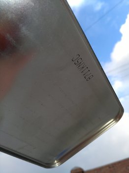

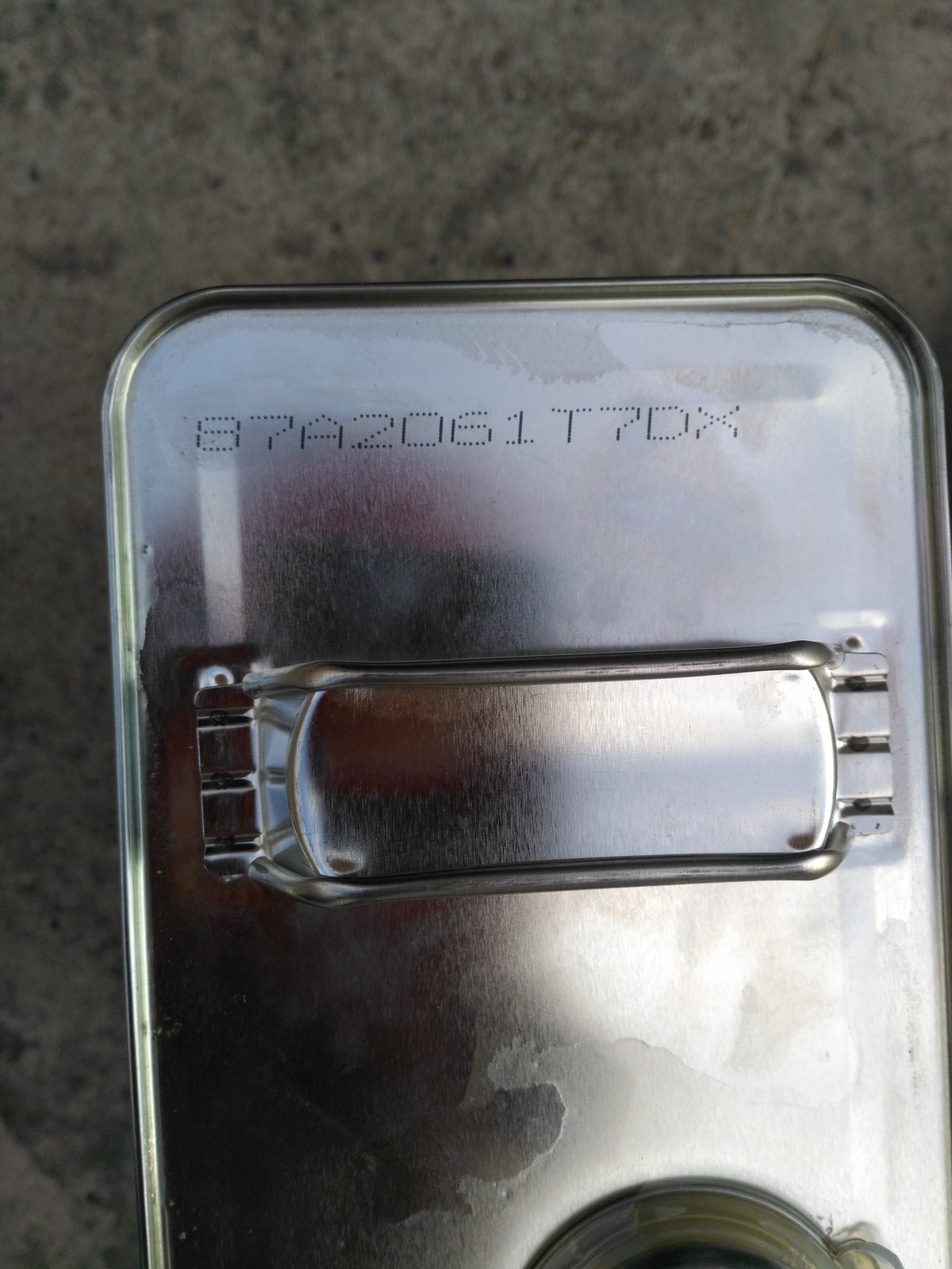

 Это нормально? Приобреталось в рознице в магазине из списка https://www.idemitsu.ru/where-to-buy/. Визуально канистра и масло не похожи на контрафакт. Маркировки с верхней и нижней стороны канистры прилагаю.IMG_20190330_181655.thumb.jpg.1cd654896ca704caf7999350ba0fbb85.jpgIMG_20190330_181507.thumb.jpg.734a5a1603f8b48f118ba4204ceb5b91.jpgIMG_20190330_181822.thumb.jpg.d7343ddcc53867ccba17a7ea4752d0c4.jpg

Добрый день.
Подборщик - это результат совместной работы с международной организацией, которая оказывает услуги большинству компаний смазочных материалов. В руководстве по эксплуатации Honda Civic Европейского производства указывают европейские спецификации ACEA A1/B1 и A3/B3. Акцент в подборщике в первую очередь уделяется спецификациям, потом уже вязкости по SAE и т.д. По этой причине подборщик из нашего ассортимента подобрал масла A3/B3, которыми являются ZEPRO EURO SPEC 5W-40 и Idemitsu 5W-40. Это не является ошибкой в соответствии с руководством по эксплуатации, скорее недочетом, т.к. в подборщике указана не полная информация по маслам, которые подходят для Honda Civic. Как видно из руководства по эксплуатации, подходят масла 0W-20, 0W-30, 5W-30. При возникновении таких недочетов, мы информируем международную организацию о необходимости исправления, данный недочет будет скорректирован.
Из нашего ассортимента масла SAE 30, которые подойдут для Honda Civic:
ZEPRO TOURING PRO 0W-30
ZEPRO TOURING 5W-30
IDEMITSU 5W-30

Добрый день.
Пока сложно предоставить точный ответ на Ваш запрос. В целях ускорения прошу переслать данное сообщение на нашу электронную почту: info@idemitsu.ru. В теме письма напишите: ZEPRO ECO MEDALIST 0W-20.
Также в письме прошу написать название магазина, в котором Вы купили масло.
Спасибо.
