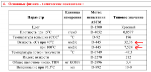

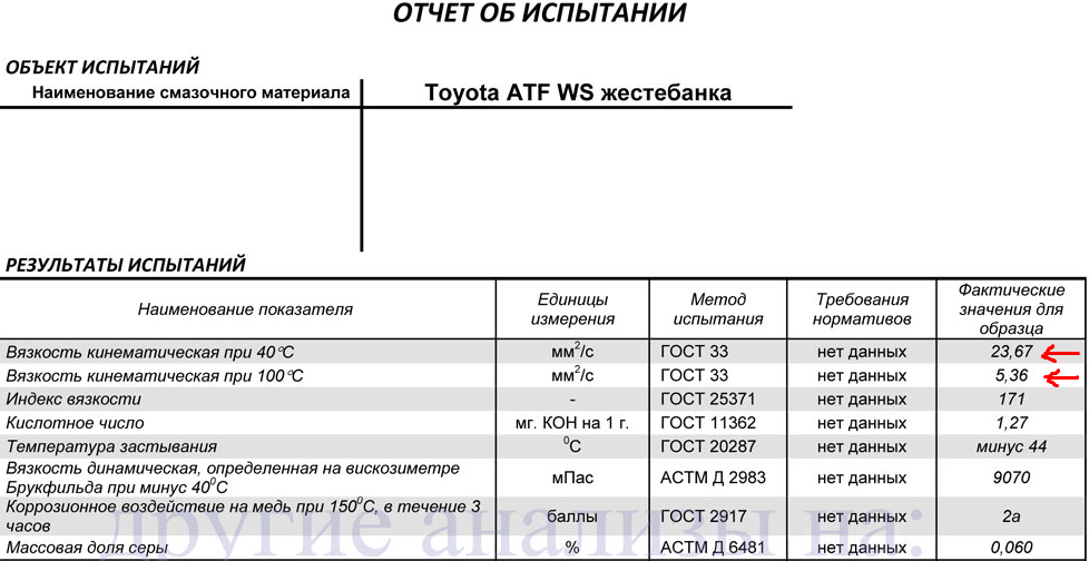

А Вы вероятно считаете обратное, учитывая тех. данные на вашем оф. сайте по Idemitsu ATF в пример вязкость при температуре 40 °C = 32,36 и при температуре 100 °C = 7,524 и одобрение TOYOTA ATF Т-IV и Toyota ATF Type WS, вязкость последней к слову при 40С = 23,67 и при 100С = 5.36
