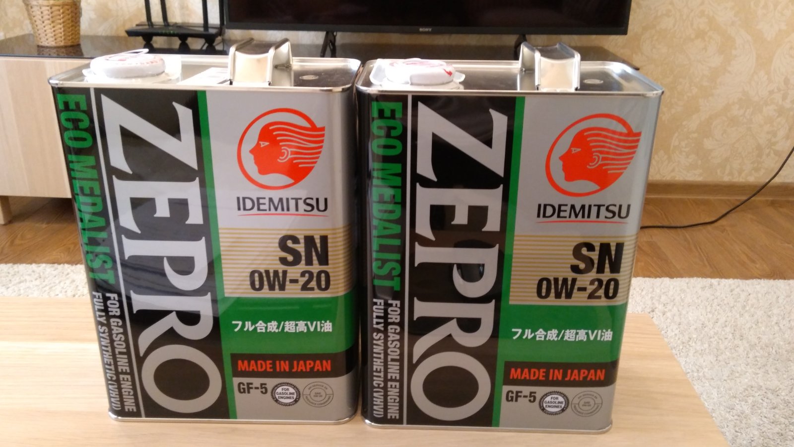

Вопрос такой: обязательно ли наличие следов прокатки на конвейере на днище жестяных банок Zepro?
Купил две канистры 0W-20 Zepro производства ноября 2020 г. (код начинается с 0Y). Ни намёка на следы прокатки нет. Всё остальное вроде норм. И вес канистр тоже почти один в один с оригиналом - 3725 г.
Брал в Автодоке и Экзисте. Цена - 2566-2600 руб. (самая низкая среди поставщиков). Теперь думаю: сдавать или нет?

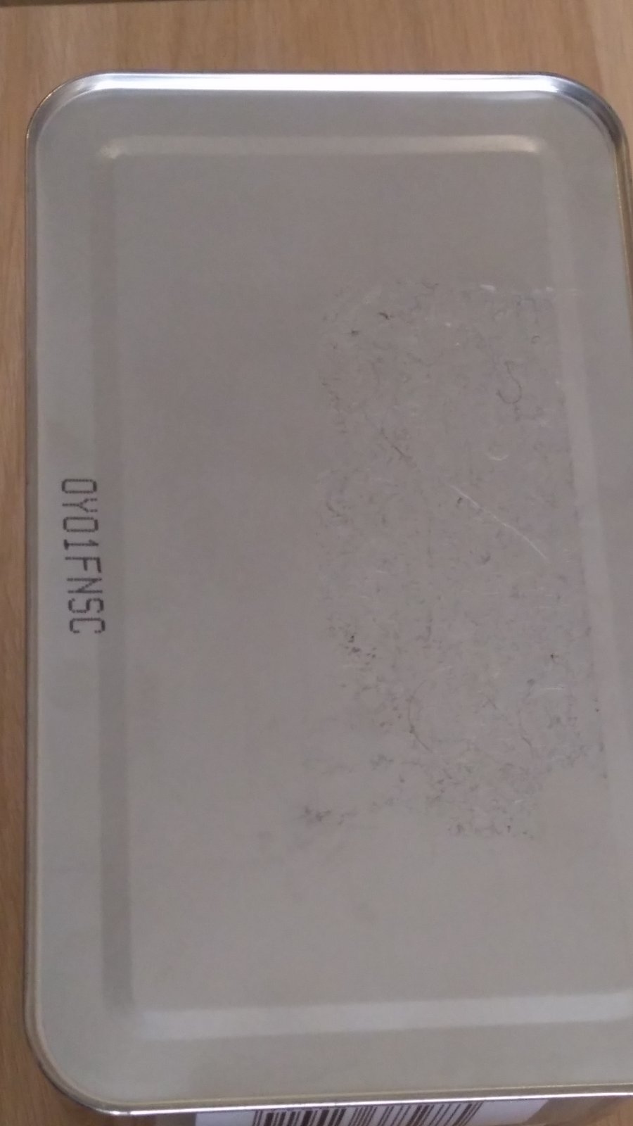

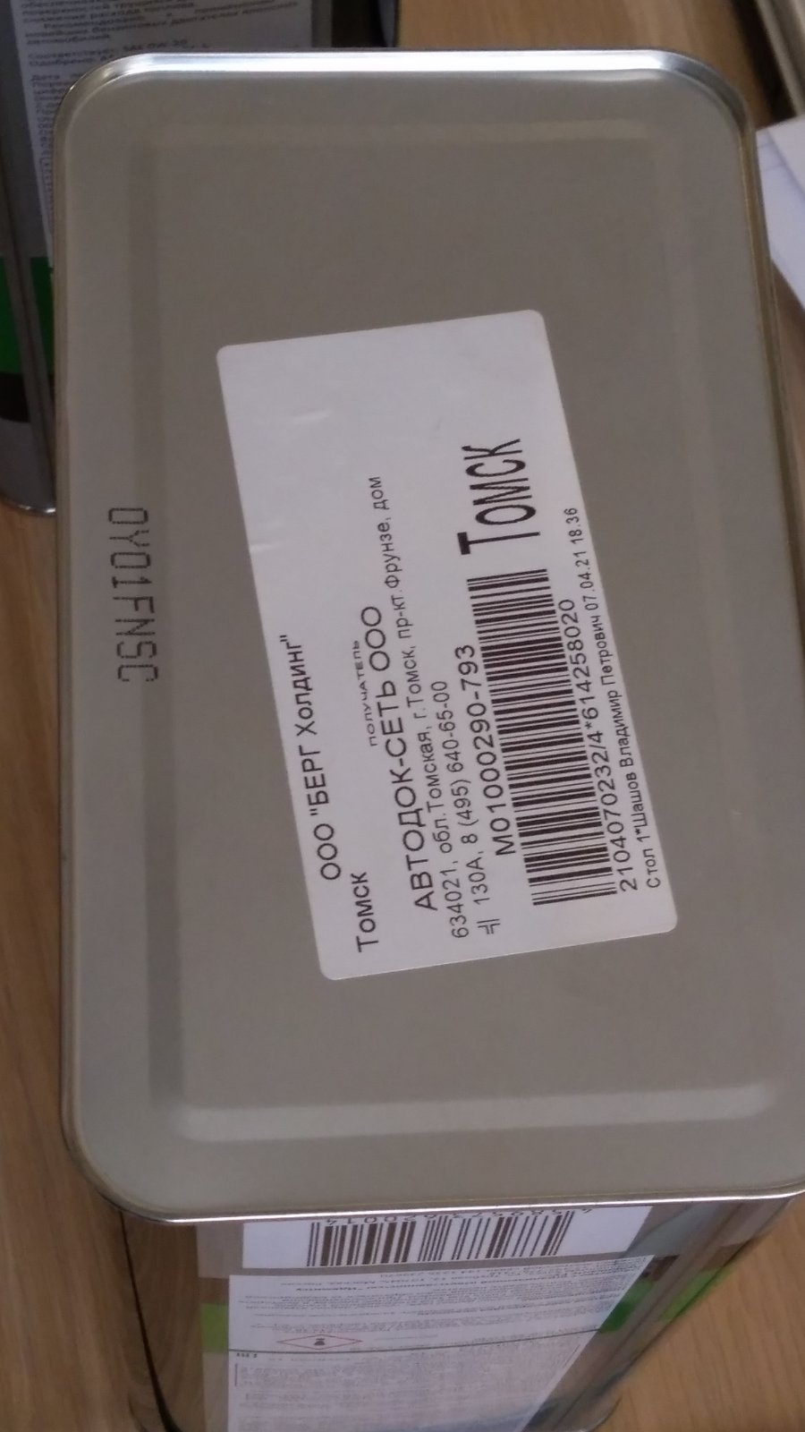

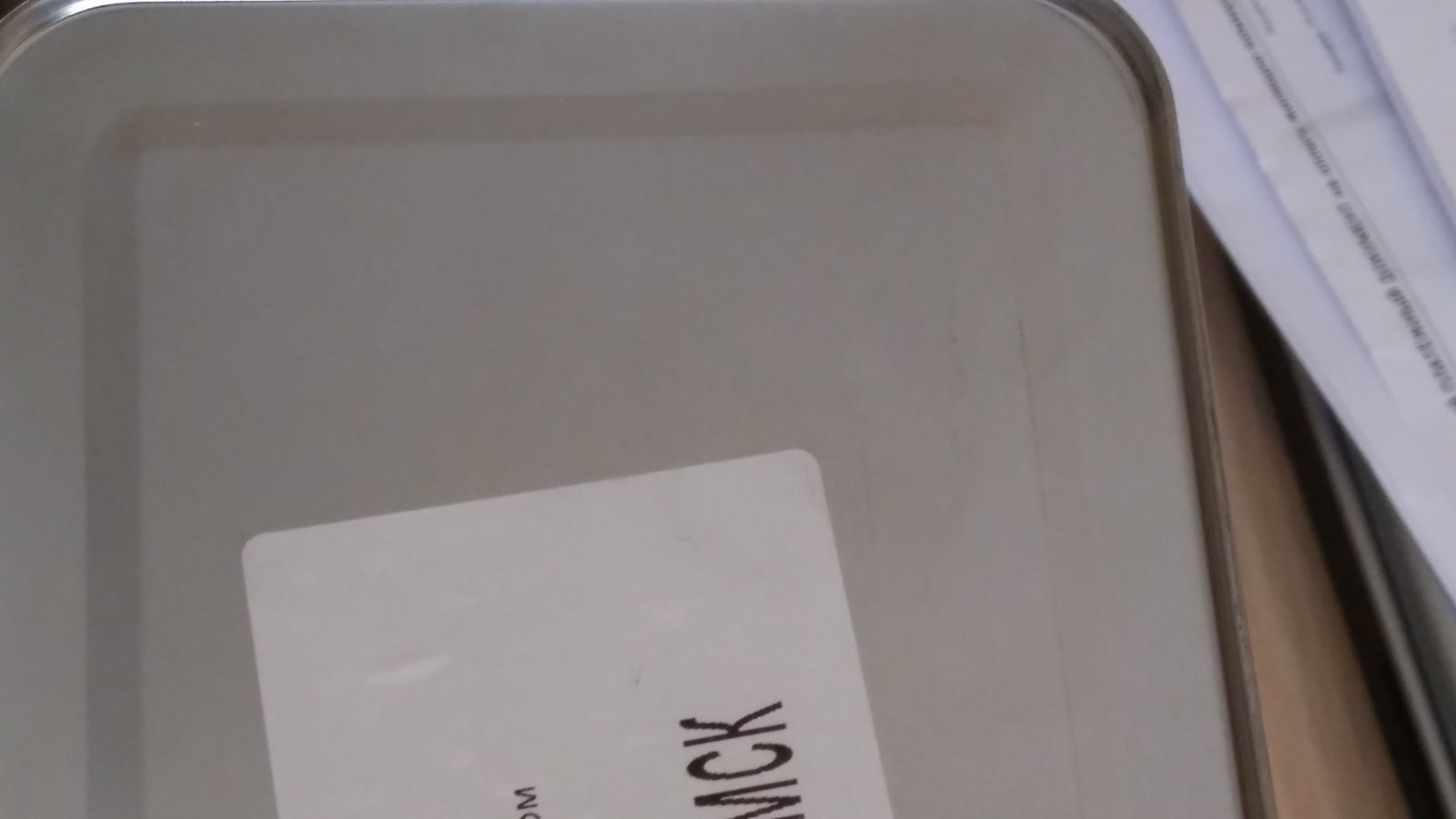

11 часов назад, Nickol сказал:
Вадим_69 а фото канистры? чтоб шагрень/текстуру металла было видно, пжл.
Текстура металла (направление шлифовки) параллельно длинному краю канистры, т.е. всё ОК.
В общем, как то так:

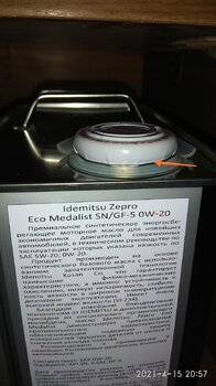

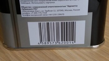

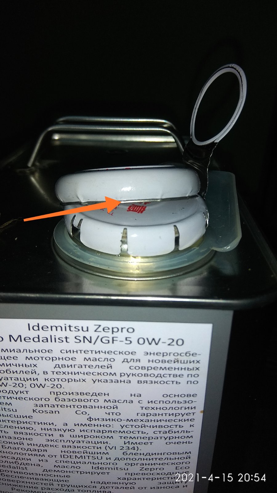

IMG_20210415_140338.thumb.jpg.47efab8eef46665576c8e11c3fb7ed39.jpgIMG_20210415_141153.thumb.jpg.4759aa1716df6630c184bacf78dcac91.jpgIMG_20210415_140843.thumb.jpg.62b3c05bed004609cedaa6fda2392cfa.jpgIMG_20210415_140828.thumb.jpg.3ee6ec815c51d597c410f893ce025294.jpgIMG_20210415_140756.thumb.jpg.1622982d9cc8b743c95bb3b1d55e1d34.jpgIMG_20210415_140624.thumb.jpg.289d0db0c63c8d3cc700509ba9ac0b2f.jpgIMG_20210415_140431.thumb.jpg.a36121d68b9c89a301c0bfe2bc789796.jpgIMG_20210415_140502.thumb.jpg.5620096ae61e9b8ebbe5ec9e13f44ba0.jpgIMG_20210415_140607.thumb.jpg.72da36965360815170e174dea7a2e7b9.jpgIMG_20210415_140658.thumb.jpg.97e3ec8ef8e4214d63a72a735925fb0c.jpg

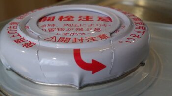

Высота канистр 24 см. Практически все атрибуты подделки отсутствуют. Смущают лишь два момента:
1. Вроде присутствует неокрашенное кольцо снизу крышки. Или так и должно быть (снимал со снятым язычком)?
2. Отсутствуют следы прокатки на конвейере. Хотя на одной канистре в одном месте вроде ещё можно что-то разглядеть при желании:
Или это очень короткий новый конвейер (NSC)? Но я такого никогда не встречал...
В общем, если это подделка, то очень качественная (вплоть до веса канистры).
И очень надеюсь на комментарий Idemitsu Lubricants RUS
Обжим крышки снизу это металл вывернут изнутри наружу. У меня так...
На ощуп канистры должны иметь дутость/припухлость, т.е. некоторое давление изнутри.
