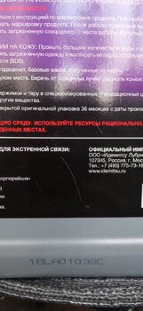

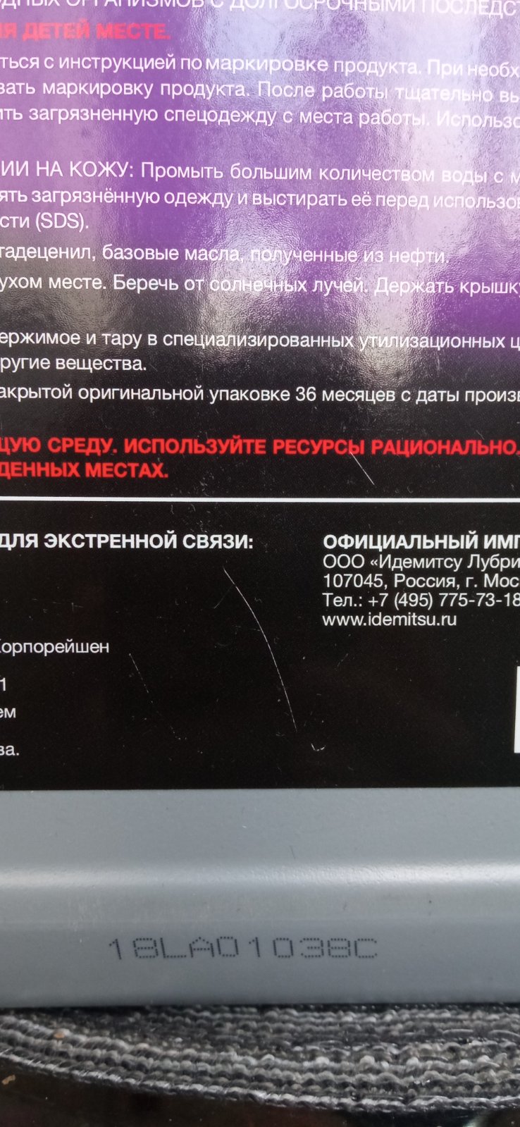

Спасибо за информацию! В общем забрал я канистру (4.73 л) жидкости ATF Type TLS-LV. Фото прилагаю,. Заказывал ее на Вайлдберриз, ссылку на продавца я приводил выше! Номер на канистре 18LA01038C, дата 08-13-2021. Проверьте, пожалуйста, на подлинность. Заранее благодарю!
Здравствуйте, номер 18LA01038C в нашей базе есть для канистр 4.73л. масла IDEMITSU ATF Type TLS-LV, поэтому данная канистра оригинальная, не фальсификат.

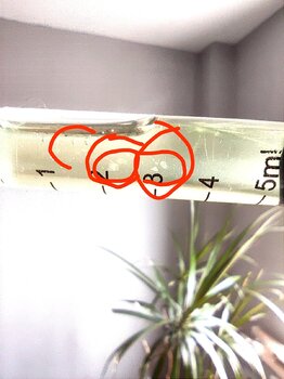

Здравствуйте. Купил масло idemitsu racing 75w90 в желтой канистре, производство сша, в масле плавают белые и белопрозрачные хлопья. Это нормально, или такого быть не должно?
Idemitsu Lubricants RUSЗдравствуйте. Купил масло idemitsu racing 75w90 в желтой канистре, производство сша, в масле плавают белые и белопрозрачные хлопья. Это нормально, или такого быть не должно.
