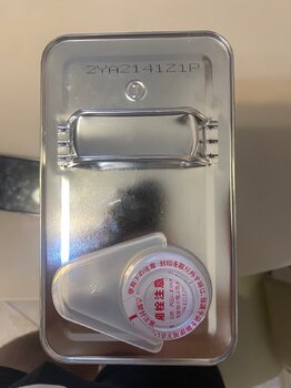

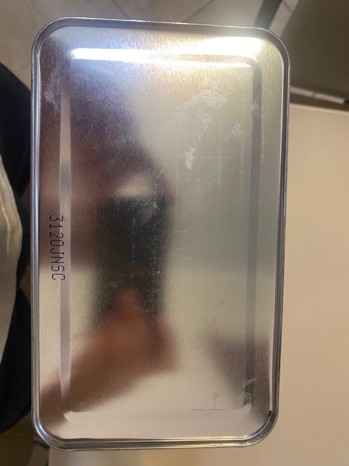

Всем привет! Помогите разобраться. Приобрел на СберМегаМаркете у рекомендованного на официальном сайте продавца ООО Автоолл масло Идемитсу 0w20. По внешним параметрам к канистре вопросов вроде как нет, а вот с кодами беда. На нижней части указан код - 3120JNSC, на верхней - 2YA2141Z1P, соответственно если я правильно понял по расшифровке, канистра изготовлена позже чем разлито в нее масло))) Правильно я понимаю, что приобрел подделку и можно ли как-то еще проверить это масло?
Не эксперт в железной таре, но разница в разливе масла и производстве тары это норма, на счёт оригинальности не подскажу, но если всё остальное ок и вы не раз его покупали, знаете как выглядит оригинал и вас больше ничего не смущает, то всё ок.
6 минут назад, Dk2332 сказал:
Да я тоже не эксперт, просто все описанные в интернете способы проверить канистру данного масла на оригинальность совпадают. Единственный вопрос по расшифровке кодов. Тут как я понял, в канистру сделанную в 23 году в 22 году залили масло. Явно такого быть не может… Либо я в чем-то ошибаюсь. Задал этот же вопрос на официальном сайте, может ответят.

Здравствуйте,
номер 2YA2141Z1P в нашей базе есть для 4-х литровой канистры масла IDEMITSU ZEPRO ECO MEDALIST 0W-20 SN, поэтому данная канистра оригинальная, не фальсификат. Противоречия между кодом 3120JNSC на дне и кодом на верхней грани этой канистры нет, так как в коде 2YA2141Z1P 1-ый знак значит год, 2-ой - месяц производства партии масла, 9-ый знак, в данном случае "1" означает месяц январь, а 10-ый знак "Р" -число месяца, в данном случае 23-е января 2023 года, что суммарно означает точную дату фасовки партии в канистру. Таким образом сама канистра, произведенная в январе 2023 года встала на фасовочную линию под заливку 23 января 2023 года.
57 минут назад, Idemitsu Lubricants RUS сказал:
Здравствуйте,
Спасибо, все стало понятно, отлегло))

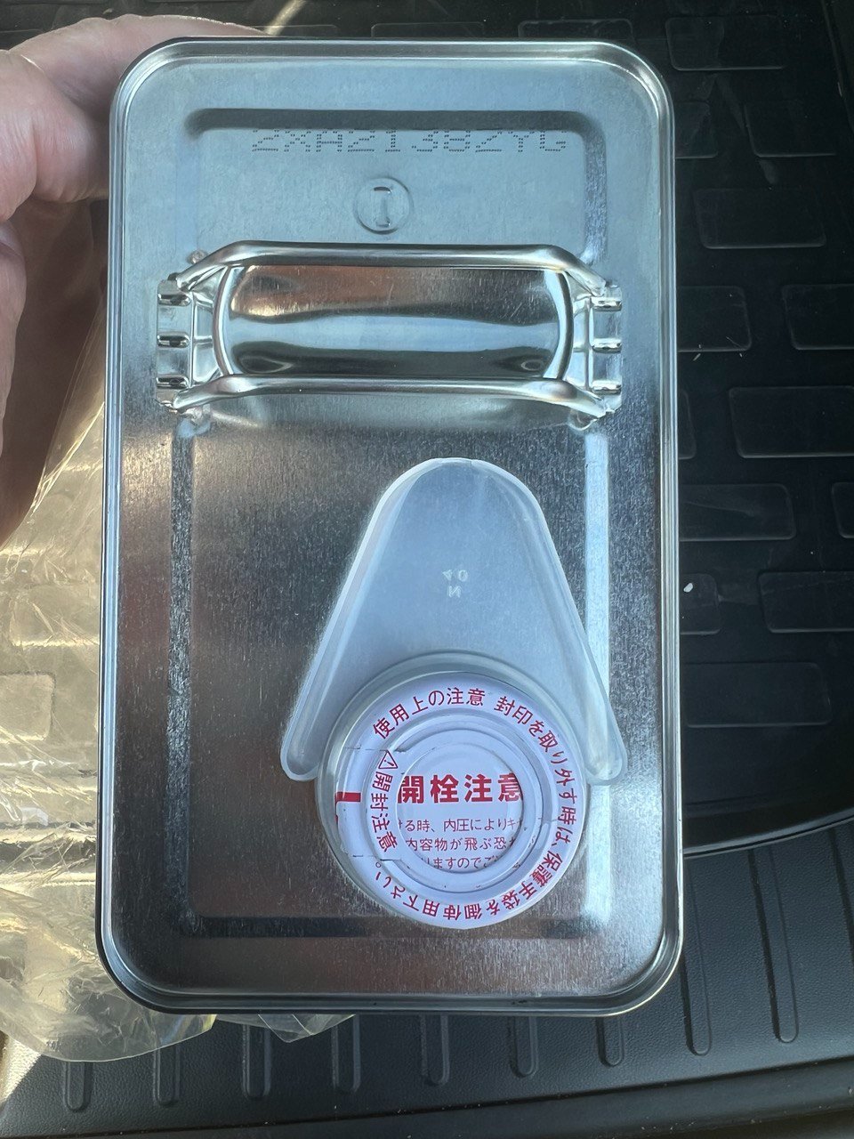

Добрый день! Приобрел 5 (Пять) 4-х литровых канистр масла Идемитсу 0w20 на Озоне. По внешним параметрам всё похоже на оригинал, смутил размер. При измерении 240 мм (2мя рулетками перемерял). Все 5 банок с идентичными номерами и производства тары, и розлива масла. На нижней части указан код - 2X15LNSC, на верхней - 2XA2138ZYG. Подскажите, нормально ли, что на всех канистрах одинаковые номера? И есть ли указанные номера в базе IDEMITSU?
Изменено пользователем anogorelyshev
