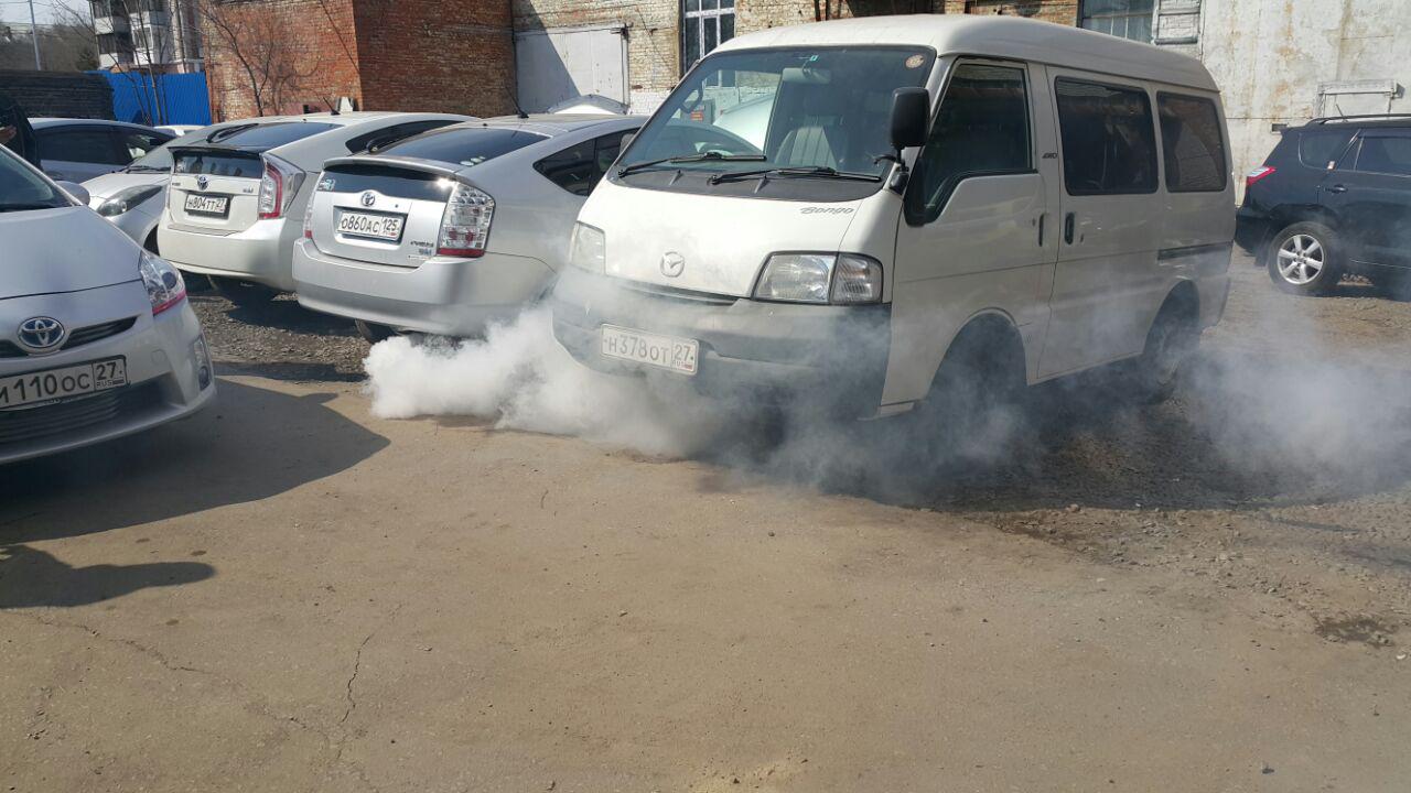

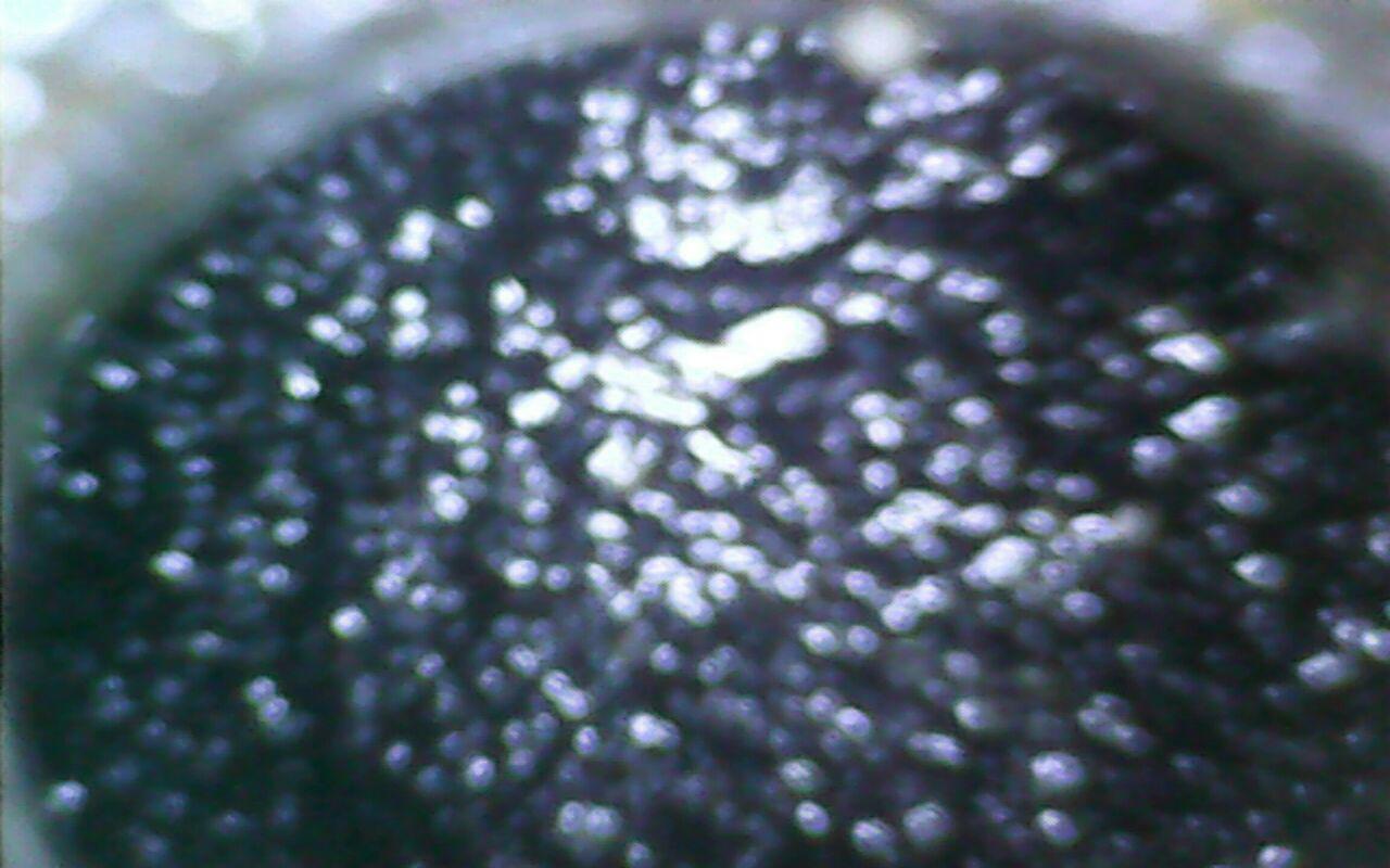

Популярное сообщение vanderkot 1 147 Опубликовано: 28 марта 2017 Популярное сообщение Поделиться Опубликовано: 28 марта 2017 (изменено) Вставим свои 5 копеек от нашего клуба. Спасибо Товарищам Белководу и Карбонфоксу. пациент приус 20 жор литр на 1000км. проведена раскоксовка так час бг 109 + Kangaroo IC-300 на 4 часа. до после ну и естественно после процедуры машина выбрала папу римского Почему мы выбрали кенгуру, а не кзокс? кзокса в Хабаровске у дистрибьюторов нет. Есть в магазинах по дорогой по 550р, кенгуру 350р, выбор очевиден. Если не видно разницы зачем платить больше? p.S сори за качество фоток в цилиндрах фотали на китайский эндоскоп за 200р с али экспресса. Изменено 28 марта 2017 пользователем vanderkot 5 Ссылка на сообщение
SebiranPower 42 Опубликовано: 28 марта 2017 Поделиться Опубликовано: 28 марта 2017 (изменено) vanderkot----спасибо большое за реальный тест кенгуру! Компрессию мерили? Расход масла фиксировали или пробег мелковат? Если так, то держи в курсе дела как на расход повлияла процедура!!!! Изменено 28 марта 2017 пользователем SebiranPower Ссылка на сообщение
vanderkot 1 147 Опубликовано: 28 марта 2017 Поделиться Опубликовано: 28 марта 2017 (изменено) 28.03.2017 в 07:16, SebiranPower сказал: vanderkot----спасибо большое за реальный тест кенгуру! Компрессию мерили? Расход масла фиксировали или пробег мелковат? Если так, то держи в курсе дела как на расход повлияла процедура!!!! нет, у нас нет компресометра, он у нас был ,но мы его сломали=((( По расходу масла: кенгуру сделали 25 марта, прошло 3 дня по расходу ничего не скажу еще рано, до этого делали кзоксом, расход падал в 3 раза сразу, но это запущенные случаи, в умеренных случаях расход масла уходил полностью. Тестируем, пробуем=) P.S ну и что б не быть голословным текст переписки с реальным пациентом. привет ну что там по расходу масла у тебя? Артур Привет привет!)я вот последние 200 грамм долил вчера)по расходу..помнишь ты мне после замены на техничке сколько масла оставил?ну так вот,я смешал с тем что было,получилось в общем чуть меньше литра..я его постепенно долил..получается с той технички до вчерашнего дня-литр,двигаюсь каждый день) а пробега сколько? Артур Трип Б показывает 2923..ну получается литр тогда на 2923,раньше литр на 1000 уходил) Артур Думаю ещё раз сделать раскокс в ближайшее время) щас у тебя по верхнюю метку? Артур Сейчас чуть выше верхней метки)я залил все,жалко было выкидывать))) Изменено 28 марта 2017 пользователем vanderkot 1 Ссылка на сообщение
