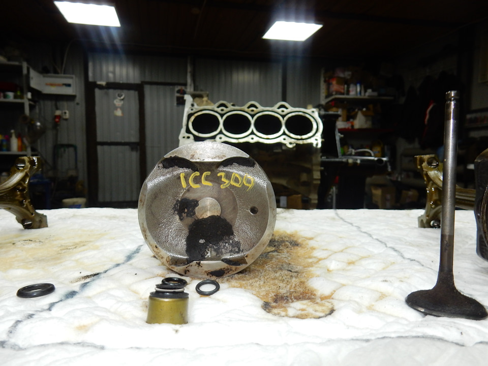

Популярное сообщение Carbonfox 524 Опубликовано: 9 февраля 2017 Популярное сообщение Поделиться Опубликовано: 9 февраля 2017 Всем привет!Благодаря Андрею Тоскину (Белковод) мы узнали об отличных моющих и раскоксовываюбщих свойствах Gzox'а.В один момент он закончился у нас, и у наших поставщиков. А ребята на сервисе без Gzox уже не могут) Пришлось быстро искать альтернативу. Под рукой оказался корейский пенный очиститель системы впуска Kangaroo IC-300 решили проверить его и провести сравнительный экспресс-тест с Gzox. Взяли 2 старых грязных(относительно) поршня, флакон Gzox и флакон Kangaroo. Обильно покрываем поршень Gzox'ом Другой поршень покрываем Kangaroo. У него пена, кастати, не такая обильная и плотная как у Gzox. Но запах такойже едкий аммиачный. Оставляем отмокать поршни на 30 минут (температура комнатная) Поршень в GZOX Поршень в Kangaroo Слева грязный Gzox, справа грязный Kangaroo. Выглядят одинаково грязными с одинаковым содержанием сажи/нагара. Полоскание в воде. Слева Gzox, справа Kangaroo. Вроде бы все одинаково. С легким усилием протерли поршни бумажными салфетками.Результат практически одинаковый. Поршень после Kangaroo даже немного чище выглядит, но возможно он был и сильнее загрязнен. На поршнях, к сожалению не было залегших колец и забитого дренажа, то есть проверялась только способность отмывать легкий нагар и сажу. Причем с небольшой выдержкой по времени (30минут) и всего лишь при комнатной температуре. Отсюда следует, что дроссель и впуск Kangaroo сможет отмыть примерно как Gzox.Возможности проверить раскоксовывающие свойства пока не получается. Возможно кому-то это экспресс-сравнение покажется полезным, особенно в период дефицита Gzox'а :)Артикулы коды для заказа в интернет магазинах:355043 - KANGAROO (ICC300) Очиститель EFI и карбюратора (300ml)11101 (1110103110) - SOFT99 INJECTION & CARB CLEANER, Очиститель камеры сгорания и топливной системы (спрей) 300млCC-300 - ABRO Foaming Carburator Tune-up & Conditioner 34 Ссылка на сообщение

Популярное сообщение Белковод 1 174 Опубликовано: 3 апреля 2017 Популярное сообщение Поделиться Опубликовано: 3 апреля 2017 (изменено) ну да не пенится, из за этого делается вывод, что кенгу явно хуже гзокса Привет. кенгуру неплох, но хуже Гзокса :) Пенится хуже и чистит нагар похуже. Вот так почистил Кенгуру ну а вот так справился Gzox всемогущий Разница думаю заметна. Скоро сделаю отдельную темку - сами увидите по фотографиям. Но в общем и целом - хороший продукт за 350р. Однако если хочется почистить например клапана - Gzox будет получше за счет более активной пены. Изменено 3 апреля 2017 пользователем Белковод 6 Ссылка на сообщение

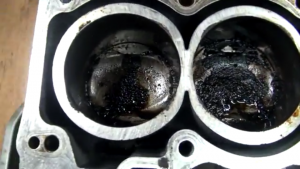

SebiranPower 42 Опубликовано: 3 апреля 2017 Поделиться Опубликовано: 3 апреля 2017 Ну лично мое мнение-отличие в пене кенгуру и гзокса это не принципиально. Зачем пена нужна в раскоксовке? Так-то не стенку цилиндра чистим... а низ поршеньи кольца. Тут хоть из лейки лей. А вот достать до клапанов... вот тут да. Но мне кажется можно из без большой пены... просто трубку погружаемую в свечное отверстие сделать крючком и распыляя повращать на 360(типа как эндоскоп) струя будет бить вверх и омывать клапана. Также можно по всем оборотам за коленвал лужицы прокрутить и жидкость стоящяя озерком будет попадать на сами седла.... в общем от разбрызнивающей трубки можно решить проблему с малым пенообразованием. Также до кучи... можно сначала одним препаратшм попробовать. Потом дня три поездить и повторить но уже другим... это когда для себя делать. .. интересно а если использовать подогреватель тосола(котел) и гонять по системе горячий антифриз в теч 4-5часов??? Двиг то не заведен, но горячий))) думаю эффект должен быть круче. Я также вспомнил что такой котел и на моем 1zz установлен)))) летом думаю когда на улице делать, то подогрев включить,,,, Андрей что думаете по поводу трубок крючком? 1 Ссылка на сообщение
konung 6 819 Опубликовано: 3 апреля 2017 Поделиться Опубликовано: 3 апреля 2017 Зачем пена нужна в раскоксовке? Так-то не стенку цилиндра чистим... а низ поршеньи кольца. Тут хоть из лейки лей. Так не у всех поршня горизонтально стоят. У меня, например, движок завален, а про оппозитные вообще молчу. :) Ссылка на сообщение
SebiranPower 42 Опубликовано: 3 апреля 2017 Поделиться Опубликовано: 3 апреля 2017 Так не у всех поршня горизонтально стоят. У меня, например, движок завален, а про оппозитные вообще молчу. :) Барн...? Согласен конечно... но можно и под давлением распылить невспенивающуюся жижу... опозит вообще зло)))) Скрин из видео Белковода, слева гзокс, справа кенгуру,,,, так выглядит после отмачивания поршней после снятия крышки, просто они не сфотали, но я для статистики зафиксировал 2 Ссылка на сообщение
