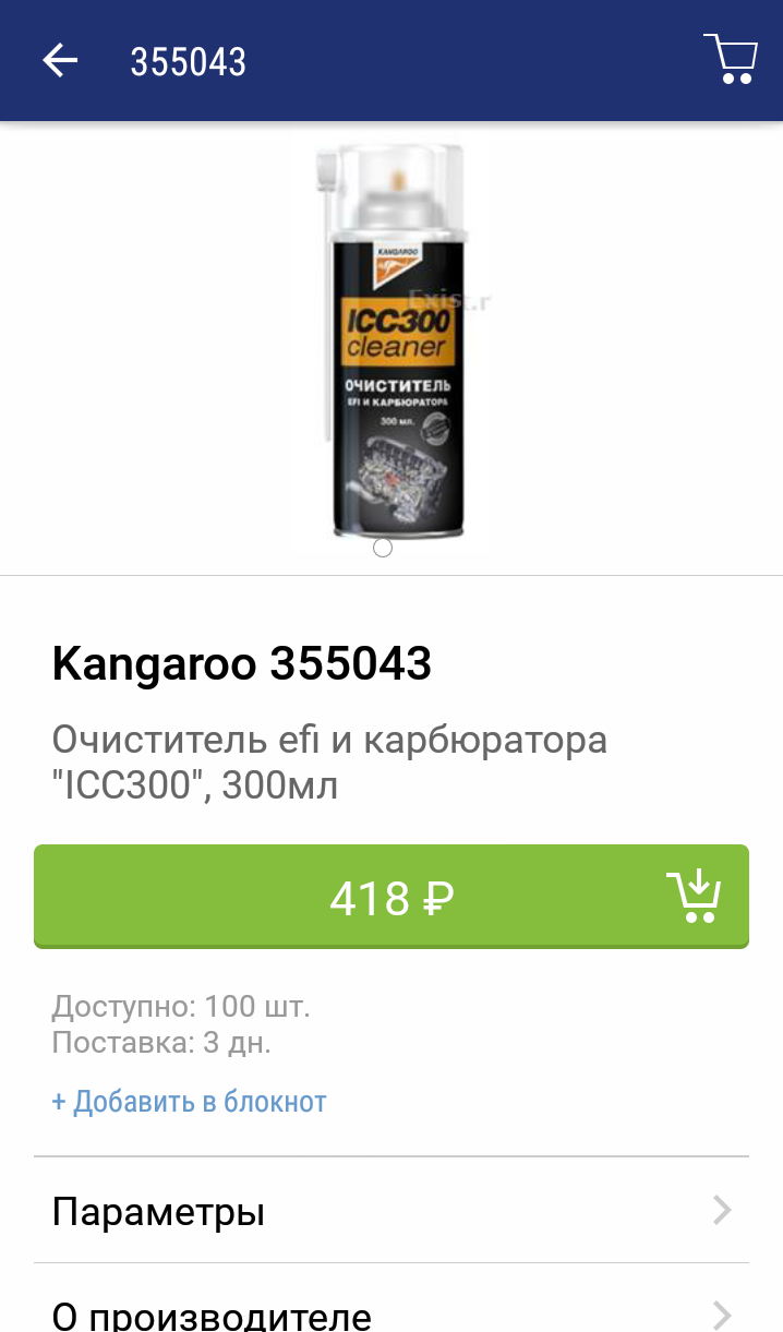

Vasek555 6 209 Опубликовано: 11 февраля 2017 Поделиться Опубликовано: 11 февраля 2017 Игорь45 писал: Сотрудники ексиста похоже этот форум мониторят и ценники корректируют. Дорожает кенгуру на глазах однако. емекс 319р. Ссылка на сообщение

bevellop 1 Опубликовано: 15 февраля 2017 Поделиться Опубликовано: 15 февраля 2017 Если кому интересно, состав Kangaroo ICC300 cleaner (355043) Сжиженный нефтяной газ, оксид лаурилдемитиламина, 2-бутоксиэтанол, 3-метил-3-метоксибутанол, вода. Срок годности 3 года. У кого есть под рукой гзокс, напишите с чего он состоит. Ссылка на сообщение
