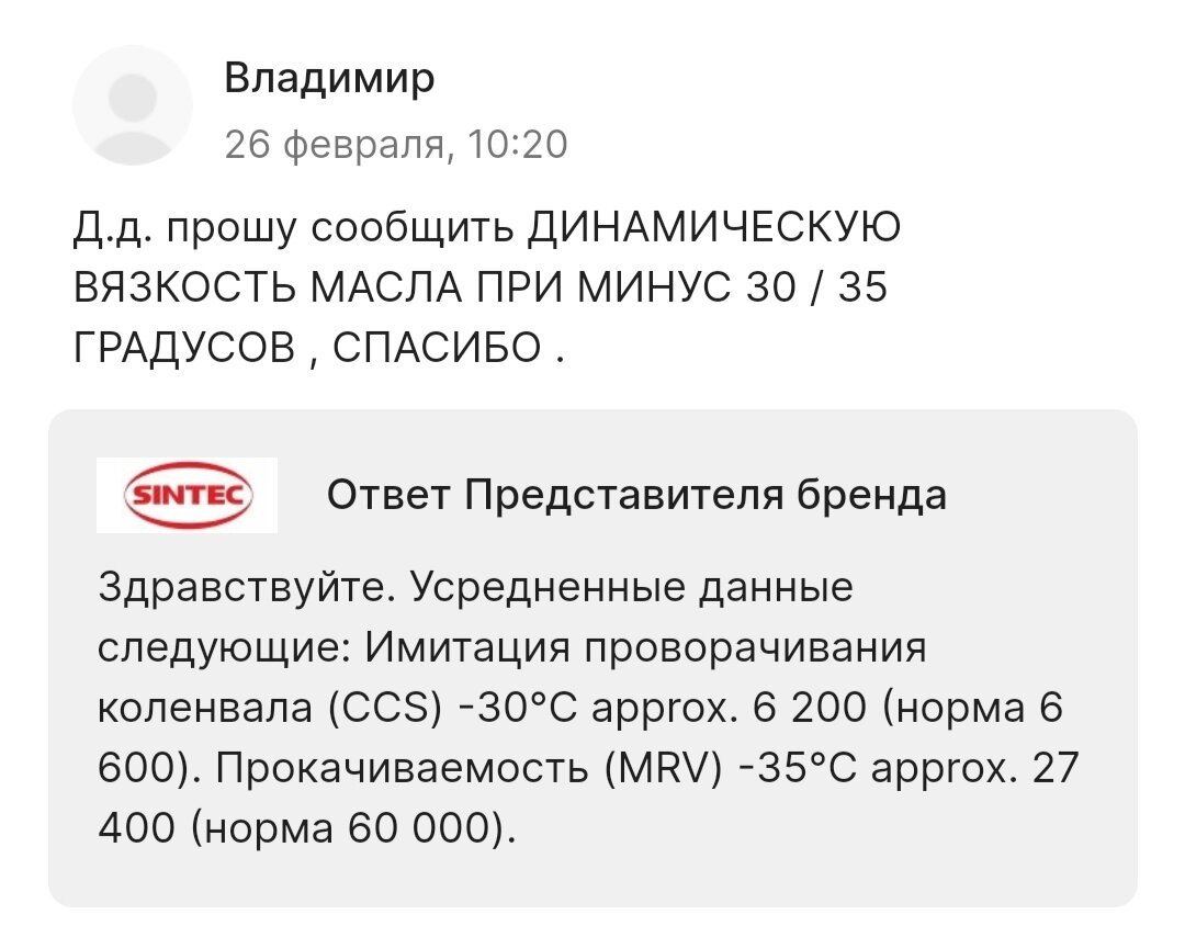

dimm7777 5 702 Опубликовано: 12 марта 2021 Поделиться Опубликовано: 12 марта 2021 Sintec Platinum 5w40 3 Ссылка на сообщение
