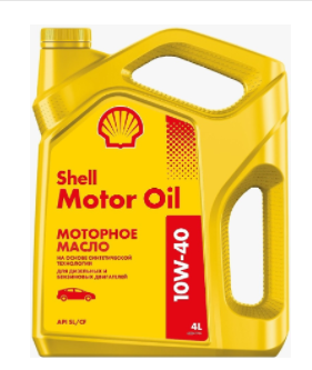

torcon 80 513 Опубликовано: 25 апреля 2022 Поделиться Опубликовано: 25 апреля 2022 24.04.2022 в 21:55, w521 сказал: но ответ как бы лежит на поверхности, для заводской заправки какого автопроизводителя поставляется синтек? правильно, никакого. Раскрыть Посмотрите пожалуйста кто делает это оригинальное масло 1 Ссылка на сообщение
w521 53 Опубликовано: 7 мая 2022 Поделиться Опубликовано: 7 мая 2022 25.04.2022 в 10:21, torcon сказал: Посмотрите пожалуйста кто делает это оригинальное масло Раскрыть вот от Вас господин torcon такого не ожидал. повторюсь, речь идет о заводской заправке на конвеере. не афтемаркет, как на фото, и даже не ТО у официалов, а первая заправка двигуна. (не знаю как где, в нашем АСЦ заливают из 200л бочек и думаю так почти везде, и в наших бочках лук и рос). а в пластике на полках могут продавать всё, что угодно - потребитель будет из них сам заливать и в случае чего пусть потом доказывает, что он не верблюд, а до суда так вообще единицы дойдут в случае чего. а так, пожалуйста! все, кому нравится масло SINTEC - вперед! самое лучшее масло за свои деньги. за другие масла не агитирую и % с этого не получаю. 1 Ссылка на сообщение
