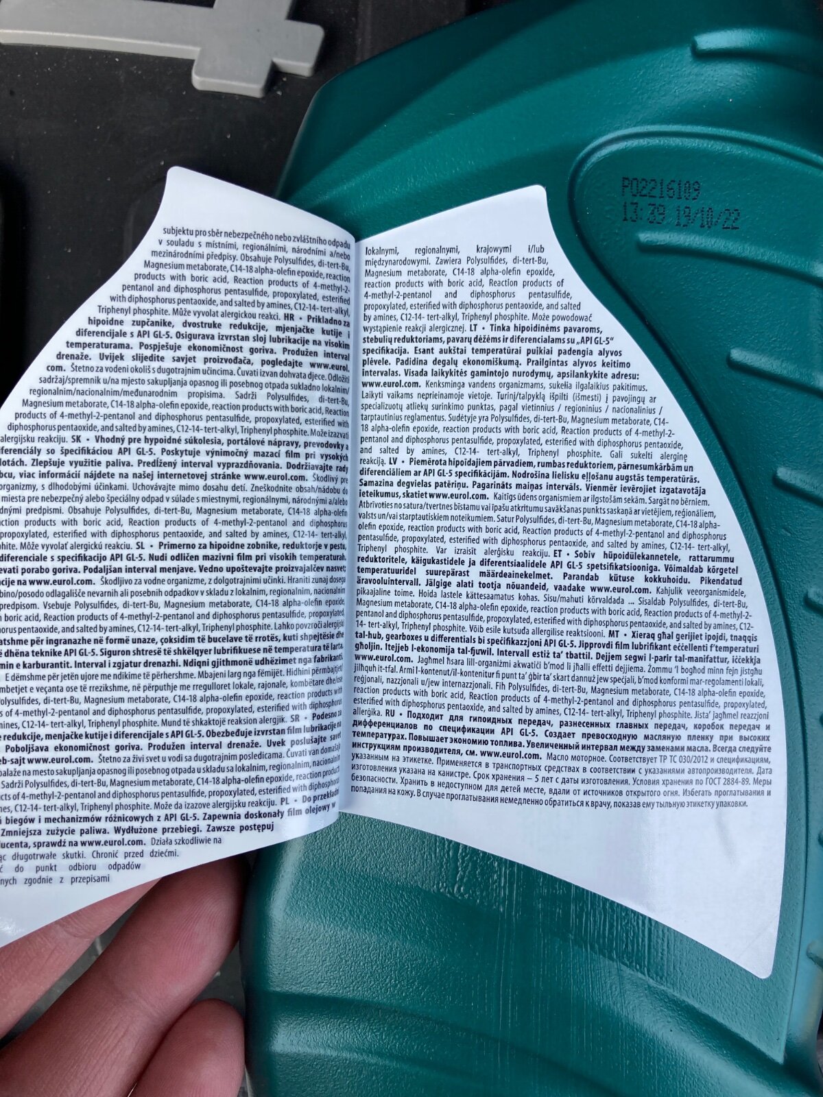

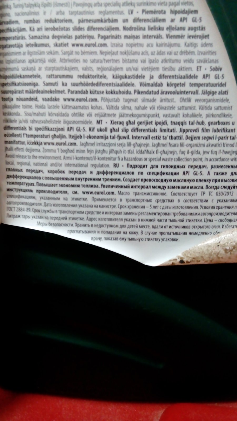

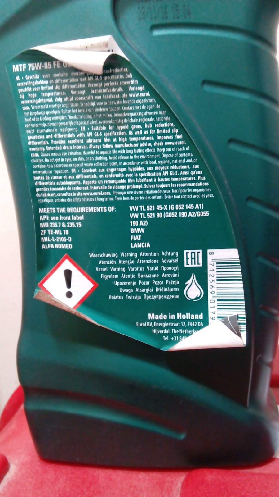

На задней этикетке (которая двойная, отклеивается) написано, что и для ЛСД.
Правда там же написано, что оно - моторное. :))
Выложи пожалуйста фотку русского текста с задней этикетки своей канистры, сравним.
  22.03.2023 в 07:00, Vasek сказал:
Раскрыть

  22.03.2023 в 11:10, Vasek сказал:
О, тоже моторное :)) И тоже хранить как тосол. :))
Где брали?

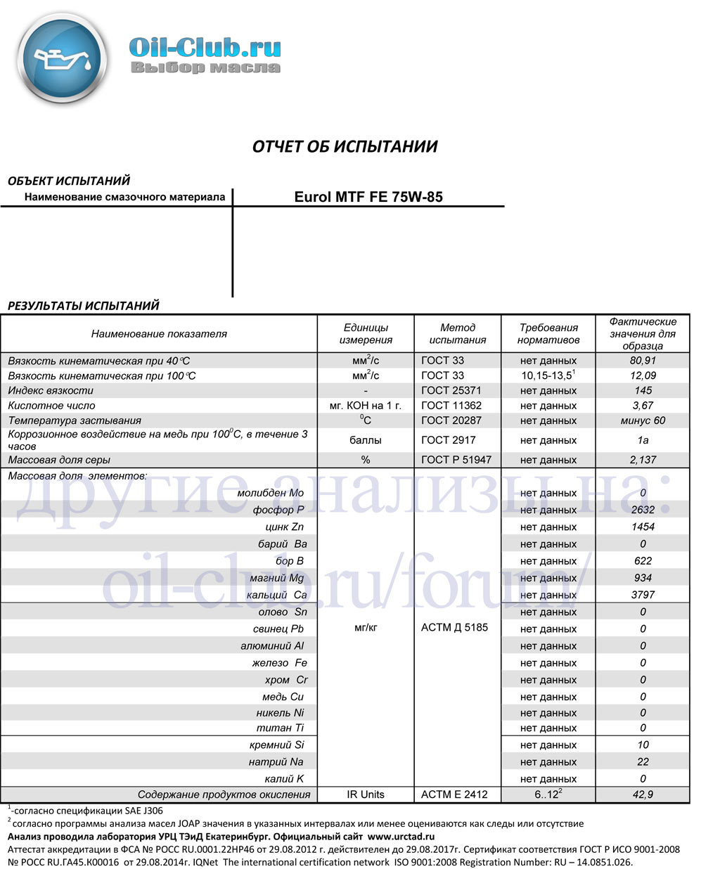

Вот так выглядела проанализированная канистра масла
