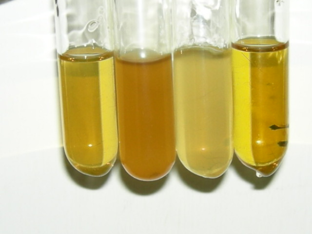

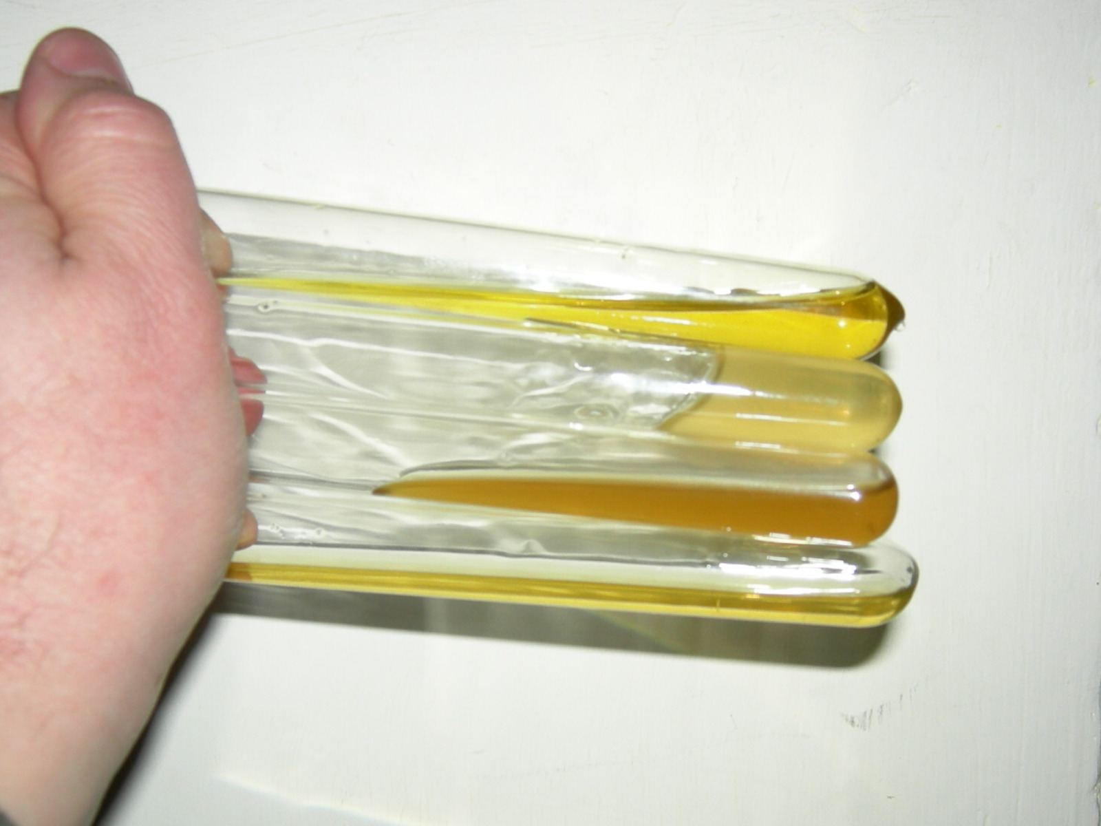

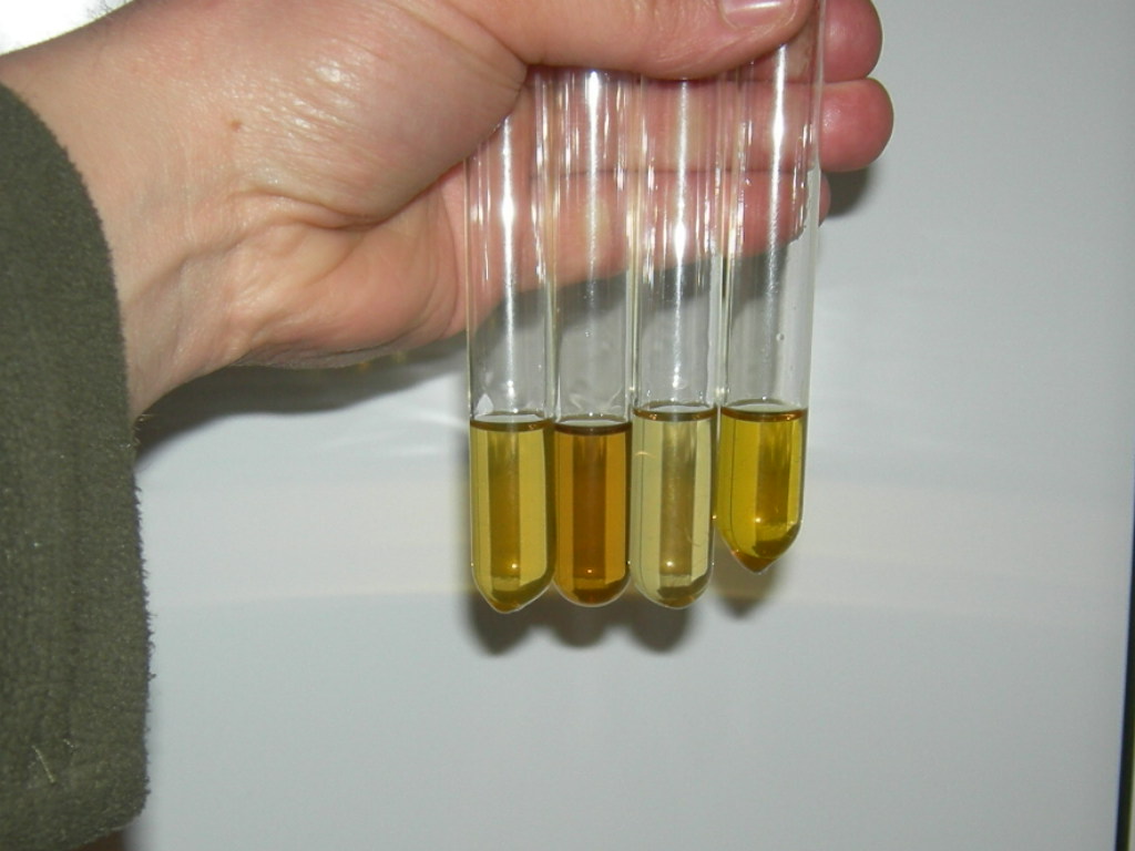

Привет! Вот фото. Сьемка в комнате перед заморозкой. Слева направо- пробирки с маслами Nissan SSX 5W-30 SM и его подделка-содержимое той "кустарной" канистры. Далее,- подделка Mobil Super FE 5W-30 SL и последнее справа,обычный Mobil 1 5W-30 SN. Как ведут себя подделки в -25 мороза? Плохо. Фэйк Мобила вообще стоит( замерзает при -10 в ноль), Фэйк Ниссан течет, но еле еле. Могу и по Почте прислать, этого дерьма не жалко-петли гаражных ворот мажу-даже на болты колесные не пойдет))) P.S. сьемка велась на балконе при -25. экспозиция пробирок на морозе-около 40 минут. На палево попал весной 2010 и 2012 года. Надо было в Прокуратуру сразу, но городок бандитский...

два одинаковых Nissan SSX 5W-30 SM? Нет разницы допустим одно SM другое SN?
Почему подделка мутная а не подделка прозрачная? Все масла гидрокрекинговые при -25С мутные...

Масла Ниссан SM и SN абсолютно одинаковы по цвету и низкотемпературной вязкости. Масла Ниссан хотя и гидрокрекинговые, но "мутнеют" при -35...чуток. Вот Eneos 5W-30 SL,тот,да, "мутнеет" будь здоров, да еще от конденсации влаги в эмульсию превращается. Гидрокрекинг, он разного качества бывает.Это же Ниппон Ойл. Японское качество)))) Мобил 1 который, он потемнее, наверное, ПАО добавлено, он светлее Ниссан в тонкой капле. Но текут в пробирке почти одинаково, Мобил 1 5W-30 SN ( New Live) чуть быстрее, на 1мм, не критично. Кстати, Мобил купил в обычном сетевом гипермаркете...

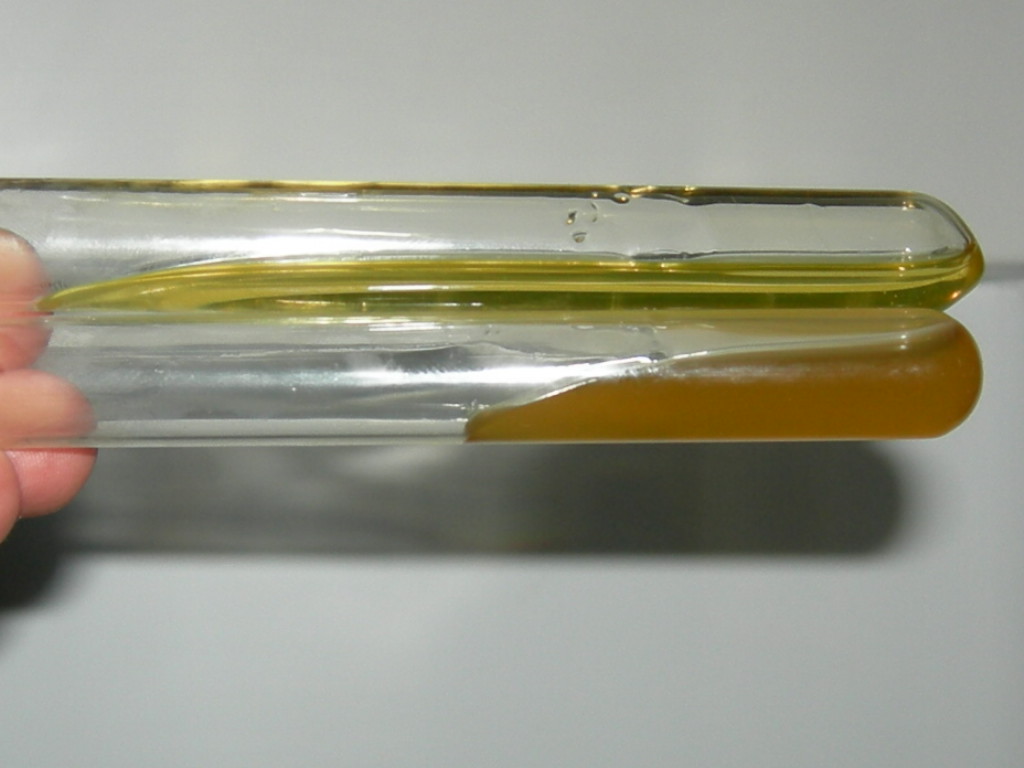

Канистра оригинал, крышка и лейка поддельные, содержимое тоже. См фото, уже выкладывал. Как определить-отрывное кольцо люфтит, краска и надписи некачественные, легко царапаются. Нет четкой надписи japan hirohama на пробке.( совсем нет,хоть белая,хоть блестящая пробка). У оригинала все идеально сделано. Масло хорошее залито))))-вот еще фото. больше 2 часов пробирки морозились при -25... сверху вниз- Мобил 1, фэйк мобила, фэйк Ниссан, Ниссан ОЕМ.

@Dr.Grey очень странно. Я их знаешь штук 100 наверное морозил и гидрокрекинг 5W30 мутный любой! Такое ощущение что у тебя подделки на морозе стояли, а не подделки ты из тепла взял. Я конечно ни на что не намекаю. :)

Значит морозили плохо депарафинизированный крекинг. Да и Мобил 1 не совсем кряк. Все меняется в мире. Не веришь, ты с самого начала не верил. Что же, иногда надо людям верить.

@Dr.Grey, возможно надо -30 что бы Nissan помутнел. Очень хороший кряк значит. Мооожет быть не буду спорить.
1) Ты вышлешь мне эту подделку? Это не подделка а смена рецептур - я в это верю. Mobil1 я пока не трогаю - давай с ниссаном разберемся. Я не вижу точного названия Mobil - научись конкретизировать.
2) Если бы ты взял не узкие пробирки, а банки то все масла бежали бы, одни медленнее другие быстрее... Не факт но наверняка. Стенки узкие мешают просто.
