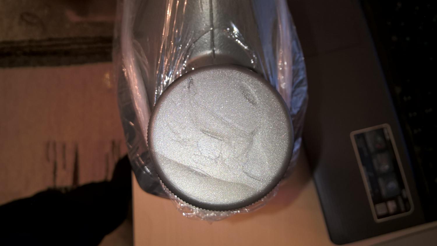

...Да, сделал еще фото....
Что то календаря-солнышка на дне канистры не видно.
Изменено пользователем UrAnMoR
Что то календаря-солнышка на дне канистры не видео.
никаких "кружков" на днище нет
И не должно быть. Гдето уже разжевывалось, что это импорт. Та же ситуевина с кодом только на лицевой стороне.
У меня именно так, брал в Юлмарте. Единственно что-то крышка ваша меня смущает- может фотка неудачная? Должны быть разные по тону цвета на типа деффектах литья крышки.
Зы. Смотрел канистры на Раките - похожи на оригинал.
вроде есть "эффект дефекта" крышки...
это про моё масло ?
конечно же, у меня выпуск 22ост15
Изменено пользователем NSK
Крышка оригинал, наплывы есть, изнутри на крышке, должны быть так же наплывы и цифры мелким шрифтом, номер какой то, 22 или 172 как пример.
А так, модель масла, тоже из разряда, объем маловат, что бы наклейки такие делать для левака, проще 5в40 и 5в30 напечатать. Это масло знают в основном любители о масле почитать.
