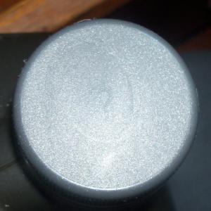

@Dimmy, протер пробку (старя канистра уже, болталась в багажнике), покрутил чтобы сбоку осветить (белые ночи) - вроде  бы есть наплывы, прямо в центре. у меня чисто европейский вариант,  нет ни русского языка, ни казахского, ни значка Росстандарта. Видимо, оригинальное - отработало то оно хорошо.
PS пробку удалось удачно осветить, просто так наплывы незаметны.

@Ole, вот ни одного признака подделки не вижу: крышка нормальная, штрих-код с белым полем сверху. Особенно канистра 5L - кто такое подделывать будет?

@Dimmy, да, только видно наплывы стало так хорошо благодаря выбору освещения и увеличению, при обычном дневном свете я ничего не находил, совершенно плоская однородная поверхность - скорее всего, затерлась пробочка, ей уже 5-й год пошел.  На дне по периметру нет ободка и по оси на торцах какие-то углубления. Видимо дизайн канистры с 12г немного поменялся (или на 5л другой).
Ну и интерес был уже исторический, я остатками из нее промывал остатки масла на дне.

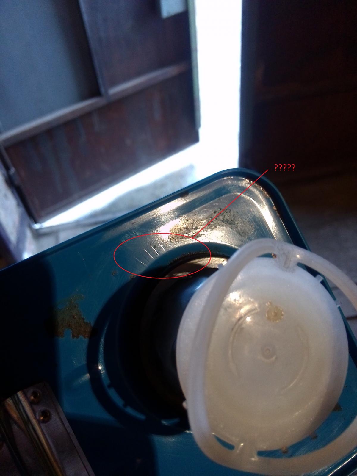

Купив 4 канистры этого масла в сети АЗС ОМНИ г Иркутска по очень привлекательной цене около 1100р - по акции. Очень пожалел об этом. Масло зимой при -25 было очень густым при попытке завода авто масло начало давить через резинку масляного фильтра. Летом масло сильно угарало - Масло ушло от Max отметки до Min через каких то 5000км, притом что мотор(5E-FE) почти не потреблял масло.
Сначала очень разочаровался в масле, но посмотрев на ютубе ролик "Масло ZIC. Фокусы. Неужели так просто ?" начал грешить на подделку. При осмотре канистры на предмет вскрытия, обнаружил непонятные полосы у горловины (как будто заполированые царапины на краске) - на всех 4х канистрах, в разных местах. Из-за этих следов сделал вывод что канистры вскрывались. При попытке проделать как в ролике все получилось. Если поддеть черное кольцо пластиковой карточкой и провести по кругу и дернуть вверх, то пластик легко отделялся от жестянки без каких либо повреждений. Поставить горловину обратно не составило проблем, встало как на заводе. Однозначно такая тара не имеет ни какой защиты от подделки, не зря Zic перешел на пластиковую тару. Решил наведатся в эту ОМНИ и посмотреть чем торгуют сейчас. На всех жестяных банках были аналогичные следы. Больше я зарекся посещать эту ОМНИ, то бензин не дольют, то были сомнения в качестве топлива, то теперь ещё это - торговля бодягой в особо крупных размерах. Осталась ещё одна запечатаная канистра, и отработка могу дать на анализ если кто может сделать в Иркутске. Извините если немного не по теме. Фото прилагаются.
ещё фото
Фото с АЗС ОМНИ
