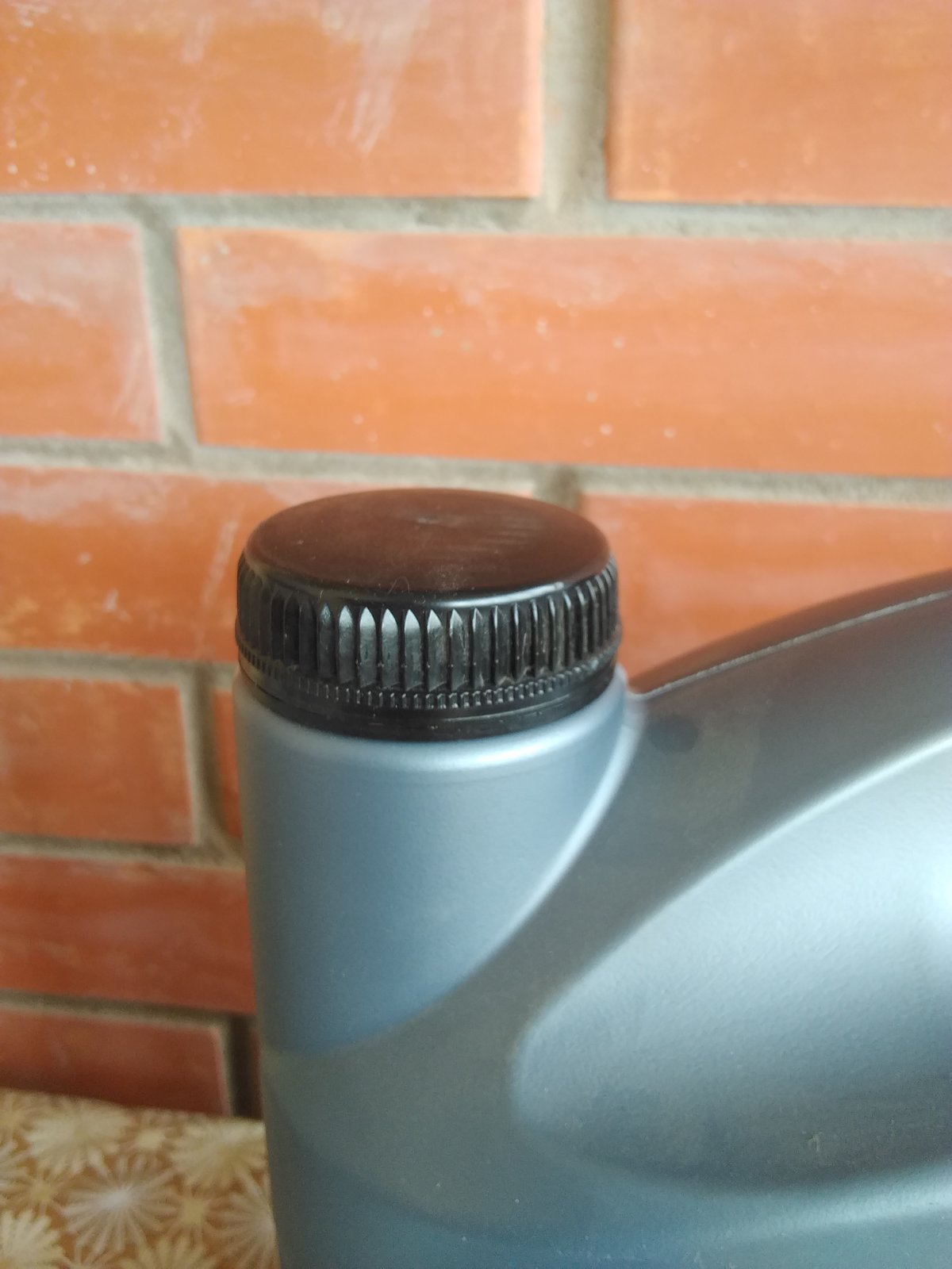

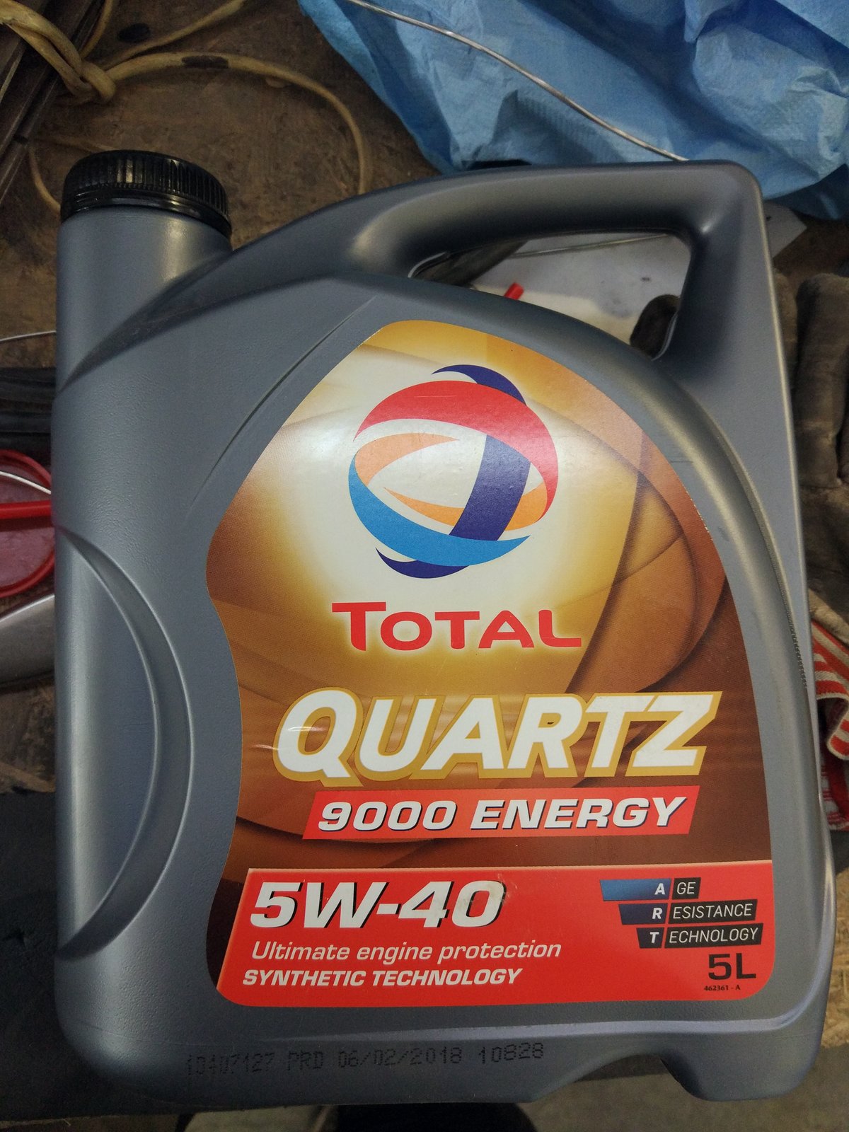

Здравствуйте! Может не в тему но очень нужна помощь, заказал в автодоке с их центрального склада total quarz 9000 energy 5l, и у меня появились сомнения в подлинности этого масла. Посмотрите и подскажите как проверить? Пожалуйста
  28.04.2018 в 14:36, kirova106 сказал:
Залил уже, не дождался ответа. Спасибо большое. Надеюсь масло лечше Лукойл амортэк.
Раскрыть
лукойл Армотек 5-30 и этот тотал 5-40 это разные масла, с разными допусками. Надо смотреть книжку по эксплуатации, какой допус масла там рекомендован

Вчера забрал масла,обошлось со скидками в 1500р,вроде на подделку не похоже...
Что скажите?
Отхватил сегодня в авторуси маслище в 5 литровой. Цена у него только не очень 2738. Скажите, не левое оно?

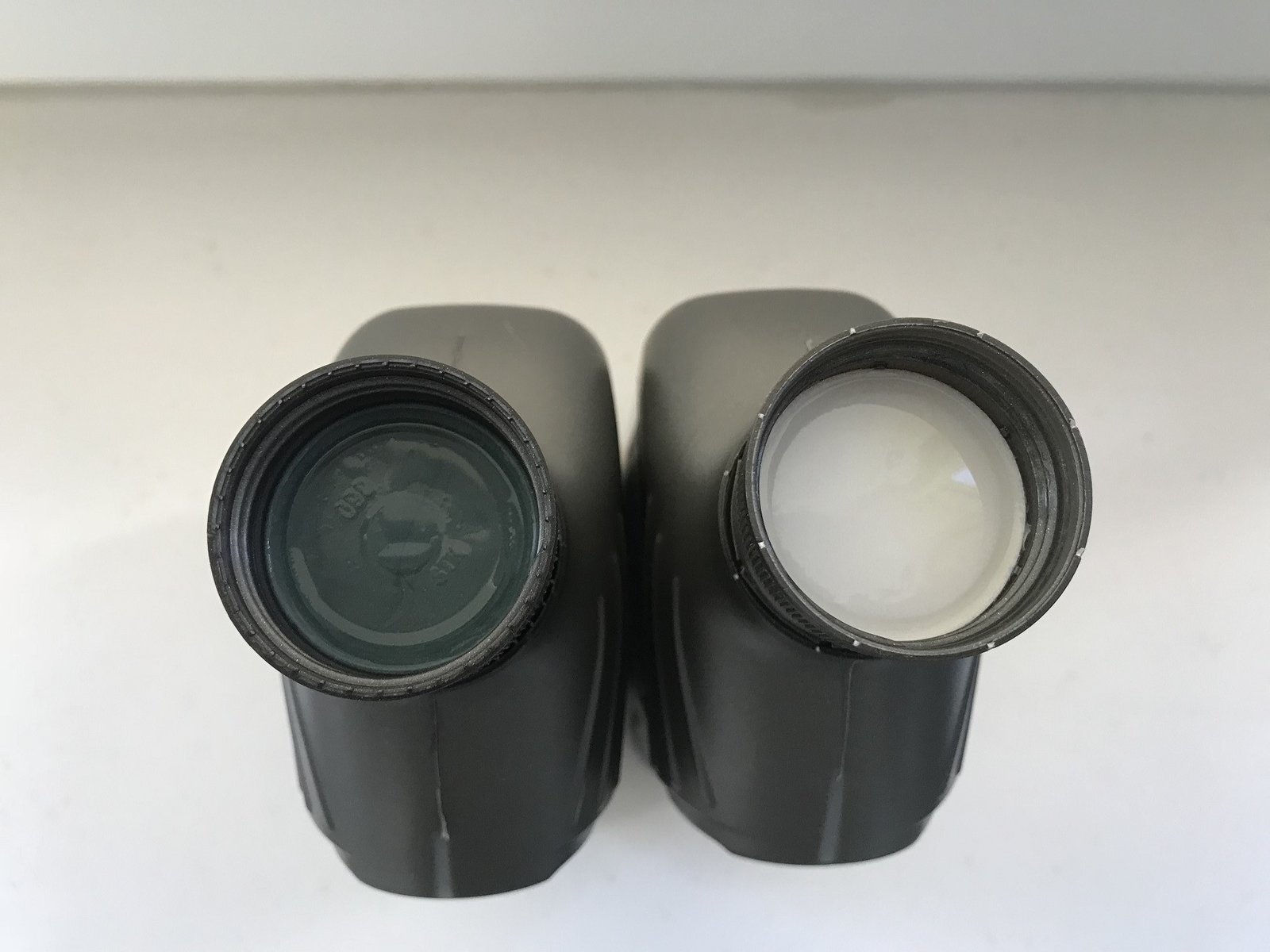

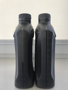

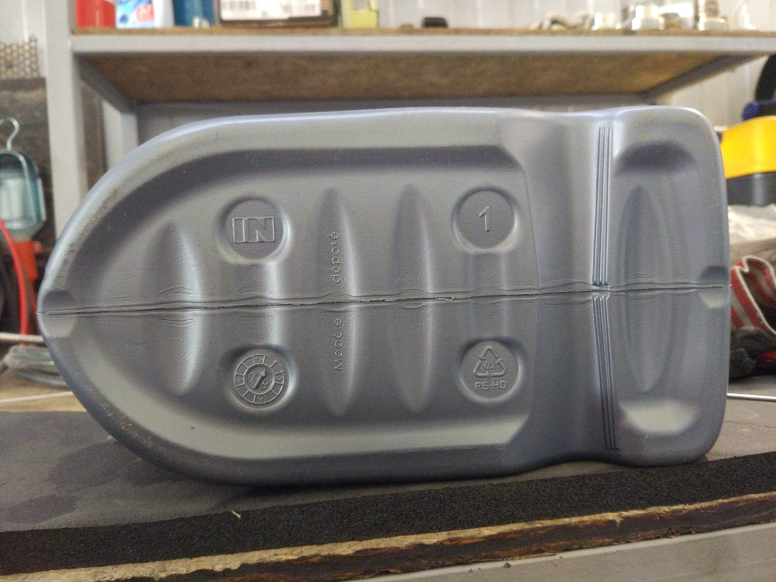

Приобрел пару дней назад масло Shell Helix Ultra 0w-30 А5/В5, 4 канистры по 1 литру. (забирал масло у поставщика не сам, в связи с этим проверить на месте соответственно не мог). Как только канистры оказались на руках и осмотрев их, появились мысли, что левак. В частности, что смутило: поверхность крышки гладкая, толщина кольца меньше, задняя этикетка изменилась и дно канистры пропаяно не аккуратно. (Сравнение осуществлялось с канистрой более раннего производства).
При этом, прочитав данный раздел, как я понял компанией-производителем в 2016-2017 годах были внесены изменения. Защитная голограмма на крышке отсутствует т.к. масло производится в Германии, но при этом поверхность крышки гладкая (по предположению, изменения по крышке и кольцу произошли не в зависимости от страны производства). Подводя итог, сомнения все же в подлинности есть!))) На ваше обозрение, выкладываю фото канистр. Сразу поясню, что на фотографиях слева канистра приобретенная мной в 2017 году, а справа канистра приобретенная пару дней назад, для сравнения.
Что скажите друзья?
