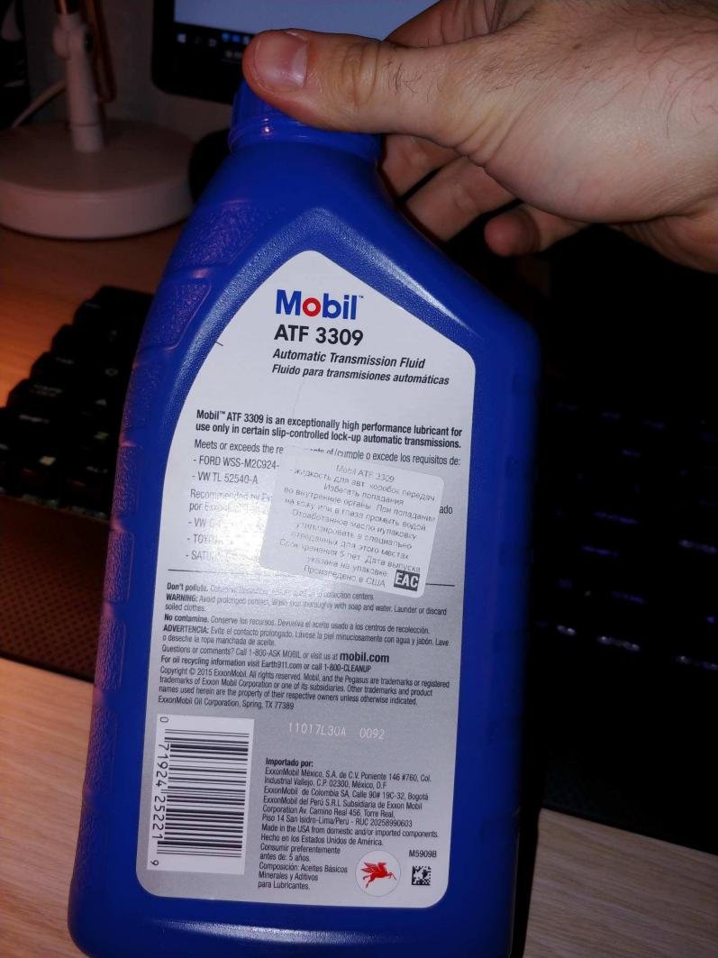

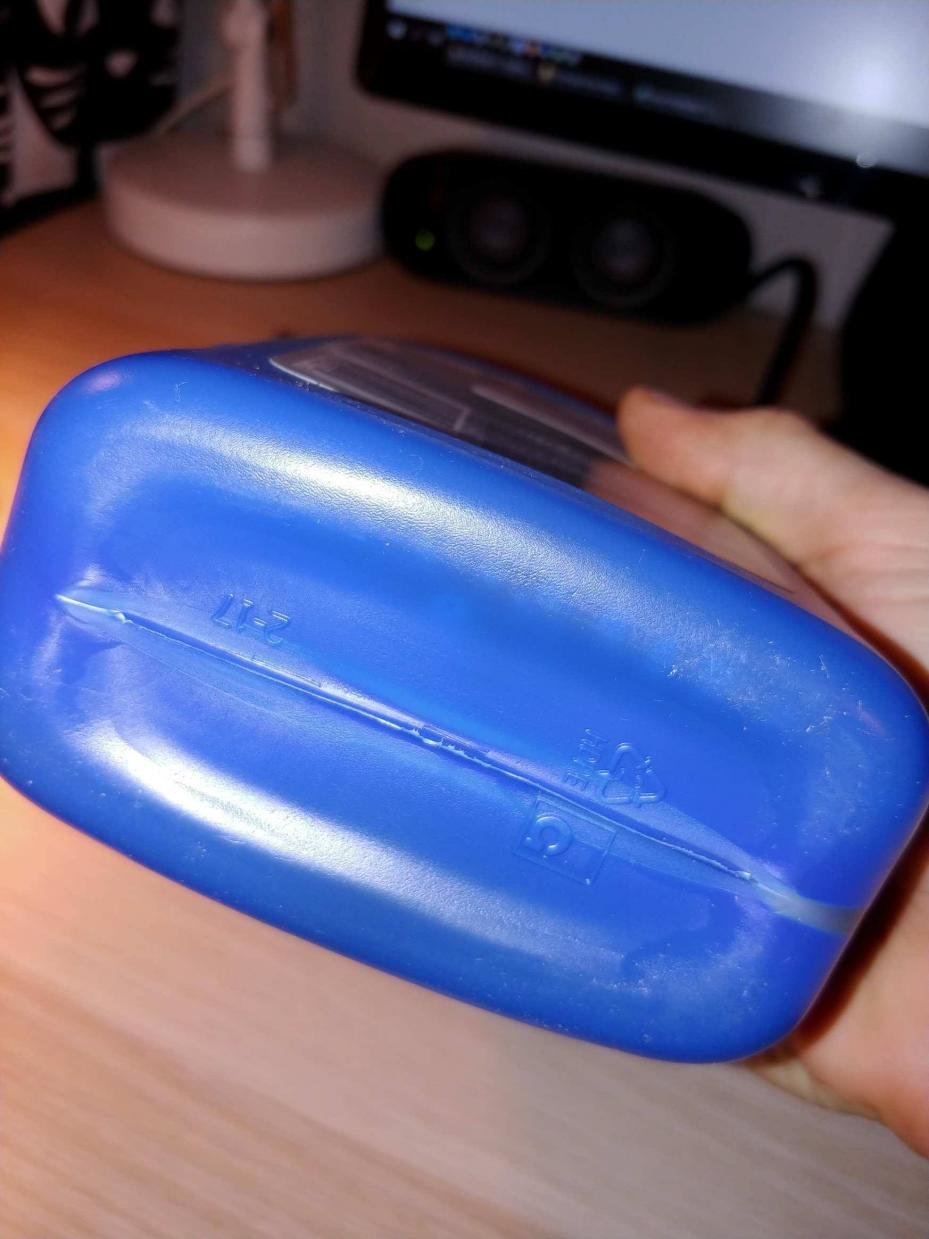

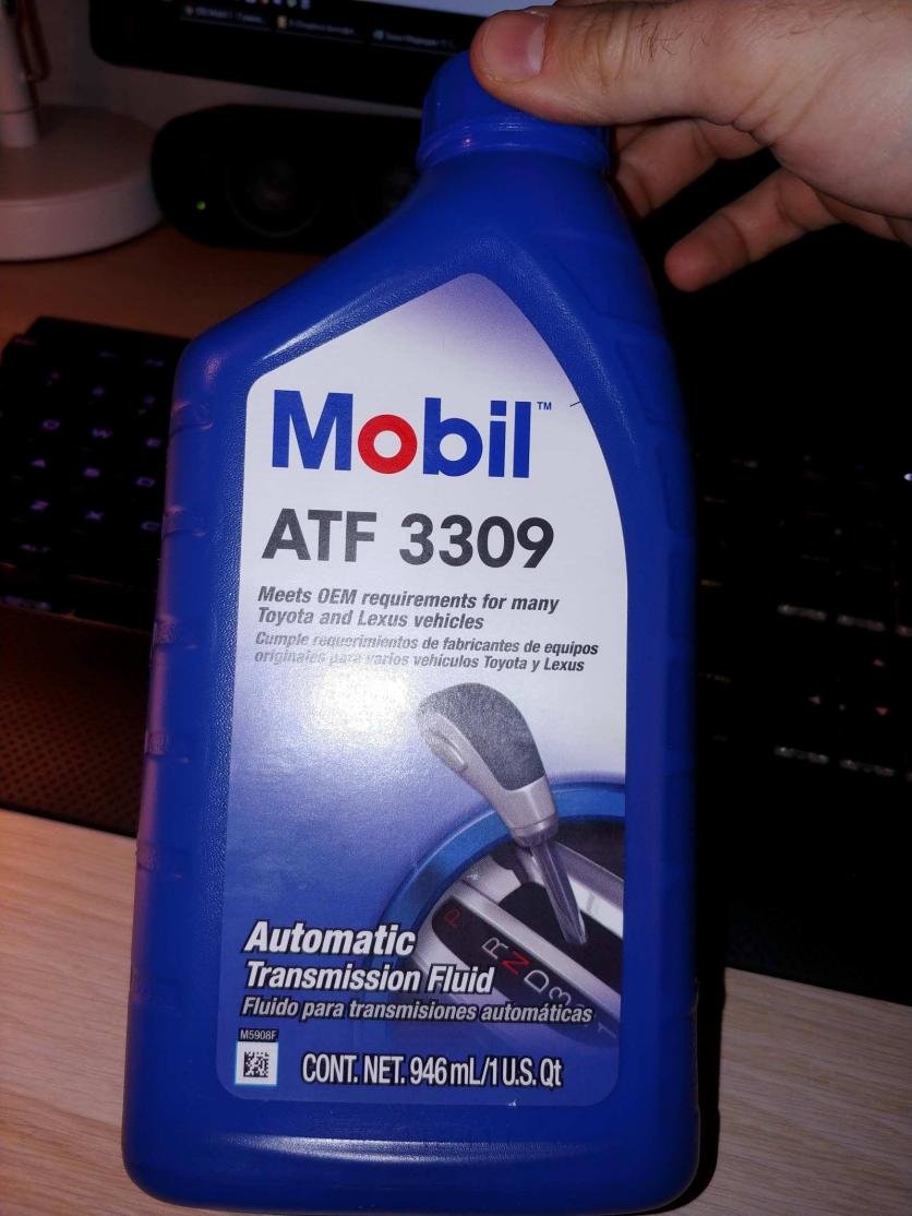

Господа, получил вчера из автодока масло ATF по коду 98GX57 вот такие 5 канистр. Канистры одинаковые абсолютно.
Можно у экспертов уточнить, не подделка ли? Вроде похоже на настоящее. Просто есть с синими рукоятками АКПП а есть такие. И я не уверен. :)

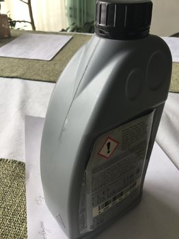

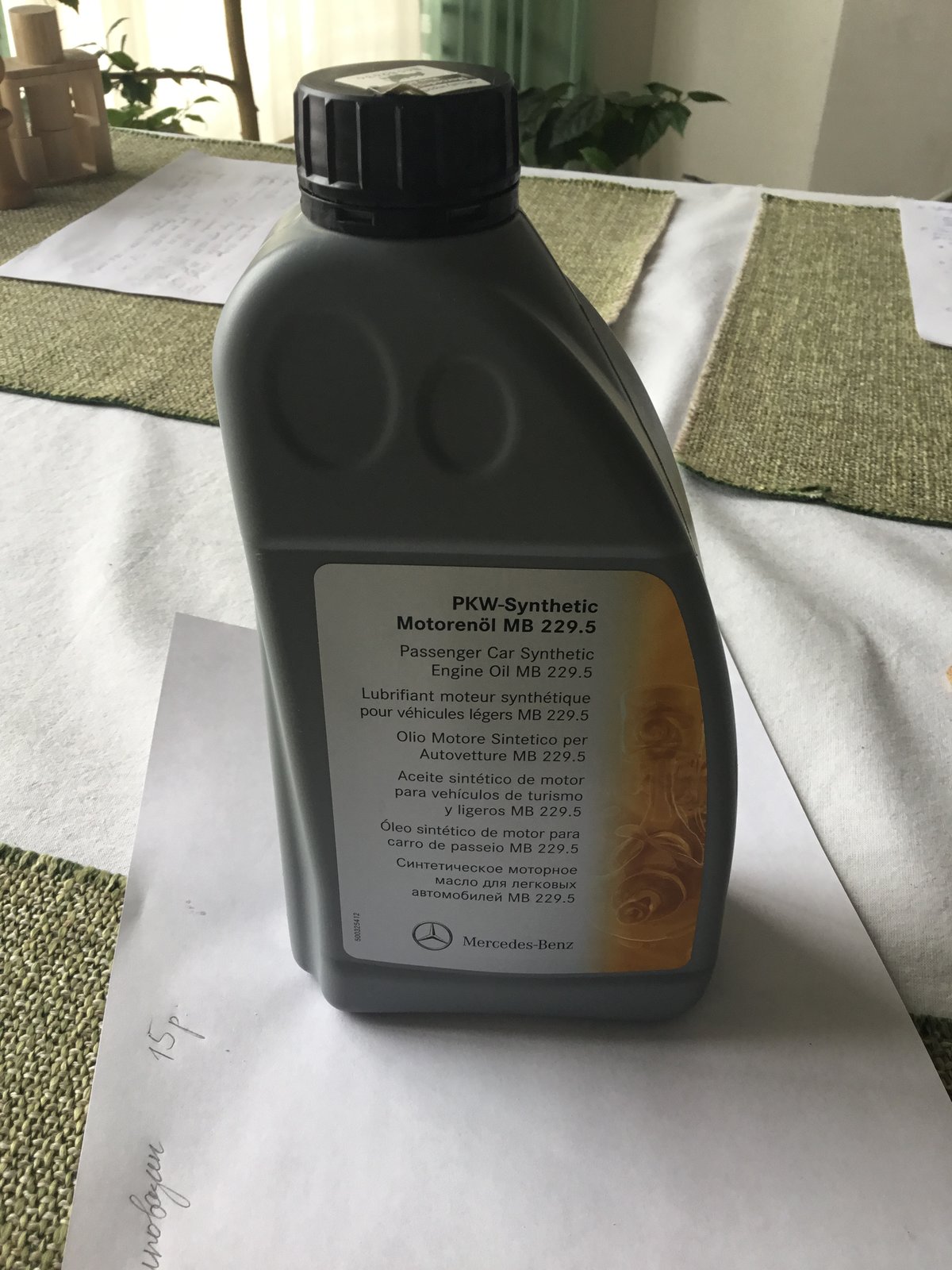

Пришла пора менять масло, гарантия закончилась,  у офф. дилера цена 5 литров 229.5  5W40 - 6250 ₽, средняя по рынку  этого же масла 2500 - 2900 ₽,  меняю каждые 7500 км и как-то переплачивать дилеру стало напрягать, начал курить форум и сопутсвующие темы, чтобы не нарваться на подделку, от покупки у дилера оставалась литрушечка, вот думаю, будет для образца, буду с ней сравнивать, но наткнулся на тюбе на ролик о подделках масла MB :
 по нему начал проверять свою контрольную литрушечку, и как же я был удивлен, когда все признаки подделки, рассказываемые в ролике были налицо : черные буковки с датой выпуска стерлись пальцем с одного протира, пластик матовый и гладкий вместо шагрени с небольшим блеском, ну и самая вишенка, запах,  он ужасный  как у отработки из самого дешевого масла и очень резкий
Изменено пользователем Кузнец 16
Сегодня купил то же масло 229.5. 5W40 в новой упаковке, от него запаха почти нет совсем,
пытался связаться со службой безопасности офф. дилера в Краснодаре, чтобы предотврадить рецидивы в будущем, не хотят соединять,  то с сервисным отделом соединяют, то клиентская служба трубку не берет,
Буду тестить литрушечку от офф. дилера дальше, может я ошибаюсь, хотя запах выдает этот дешевый контрафакт с головой
Планирую сделать тесты :
1) Сравнить цвет,
2) Заморозить, сравнить вязкость,
3) Сделать капельный тест,
буду признателен, если подскажите какие тесты еще можно сделать

У меня слесаря на сервисе по запаху научились различать :)
Мне хватило одной заморозки, что-бы паленный Шелл распознать. Купил его там где всегда покупал и менял масло, типа все ок должно было быть. А в гороже при -12 запарафинилось и стало как  мед. Забрали молча и без притензий. Скорее всего точно знали что левак. После этого любые масла именитых брендов в топку.

Если ты хотел просто им сообщить, то сойдёт, а если хоть немного нагнуть ОД, то надо делать по другому, но это уже деньги и время.
Подскажите пожалуйста, если в морозильном отделение -18º, то этой температуры будет достаточно для проверки масла?
Достаточно, если вместо образно, 5в30, залито 15в40 бюджет или веретенка. А если вместо образно Мобил 5в30 залито роснефть 5в30 или другой недорогой, но вполне качественный продукт, то нет.
