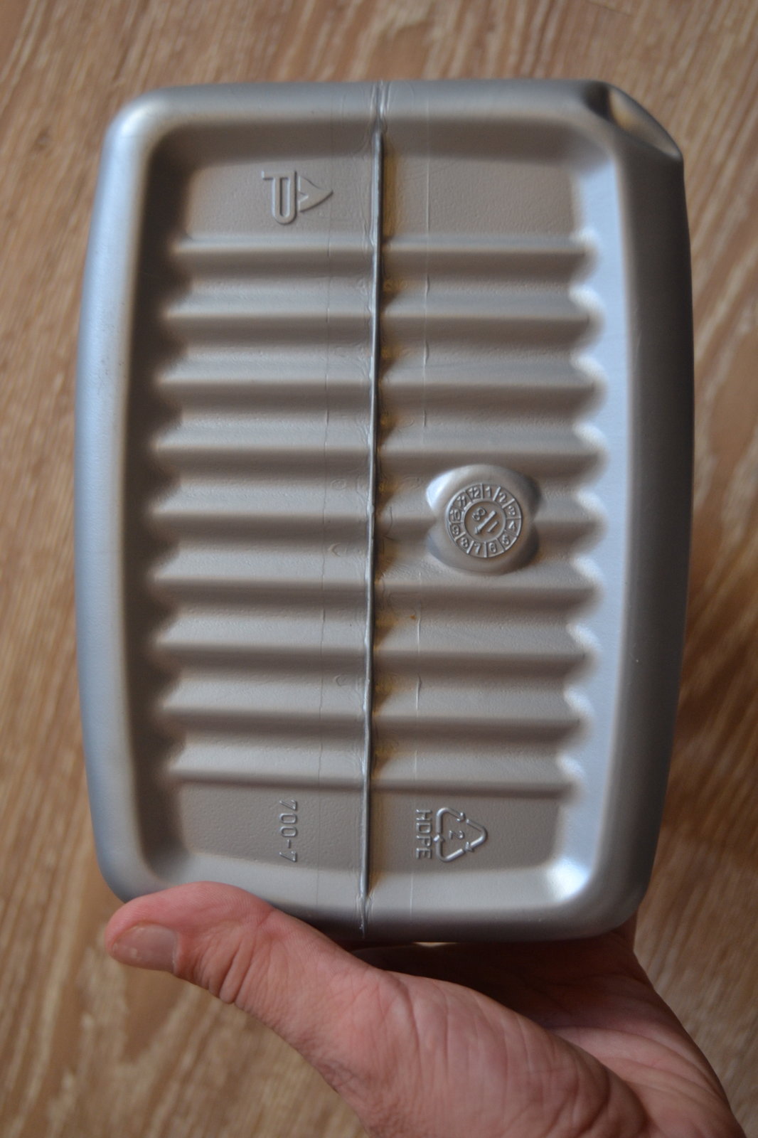

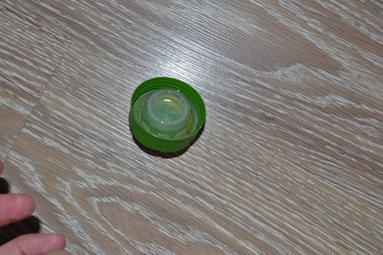

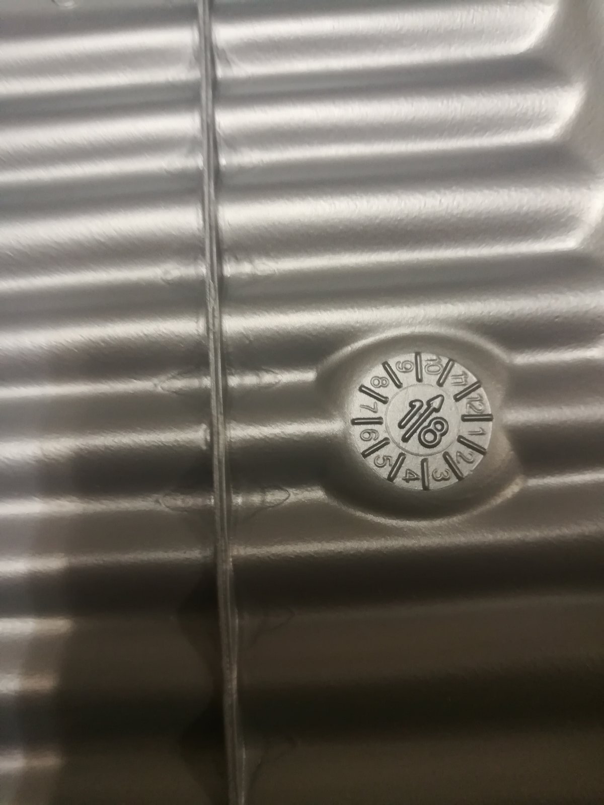

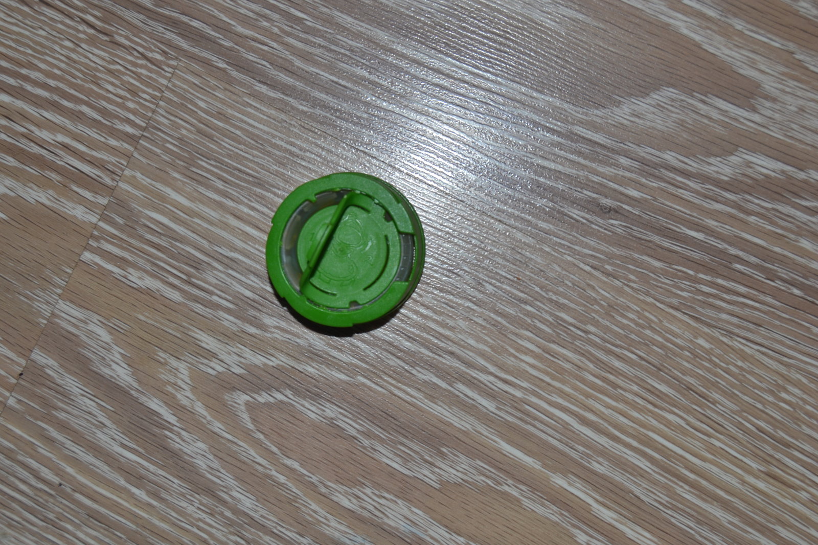

карапутел Мало фоток: не достаточно для оценки.Надо пробку,мерную шкалу,днище с центральным швом.  Правильная этикетка,её оттягиваешь,а обратно она как на магните липнет...

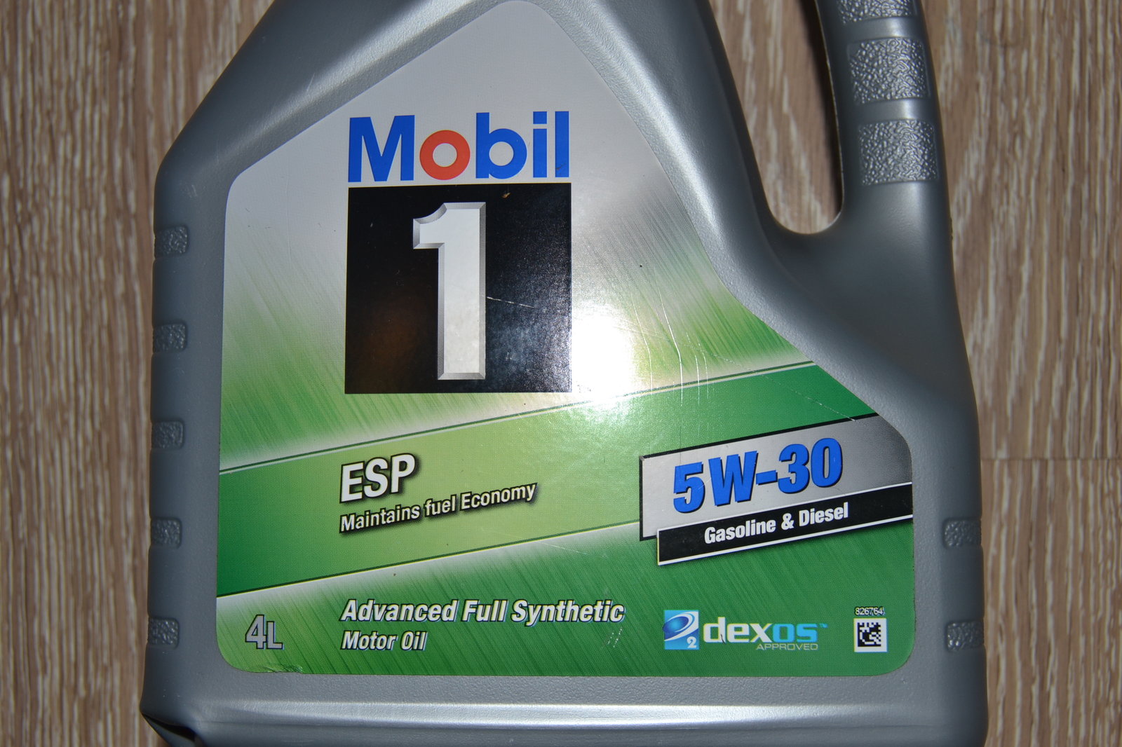

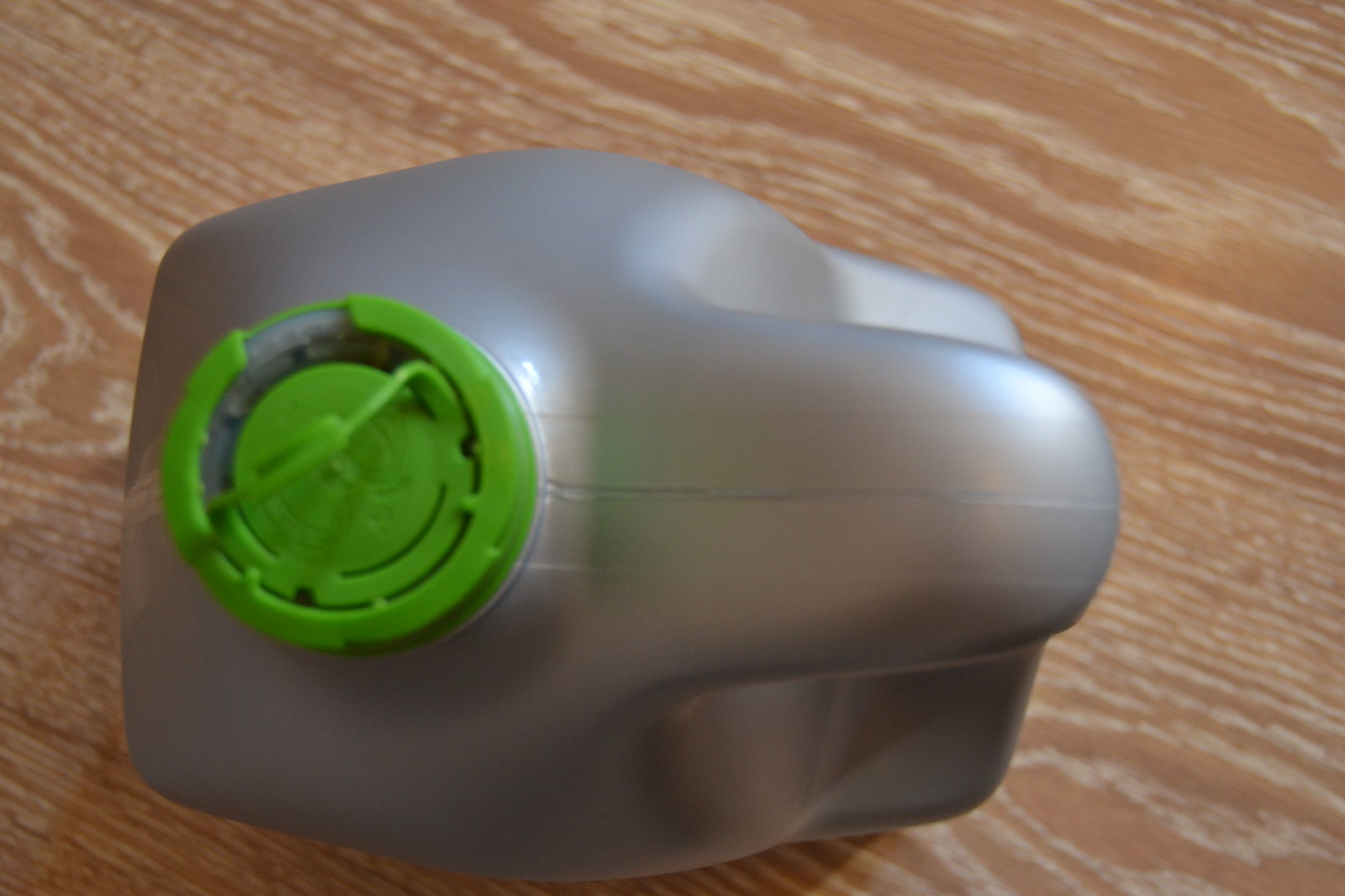

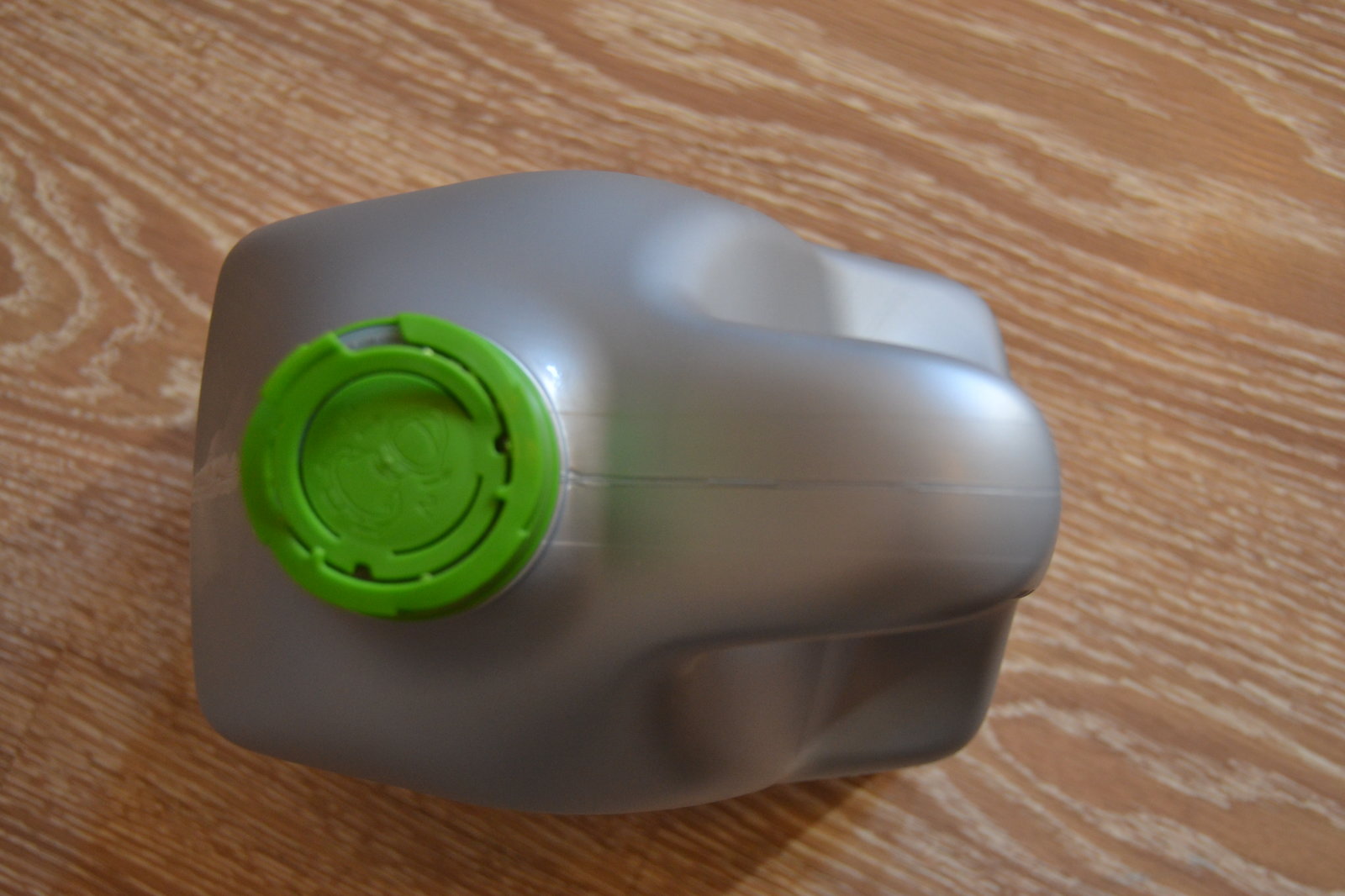

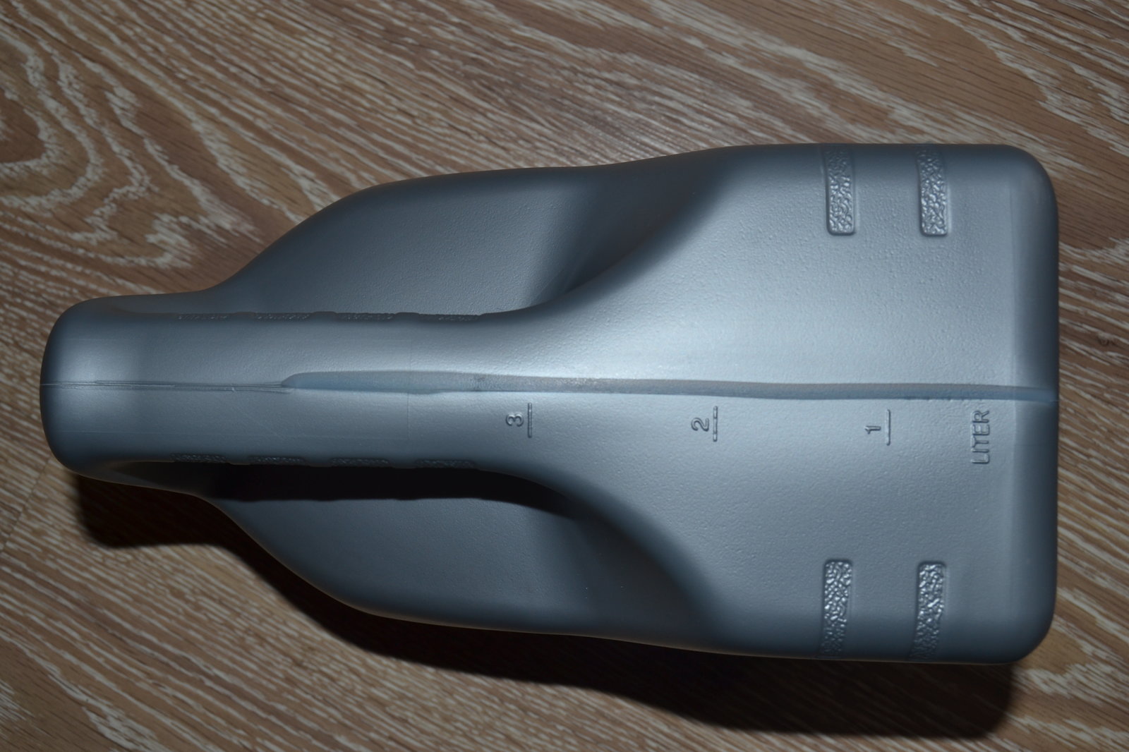

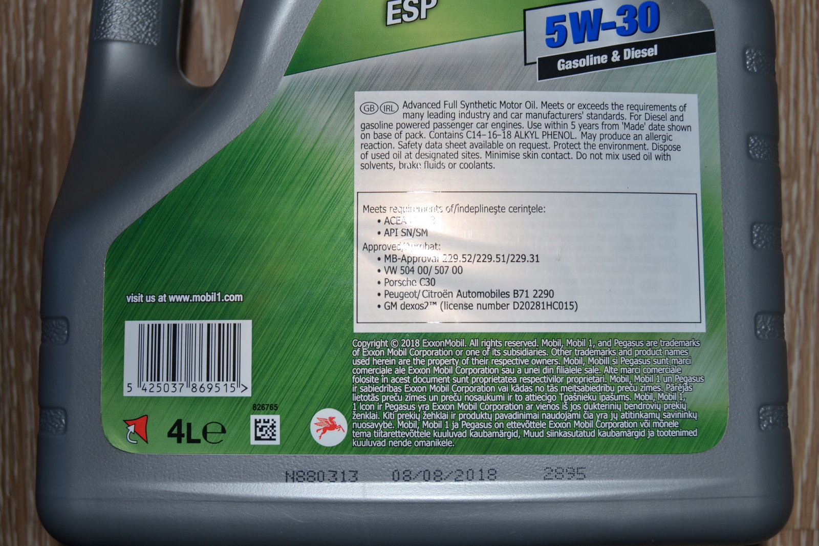

Добавляю фотки, канистра нового образца. Не слова по русски. Связывался с техподдержкой мобил, сказали что партии такой не существует. Может серый завоз. К канистре претензий нет разве что нет шва вокруг горловины, спаяна из двух частей.DSC_0008.thumb.JPG.909ee4fb1886759cc266d1db9ac3ce81.JPG
Изменено пользователем карапутел

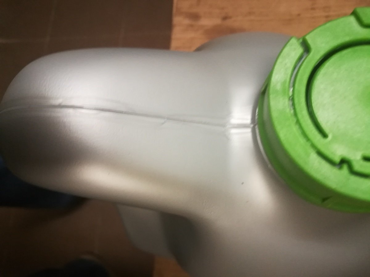

карапутел Эта канистра Европейского образца- а не нового.В Европе в канистры такого цвета Mobil до сих пор льет. Масло в таких канистрах действительно возят сами(серое масло как телефоны) Но в вашем случае это действительно фальсификат.  Вот на фото видите широкую полосу которая начинается от горловины и идет по ручке вниз.На канистрах которые произведены на том же заводе для России нет такой линии. Это завод Наантали в Финляндии. Форма для выдувки канистр используется одного производителя,только цвет гранул для России и европы разный. Год и месяц производства тоже сильно отличается на вашем фото от моих двух фото ниже.(клеймо совсем другое).

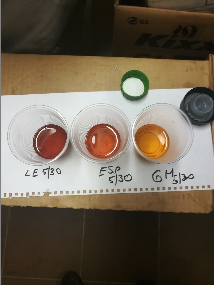

карапутел  В среднем стакане оригинальное масло ESP 5w30 - сравни по цвету со своим... Имеет красноватый оттенок.

Цвет масла такой же и пахнет так же как остаток прежнего мобила. Я так понимаю что все упирается в клеймо. Все так только клеймо не такое. Этикетка правилиная словно примагничивается, я все просмотрел не к чему придраться. Получается что если подделка то европейская что ли. Месяц что на клейме что на канистре восьмой.
2 часа назад, карапутел сказал:
Какая цена за 4 литра(это интернет магазин или розница). Фальсификат делают у нас( в европе такого нет). Дело не цифрах, а клеймо с датой выпуска, с одного завода должно быть одинаковым.
