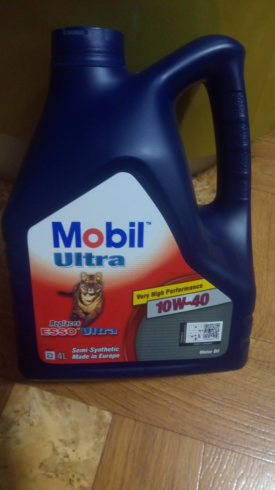

Купил отцу 2 канистры Mobil Ultra на маркетплейсе Goods.ru, канистры пришли разные, одна ( очевидно подделка ) не проходит проверку по коду, металлические точки не выпуклые и канистра отличается от второй, которая проходит проверку...
Продавец на маркетплейсе:
ООО "СТАРТ"
160019, Вологодская обл, Вологда г, Лаврова ул., дом № 10, квартира 18
1203500013177
Пытался отправить информацию  на сайте Mobil, но после нажатия кнопки "отправить", ничего не происходит...
Фото "левой" канистры...
На последнем фото, обе канистры под ультрафиолетом. Камера слабовата, но могу сказать, что на оригинале в действительности и буква О и вязкость, святятся очень ярко, на подделке на фото кажется что свечения нет вообще, но на самом деле оно есть, но очень тусклое...
Klaud07 Надо вернуть масло с объяснением. (не проходит проверку) На фото в верхней части канистры по шву, видна широкая линия с обеих сторон(на фото видно).Такого не должно быть на оригинале-это 100% фальсификат.Ни чего не могу сказать по второй канистре...
Klaud07 Этикетка какая то старая: на новых этикетка нет человека в квадрате...

Так делают на одной линии вместе с Тойотой, оттуда и эти полосы:biggrin:
Я в курсе, что это подделка, поэтому и поделился...

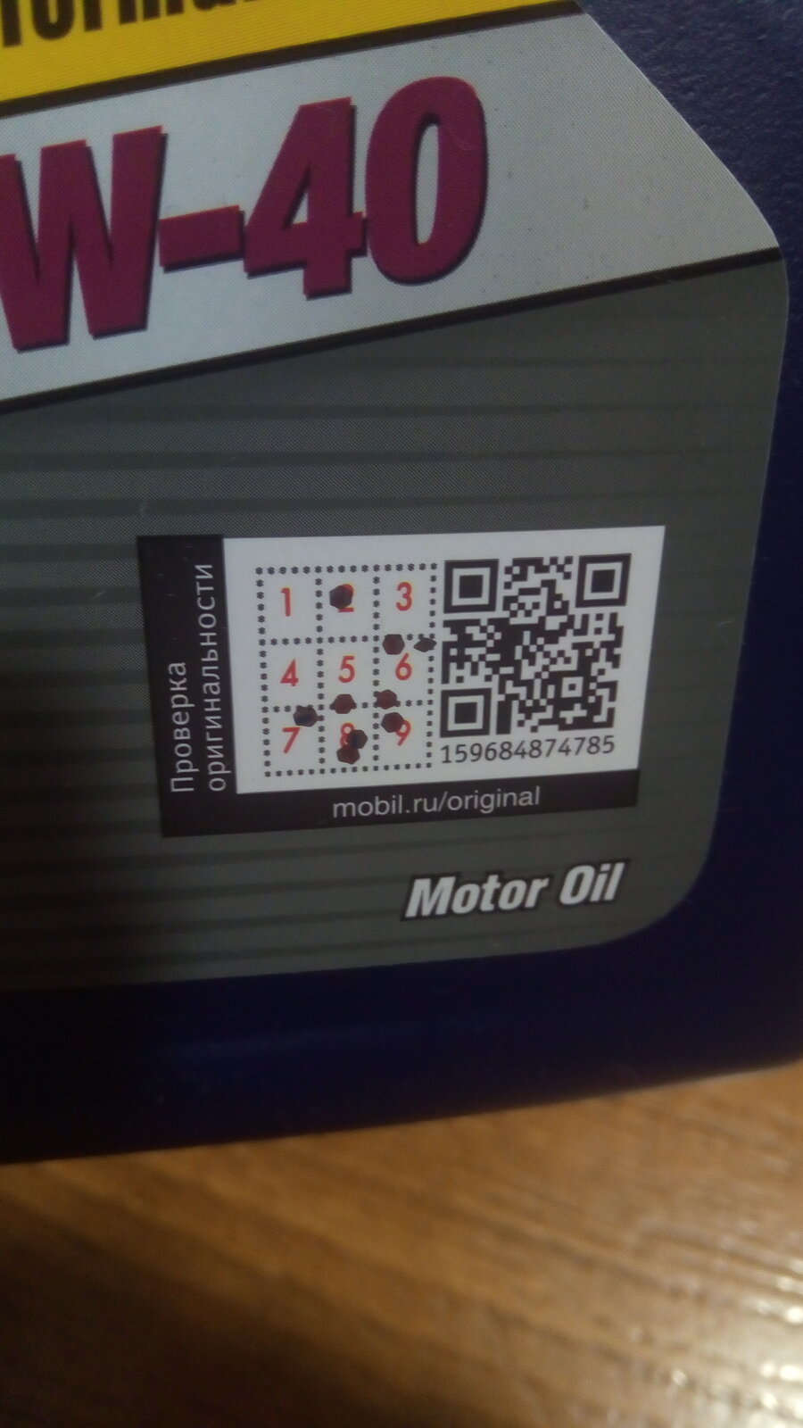

Другую канистру не фоткал, с ней вроде всё в порядке, единственное что 2 лишние "блестки" на наклейки, выделил кружками, в остальном всё нормально ( проверку проходит, блестки совпадают, сама канистра без признаков пали ).
Раз уж выкладываю фото, могут ли лишние блестки быть поводом для беспокойства?

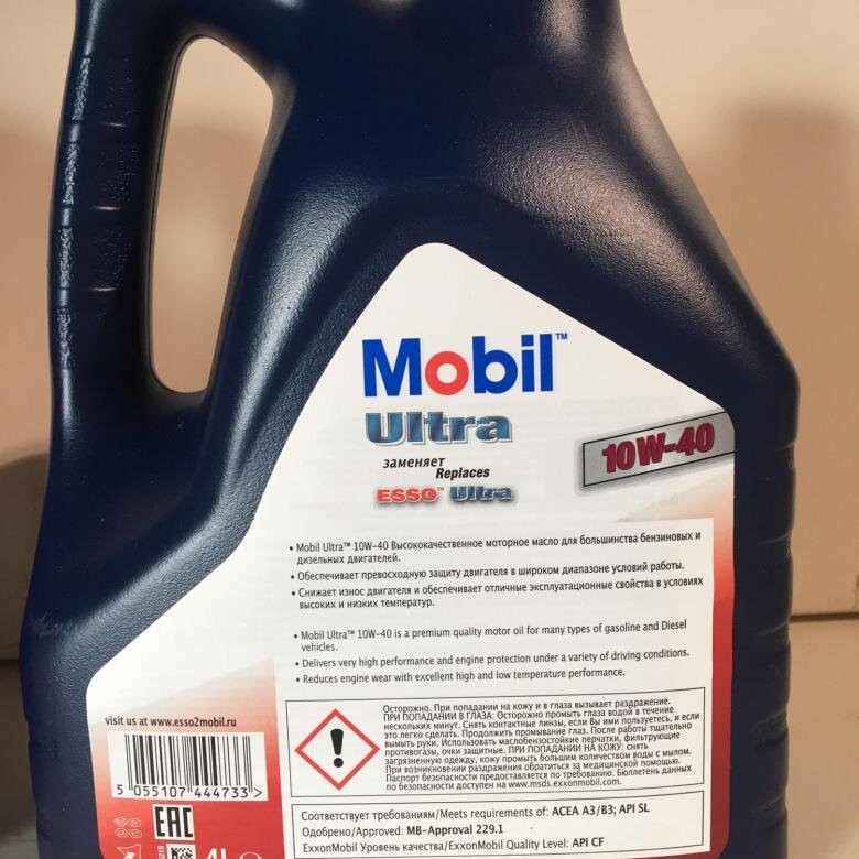

19 минут назад, Optovik сказал:
Может потому что канистра старая? На канистре дата 12/2019, на дне стрелка указывает на 7 месяц 2019 года...
Klaud07 обычно двух точек  не хватает (народ паникует) и всё равно Mobil объявляет масло оригиналом. Видать тебе попали лишние...
2 минуты назад, Klaud07 сказал:
Ну это не старая-всего год прошел...
Optovik сейчас достал канистру уже залитого масла, там тоже есть этот человечек, дата 06/2020, брали вроде в Онлайнтрейде, претензий к канистре не было, проверку прошла, так что видимо человек в квадрате не показатель :)
