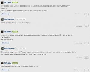

Это я, тот "счастливый" обладатель масла тойота 5w-40
На драйве я уже отписался, что теперь в моей коллекции три разные канистры этого масла
1. Канистра которую я купил в дилерском центре made in italy класс API SN/SM
2. Канистра которую я купил на рынке made in EU класс API SL/CF
3. Канистра которую я купил в магазине made in france класс API SN/SM
все эти канистры (по очереди) ночевали у меня в морозильной камере при температуре -31
в первой канистре масло загустело, примерно как кисель, но текучесть не потеряло
во второй канистре масло потеряло текучесть и по консистенции стало напоминать густую манную кашу, в которой стоит ложка
третья канистра повела себя как первая.
Ни одну канистру я не открывал. Что с ними делать, пока не решил.

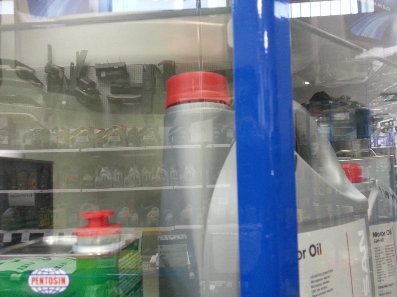

А я сегодня был в магазине, там стоит канистра, с такой же крышкой:
только прошлогодняя:
Да и маcло Nisssan и Mazda c такой же крышкой:
Думаю, не фига это не подделка, а просто другой разлив с чуть худшими характеристиками по точке замерзания, что бывает даже у именитых брендов.
