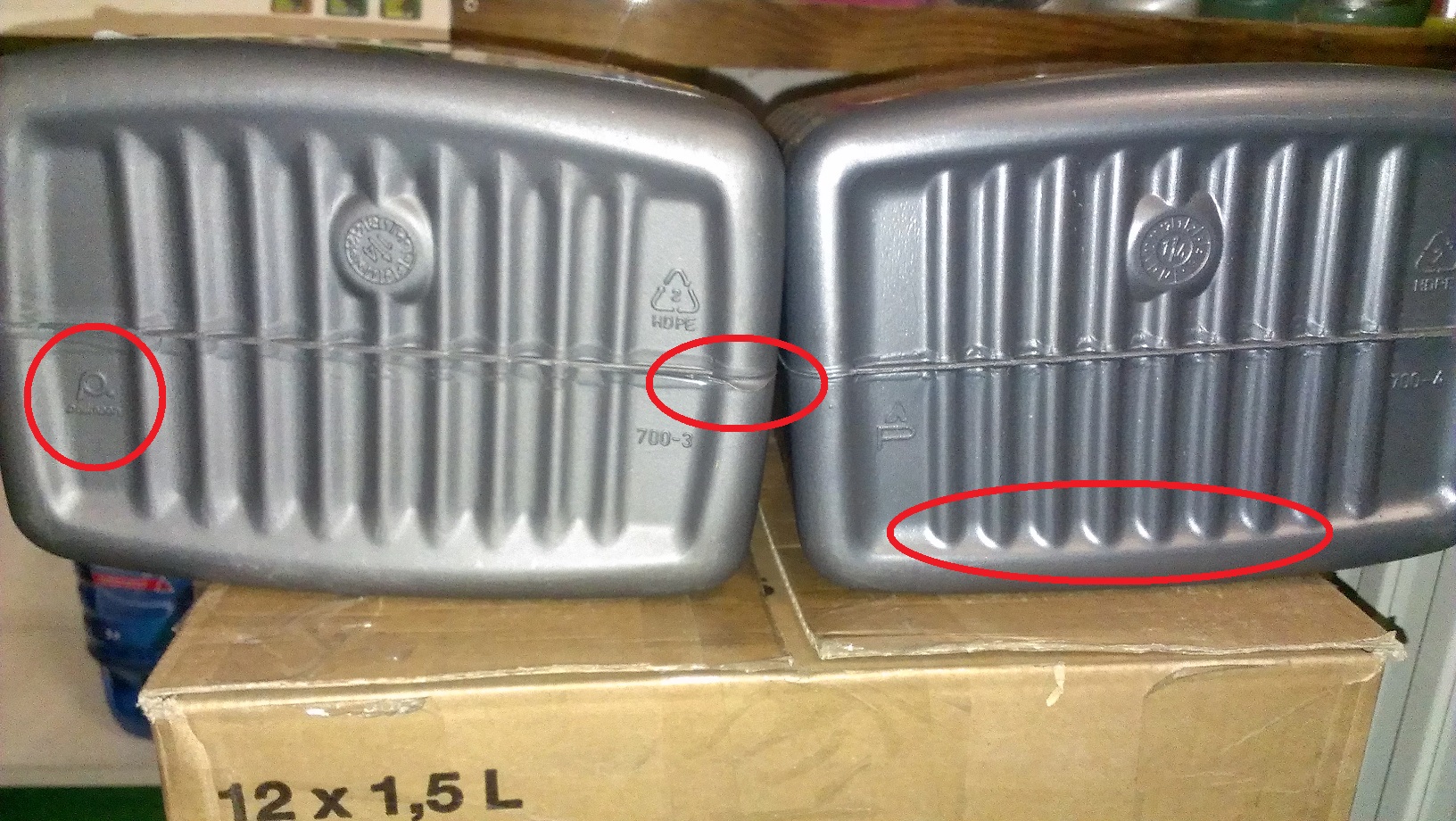

@kx-4, на правой канистре буква N в начале, как и на подозрительной?
дешевая канистра какая то матовая...
канистры одинаковые в плане всех цифр и штрихкодов.. обе начинаются на "N"
по штрихкоду получается-
Указанный штрих-код подлинный!
Страна производитель: Великобритания
Изменено пользователем kx-4

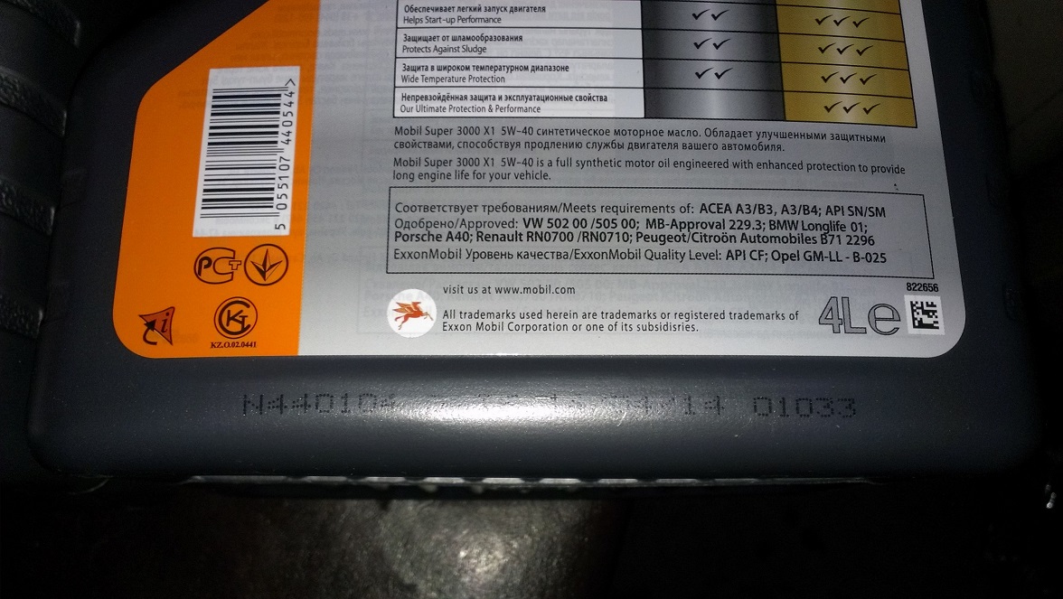

Что с этими баркодами,на передней и задней наклейке, они читаются?
Изменено пользователем kyzin
@kx-4, масло произведено в Финляндии. А штрих-код показывает юридический адрес головного офиса. Самый простой вариант: заморозить масло при -25 - если настоящее, то будет плескаться. Подделка с дешевой минералкой будет дубовая. Если канистру вскрыть, то минералка помутнеет к тому же. Ну и сперва кинуть номер партии и дату в тех.поддержку Мобила.
А на подозрительной канистре наклейка сзади многослойная?
Внимание!!! все случаи отличных канистр Mobil - это реальные масла!!! Подделка Mobil не будет отличаться от оригинала ибо используется реальная канистра Mobil!!!
Если честно начинают доставать ваши фото перегружающие форум, где "у страха глаза велики" и пытаются выявить подделку с двумя нормальными мобилами. Увидят какое нибудь отличие и давай параноить. Так вот настоящая подделка Mobil по канистре не отличается от оригинального! Ибо оригинальная канистра и используется! Все эти ваши фотки тщетны и бесполезны!
Если это 0W-40 то поможет налить масло в прозрачную бутылку и кинуть в морозилку - помутнеет сильно значит подделка.
если это 10W-40 5W-40 - где помутнение это нормально - поможет только лаб анализ!
Прекращайте искать отличия на канистре, плохо пропаянные швы и другие штрихкоды! Это все может быть на оригинальном Mobil1!!!

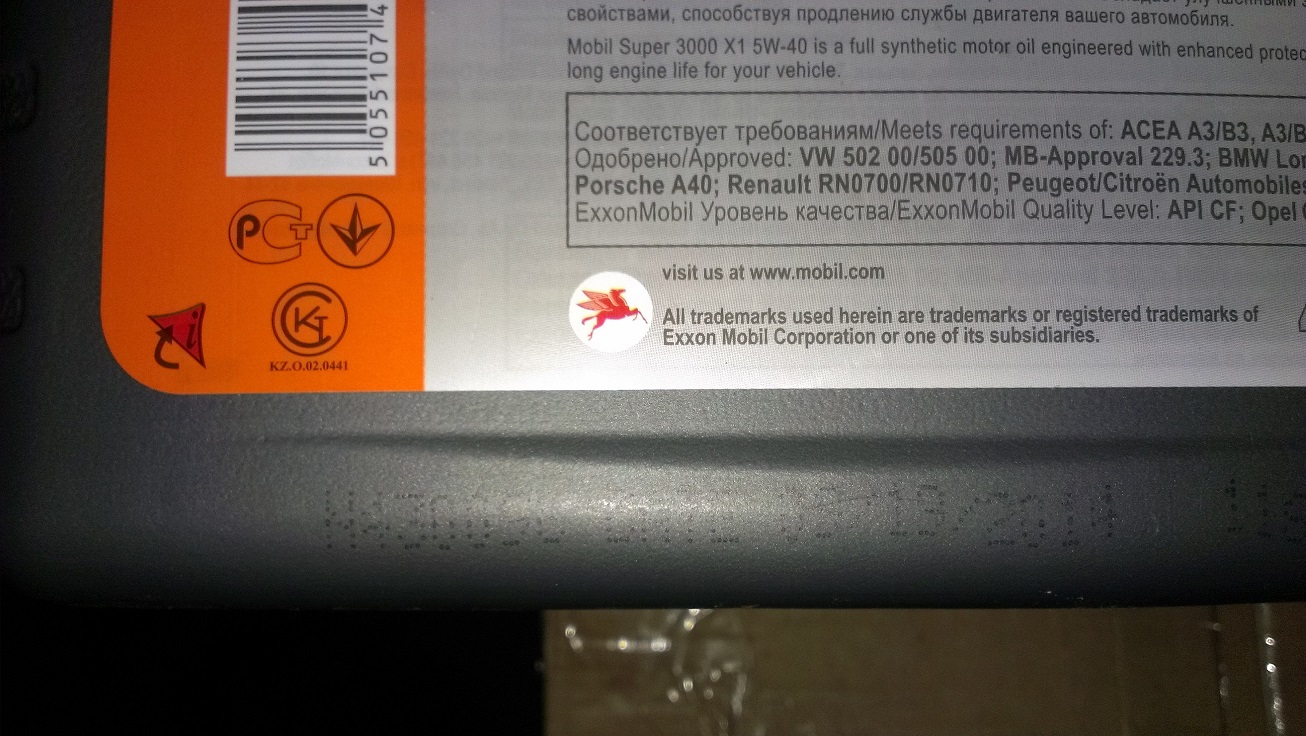

Одно из выше представлееных Мобилов имеет явную орфографическую ошибку. Ошибка допущена в написании слова Ситроен. На оригинале он написан провильно через ё, а на подозрительном через о. Вряд ли компания Мобил пропустила бы такие наклейки.

Ох, да не одно и тоже там масло. (Я про выше скинутые фотки трехтысячного мобила).

Всё таки интересно, приходилось ли кому встречать другие масла финского розлива в канистрах слева на фото с форматом маркировки даты розлива: месяц-день-полный год
Ошибка как раз на "нормальной" баклажке ;)
