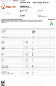

Lukoil Genesis Armortech A5/B5 5W-30 отработка на Toyota Prado 120 после 5300км

Интересно, откуда никель? Я знаю только два варианта, но оба как бы здесь неприемлемы:
1) никасиловое покрытие цилиндров. Но в данном двигателе штатно применены впресованные чугунные гильзы;
2) никелевый барьер вкладышей. Но по остальным продуктам износа нормально...
Клапана/направляющие клапанов или какие-нибудь загрязнения извне (в топливе или рядом никелевые рудники)?

Никель (Ni) Nickel - легирующий микроэлемент стали, является материалом выпускных клапанов, направляющих клапанов, покрытия шестерней, деталей подшипников, деталей турбонагнетателей. По нашему опыту в анализах отработок встречается крайне редко, а если встречается, то в очень малых содержаниях.
http://www.oil-club.ru/forum/topic/27572-faq-po-laboratornym-analizam-masel/

@Sportage72, ну хорошо по паспорту серы мало уговорил. :) Мало ли ее по факту? Сера основной источник образования кислот который и садит щелочное в масле. Нам пару раз встречались 1GR-FE который по 10-15 тыс км ездили и у них щелочное не падало. Васька-Петька например - но они на другом бензине ездят. Вот и думается что в топливе дело.
@plotigor, машину Б/У покупали? Интервалы какие были?
брал в 2013 с 78000 км. пробега. Как там лили не знаю. У меня уже вторая японка и начинал лить в Прадо Mobil 5W30 потом Татнефть, разок Тотек, сейчас 4 раз на Лукойле. Замена до Лукойла была 7500км. После первого анализа torcona ушёл на 5000 км.
:) здесь два варианта бензинов: У ГПН омский вроде - на чеке пишут K5, у Helios чимкентский - на чеке пишут K2 (в том числе серия Prime с присадкой Керопур), у других заправок бензин бывает павладораскмй и вообще непонятно откуда ещё - пишут K3 и K5 в чеке, но по факту моторы заметно детонируют при температуре теплее 10°С, например. То есть по факту только два нормальных бензина - это Prime 95 и 98, и G-Drive 95 (от него копоти много бывает в выхлопной трубе). Однако, ла, Васька_Петька умудряется по 12тысяч км проезжать на омском 92ом ГПН и масло ещё живое как бы при этом, но он и моторные масла и фильтры использует самые лучшие. Изменено пользователем Gaffer
@Gaffer, ну если Васька_Петька на таком же 92 ГПН ездит, значит лаба измеряет ASTM 2896. :) Типа как здесь ездил ездил Прадик 1GR-FE, наездил 17500км и щелочное 6,6 "норма катайтесь дальше".  :laugh:

Ты ведь видел официальный ответ лаборатории ALS, едва ли они врут - также сейчас мы видим много анализов отработок где по 10тысяч км тоже наезжают у масла ещё вполне живое щелочное число. Также ты видишь анализы отработок с моей машины, где мотор работает преимущественно на газе и там тоже видно, что на дистанции 5тысяч миль при доливке два литра щелочное в районе четырех - читай, по-твоему, щелочное на газе и стакой доливкой должно быть значительно выше на такой дистанции, да. :)
Ну тогда в чем еще разница то? У меня мыслей уже нет.
Я видел уже три лабы которые измеряли отработки после 1GR-FE так что TBN=TAN к 5-6 тыс км :)
Мне кому верить? :)
Мне кому верить? :)
В данном случае верить цифрам.
