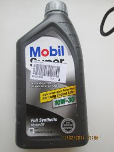

это не совсем Mobil -1, основа одна согласен,но мобил мобилу рознь, SS содержит  титан,как  присадку,для большей защиты от износа,в комплексе с молибденом,это такое особое отличие этой серии от прочих или ошибаюсь,пожалуйста поправте.
Откуда в этой серии жидкий титан? Жидкий титан у Мобила только в одной минеральной серии - Super 5000 и там молибдена нет.
Жидкий титан - это анти-оксидант, чтобы избежать появление нагара внутри мотора. Молибден тоже часто выступает в роли антиоксиданта - на молибден вообще можно не смотреть как бы. ;)
Изменено пользователем Gaffer
Спасибо,а не подскажите был ли анализ этого мобилла? Начитался на "их"сайте о супер масле и купил на лето(опять пролет)))
Изменено пользователем Reddi
Анализ отработки?
Если не ошибаюсь я тему постил с данными свежего от pqia именно этого масла. Там еще натрий в пакете если не ошибаюсь.
Врядли в пролете, хоть и не самое топовое масло у Мобила, но отработать должно достойно, ну и к тому же фактор цена/качество у него неплохой.

Извините может я Вас не понял,масло супер синтетик у меня,а не супер 5000
