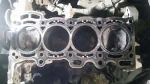

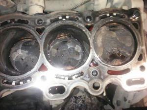

  21.02.2017 в 10:40, Rak00 сказал:
фоточки до и после
В том числе и о чистоте бензина можно судить
@Rak00, а цепь в норме, менять будете? Как состояние хона? И в поддоне просто грязное масло, или же сгустки были ?
Насчет бенза- за SZ не знаю, а в своих машинах разницы между 92 и 95 не заметил вообще, ни по тяге, ни по расходу. Поэтому 92 онли.А на каких заправках заправлялся владелец? РН и Альянс нормальные, на остальные не заезжаю принципиально.Научен...
  21.02.2017 в 12:45, skorp777 сказал:
цепь растянута, периодически стучит но менять дорого так что нет. по маслу вроде норм ничего не сказали, хон не знаю. прошлый владелец лил 92 но какое не знаю но там город маленький возможно бенз так себе но альянс там есть. у нас роснефть самый стабильный расход поэтому только там заливаю
кстати масло лук который отьехал 600км его и залью назад, думаю ниче не будет если масло выглядит как обычно, только сказали уже достаточно черное оно

  Rak00 писал:
Если с деньгами напряг, то можно. Отстоять,профильтровать, на 1000 км пойдет.
Castrol мог за 20 тыс убить двигатель?
Думаю, действительно, японец просто не менял.
Да там все вместе сложилось.

забрал с ремонта, говорят в остальном мотор в отличном состоянии кроме цепи конечно. в общем лукойл не оценили не стал перечить, говорят заменить на 1к масло типа обкатка и ок, еще сказали поставить автозапуск чтобы мотору тепло было. едет кстати вроде так же, завтра посмотрю получше
Во сколько ремонт обошелся? Работа людей? Однозначно пробег скручен не был? Кастрюль-жуть мое мнение. Жор масла это сколько? Раскоксовки я не понял, пробовали перед вскрытием? Компрессию мерили?
