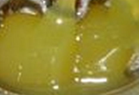

Husqvarna  Multi Purpose  и  Husqvarna Multi Advanced это два разных продукта. А не одно и то же в разных упаковках.
Если сравнивать вашу и  Husqvarna  Multi Purpose (тюбик 225гр)- это тоже разные продукты.
На фото Husqvarna  Multi Purpose  (та что в тюбике)..
