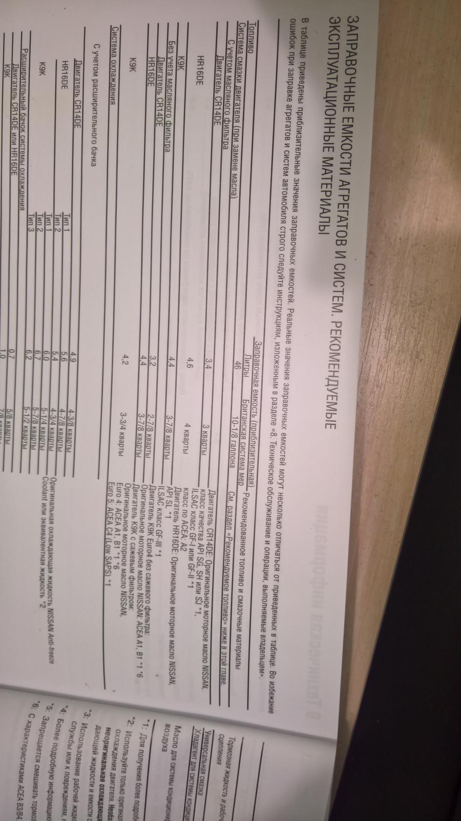

?  Мурзилка 5-30 рекомендует, ваши ж сканы.
Узлук, Глайтек или арматек 5-30 лейте, что тут думать.
  03.03.2017 в 08:51, BVM сказал:
Японский оригинальный 0-20 рекомендует.
  timursen2010 писал:
Он для европейского двигателя рекомендует? Я не думаю что CR14 все эталонно одинаковы.
