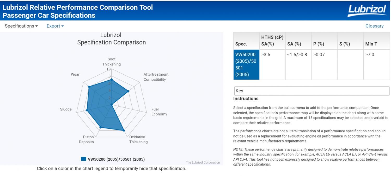

Смотрим в 505.01:
1. Ограничение по фосфору нас не интересует, поскольку экология удалена,
2. Зольность может быть до 1,5
3. Для насос форсунок желательно больше zddp.
Поэтому, думаю лучше всего подойдет это:
http://www.oil-club.ru/forum/topic/7567-7567/
