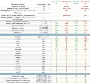

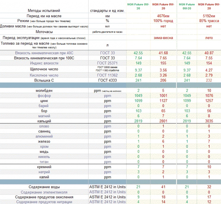

И ещё одно наблюдение. На форуме есть тесты от Euro. И хотелось бы услышать мнение профи о таком моём наблюдении относительно щелочного и кислотного показателя. Одно и то же масло на одном авто, но первый период зимний и городской, второй - летний и трасса.
Изменено пользователем plotigor
@plotigor, а что именно тебя в этих анализах интересует? Там всё логично, зимний период - больше топлива льёт в картер - быстрее масло окисляется - быстрее кислотное растёт.
Трасса - топливо сгорает полнее, меньше его попадает в картер, если попадает то быстрее выпаривается - окисление масла идёт медленнее - медленнее растёт кислотное число.
