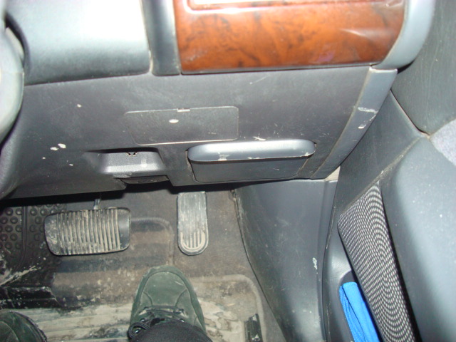

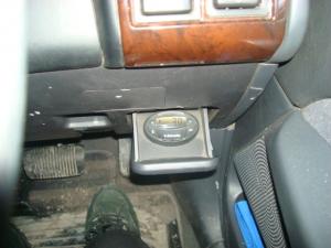

а так таймер припрятан:
post-2302-0-70501000-1323998455_thumb.jpg post-2302-0-33013300-1323998462_thumb.jpg

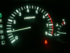

Заводим двигатель, видим "забавные" прогревочные обороты:
В течение двух минут температура ОЖ падает, прогревочные растут вот до таких значений:
От така петрушка :bravo:
