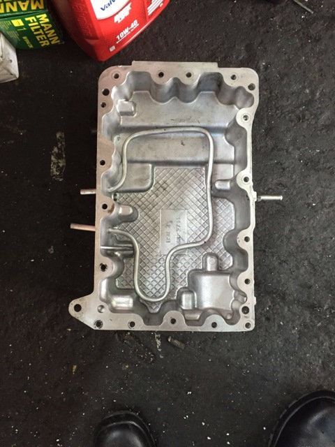

Поэтому поступил по-другому - проложил змейку из алюминиевой трубы в поддон, чтобы масло подогревалось ОЖ. Но даже так, при прогреве ОЖ до 80 градусов, масло успевает нагреться только до ~20-30градусов (что тоже неплохо для запуска).
Риск дело благородное. Вариант конечно, но делать надёжно надо (ОЖ/масло).

Да все надежно. Труба ож цельная, стенки 1мм. Кроме этого в большом кругу стоит теплообменник масло/ож но там для охлаждения масла летом.

Классный у тебя змеевик,
Смысл, я так понимаю,использование "правильных" пятерок вместо нулевки :)
Впаивал трубу в поддон, или как? Соединение очень плотное должно быть, между поддоном и трубкой.

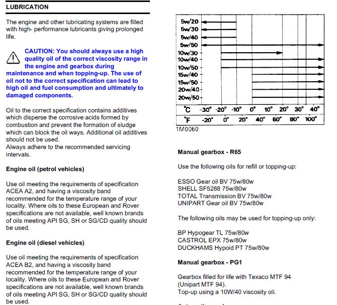

@Квазимодо4, да, змеевик для использования 5w-ХХ зимой.
@Njkbr43, змеевик приварен к поддону в местах входа и выхода. И да, на ровере 10w40.  По мануалу так, а по техническуму бюлетеню - см. изображение.
