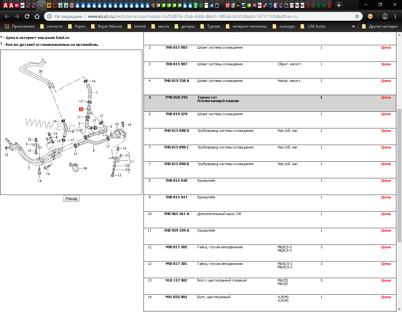

ну так то у Паджеро - не самый маленький салон... т.б. у Вас задняя печка через свой термостат же идёт? а у меня вебасто и после запуска ДВС помпа - все 11 л гоняют .. пока не придумал, как ВАГовский термостат в задний контур имплантировать. а вебасто ПП или просто догреватель?
vv-zlay@ как догреватель стоит Webasto Top С с завода. Сразу у дилера поставил Vag Fan Control, с родного брелока запускает на 30 минут вместе с  передней печкой на второй скорости.
Да задняя печка есть, не знаю есть ли там какой термостат. Электро заслонки только поломались, руками переключаю тепло/холод. Дороговато он стоит и не долго служит.
Изменено пользователем Dimych82
  16.01.2019 в 12:03, Dimych82 сказал:
Раскрыть
вот такое чудо вроде на задний контур ставилось
