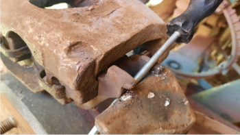

Прошел ровно год с момента первого "помазания".
Делал ревизию и дотошно осматривал суппорта, что и где выросло от ржи.
Что могу сказать:
1. Там где была эта смазка, там же и осталась.
Омывало ее дорожной химией, грязь всякая летела, но она осталась.
1375490858_.thumb.png.b963d09f94121e959746fa96ae4768f2.png    1790859114_.thumb.png.08272b5d3f69b530a5a0f684a23e54fb.png
2. Там где она была - ржавчины не появилось, и это радует, ибо торцы колодок при торможении уже не цеплялись за бугорки-наросты ржавчины.
В моем случае применения этой смазки - вполне подходящая и доступная смазка, пересмазал.

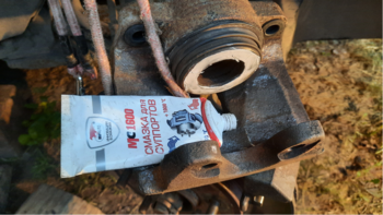

1371787372_.thumb.png.0e7b2f7a68fdcdba7fe913dee946b927.png    960970513_.thumb.png.0912b5a383c9f23aa3ac3ecd79e292d5.png Получение информации...
Намазал такой сегодня на замену текстару кератек. Что насторожило-есть расслоение,белая фракция и жижка,причем расслаивается неравномерно в самом тюбике. Жижка течет слишком,стекает вниз. Короче весной посмотрю что там произойдет

Посмотрю пока. Текстар себя вообще никак не показал,смывался сразу
прошло 2,5 недели и 1000 км после намазывания сабжа,полез менять колеса позавчера,снимал задние колодки-смазка на месте,жижка подушла,но консистенция эластичная,не затвердела,колодки елозят хорошо. Продолжаю наблюдение:D
