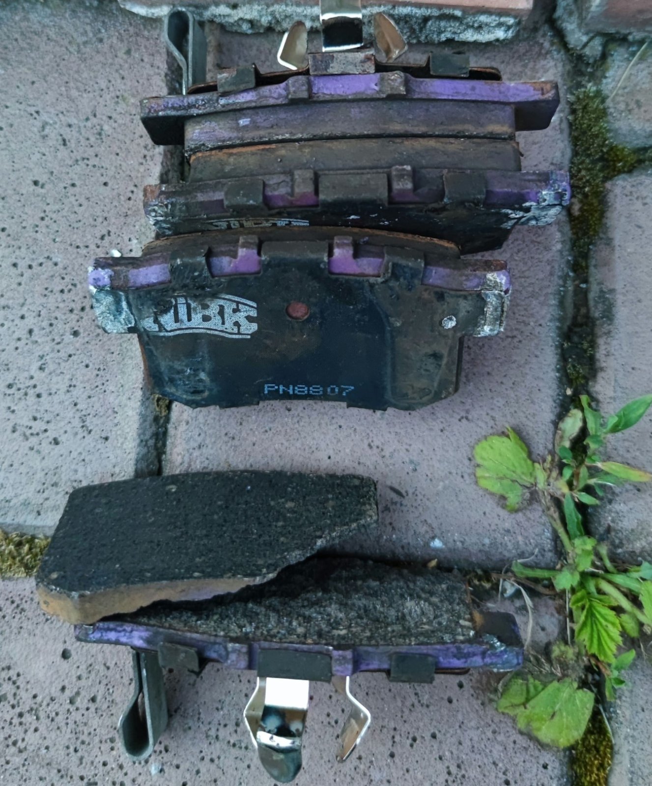

Возвращаясь к теме MC1600 и ее применению на поршень и направляющие, участник nima05 в теме про колодки Nibk (фото с его дра*ва)
Красивое фото, по канонам Dr**e:
И печальный результат, спекшиеся колодки и обвинения в адрес Nibk:
К моторке и трансмиссионке люди ответственно относятся, денег не жалеют, а с тормозами классическое 'да что им там будет, фирма бренд, они знают что делают, их сам до**ент проверял, фирма говорит, лучшие'.
Причем непонятно зачем все это драв**ое мракобесие с этой бентонитовой смазкой на ПМС (не высокой вязкости судя по маслоотделению интенсивному), когда у тех же трех букв есть смазка PAG, пусть даже она не лучшего кач-ва (посредственная), но по крайней мере ПАГ масла + литий комплекс загуститель  это рабочий вариант на поршень и направляющие.
Изменено пользователем yorker
