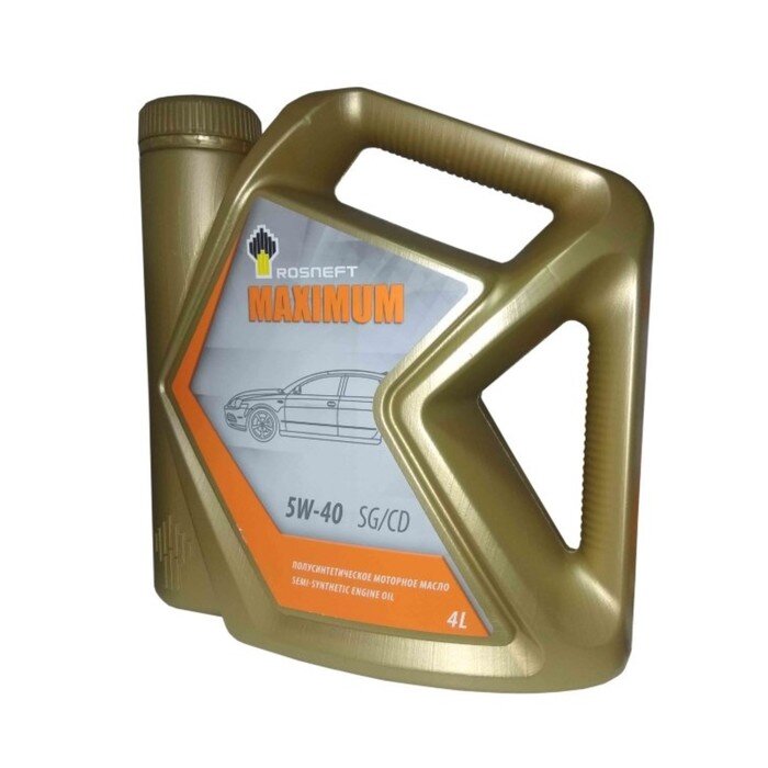

Что за масло-то конкретно?
  24.01.2021 в 07:59, Paulson сказал:
Раскрыть
Вот такие например.
klykva_items_catalog_image2499004.thumb.jpg.c8a799d2c5d8a115c69d3b8461c6f7f9.jpg1987282597_FireShotCapture048-a037b14bda7b6f71621b68b446e5b253.jpg(576768)_-xn----8sbejfd3bs4bygza.xn--p1ai.thumb.png.eb1e90ca1551afc0012527fb9b351b0e.png
Изменено пользователем знаток

Всё же классификация по API, думается, слабо коррелирует с HTHS
Вот обсуждается одно из твоих на картинке
