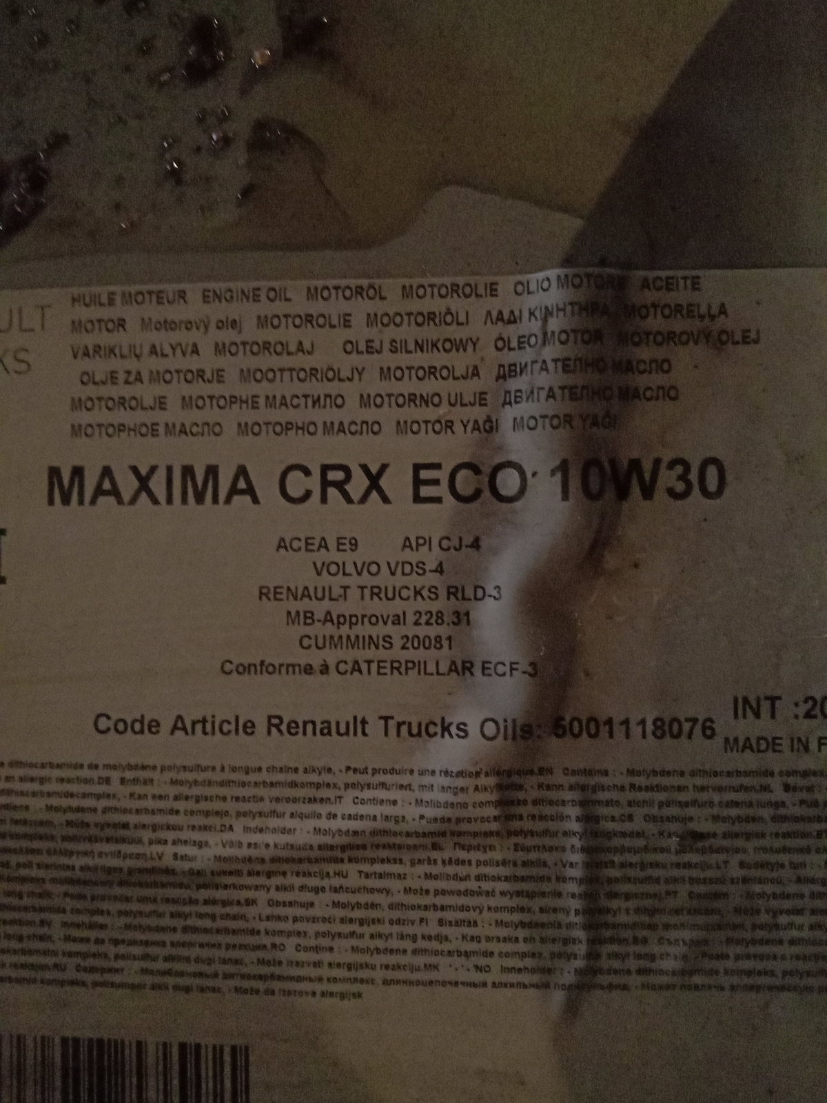

Есть у меня возможность лить бесплатно .Что скажите?
  07.10.2020 в 18:23, RomaVelmos 39 сказал:
Раскрыть
Так это вроде как для тяжелонагруженных фур, дизелей,
