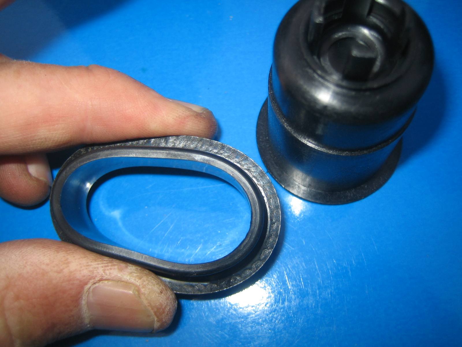

Filtron OP 559 - пилил  oeg
FILTRON OP 559 (Пояснение torcon'а - фильтр брак без противодренажного клапана, масло не держит в корпусе.)
Позарился я на восхваляемую, с позволения сказать фирмой, технологией гордо именуемой верхнерасположенный BY-PASS
Ну и конечно убедился что в покупаемом мной фильтре чудо польской мысли должно присутствовать(я еще и письмо с вопросом отправил, и мне даже ответили, что де да, чудо клапан в данном фильтре есть):
post-1184-0-30984300-1321894149_thumb.jpg post-1184-0-96716100-1321894154_thumb.jpg
Ну, как я выше писал, в одном из 2х купленых мной фильтров отсутствует противодренажный клапан.
Однако чудеса на этом не заканчиваются, но не буду забегать вперед, пилим:
Ну что сказать, металл прочный и толстый, пилится тяжело. Уплотнительная резинка хороша.
Однако, а где польское чудо? Есть только Anti-Drain Valve, сделаный аккуратно с резиновым уплотнителем, клапан внутри слегка подпружинен:
post-1184-0-31873000-1321894151_thumb.jpg post-1184-0-48519900-1321894152_thumb.jpg post-1184-0-09083400-1321894153_thumb.jpg
А вот верхнерасположенный By-pass Valve в упор не просматривается. Выковыриваем Anti-Drain, и о чудо, обычный нижнерасположенный By-pass, вполне качественный, упругий, резиновый:
post-1184-0-86786300-1321894151_thumb.jpg post-1184-0-75238000-1321894153_thumb.jpg
Фильтрующий элемент аккуратный, материал толстенький, 49 складок:
Подводя итоги - больше поделки этой лавочки я покупать не буду - обман с клапаном, отсутствует противодренажник.
В мусорку:
