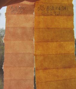

Представьте JS Asakashi из какой то Индонезии сделал фильтр с площадью материала 660см2 - более ворсистого и толстого.
А Mann 345см2 - что в два раза меньше.
JS Asakashi
Филььтрующий материал в сравнении Mann и JS Asakashi - в приближении видно что Mann слегка жиденький....

Минус данного фильтрующего материала, как мне кажется, в том что он в порах мало частичек задерживает. Преграда из него хорошая, но так как тонкий, мало волокон - много ли он в себе задержит?
Фильтрующий материал в сравнении Mann и JS Asakashi - в приближении видно что Mann слегка жиденький....

Выше есть мой отчет о МАНН. Он отработал 5000 км. на Профикс 0w-20. На просвет бумага вполне себе просвечивалась, т.е. фильтр за 5000 км. Не был забит. Есть ощущение, что данный фильтр спокойно отработает и 10000 км.
