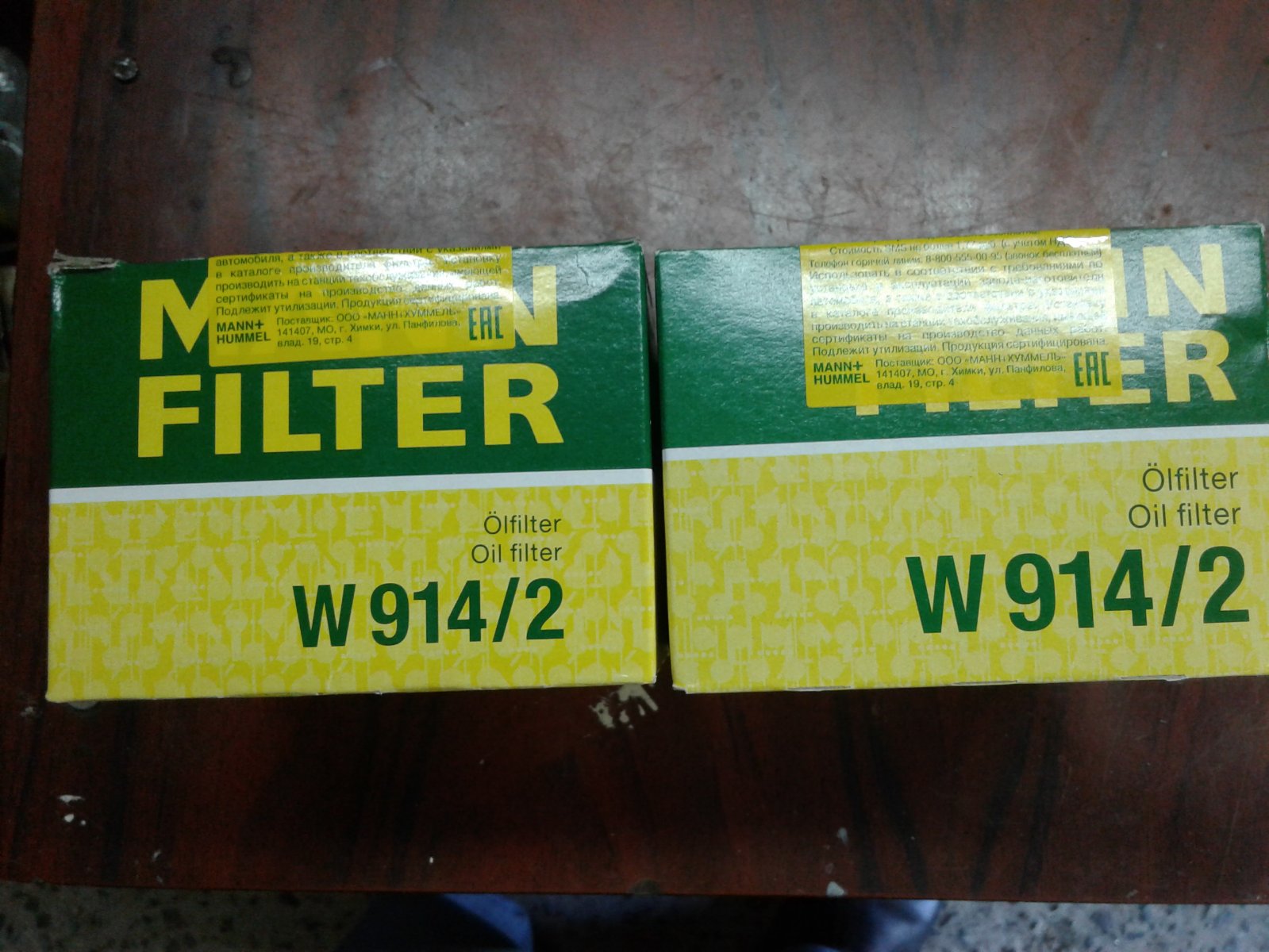

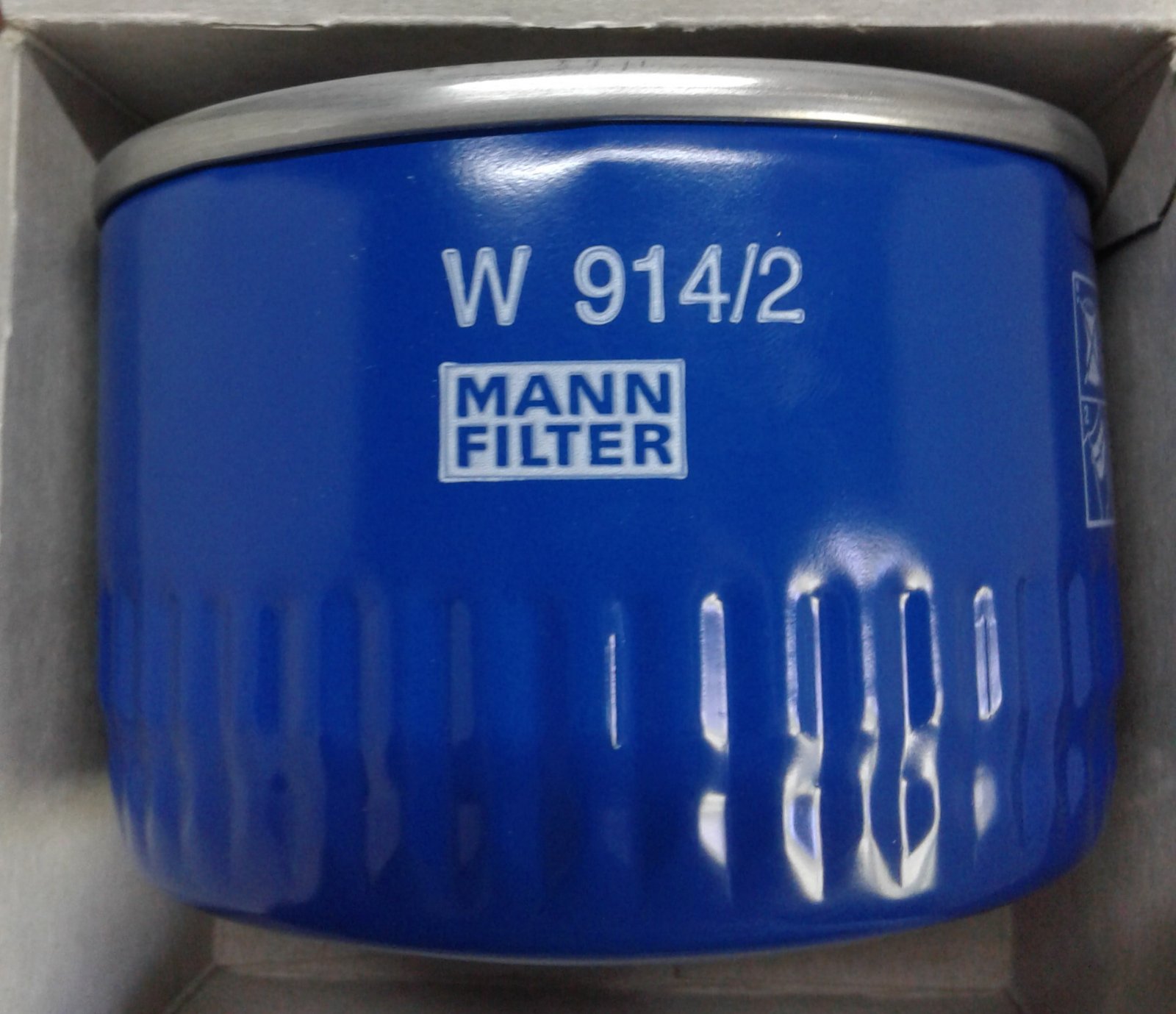

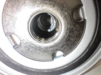

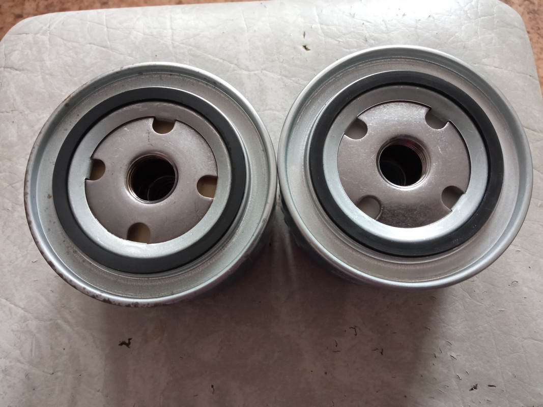

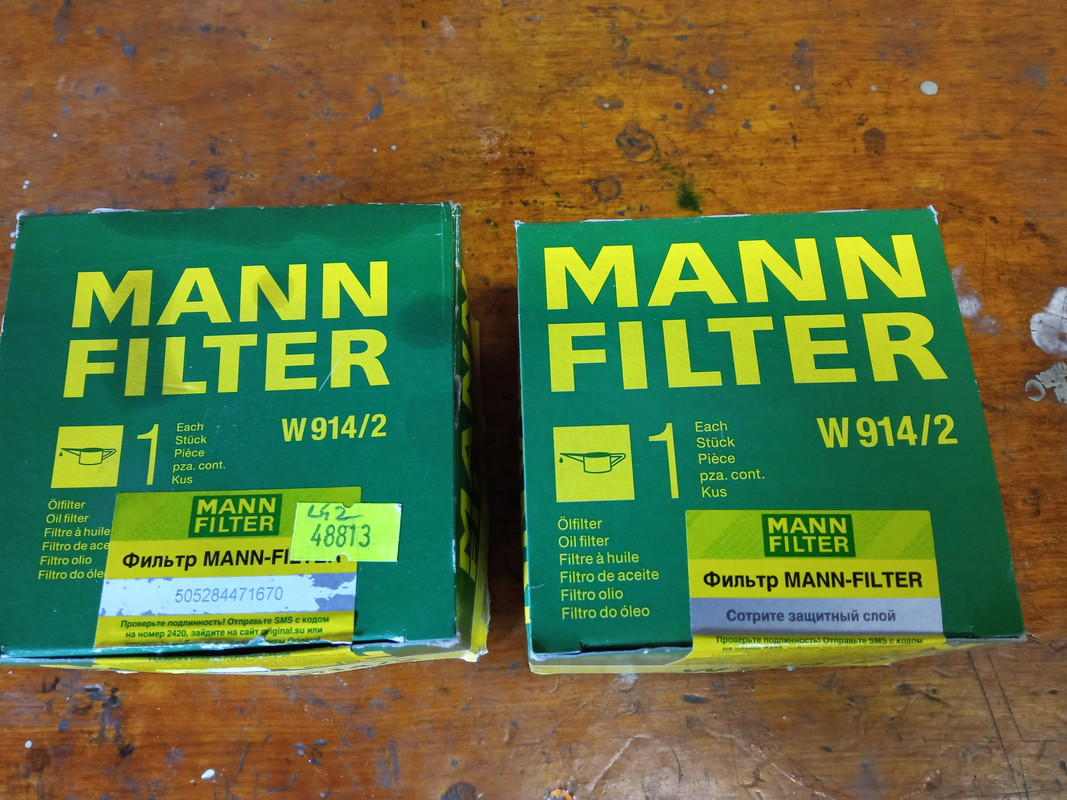

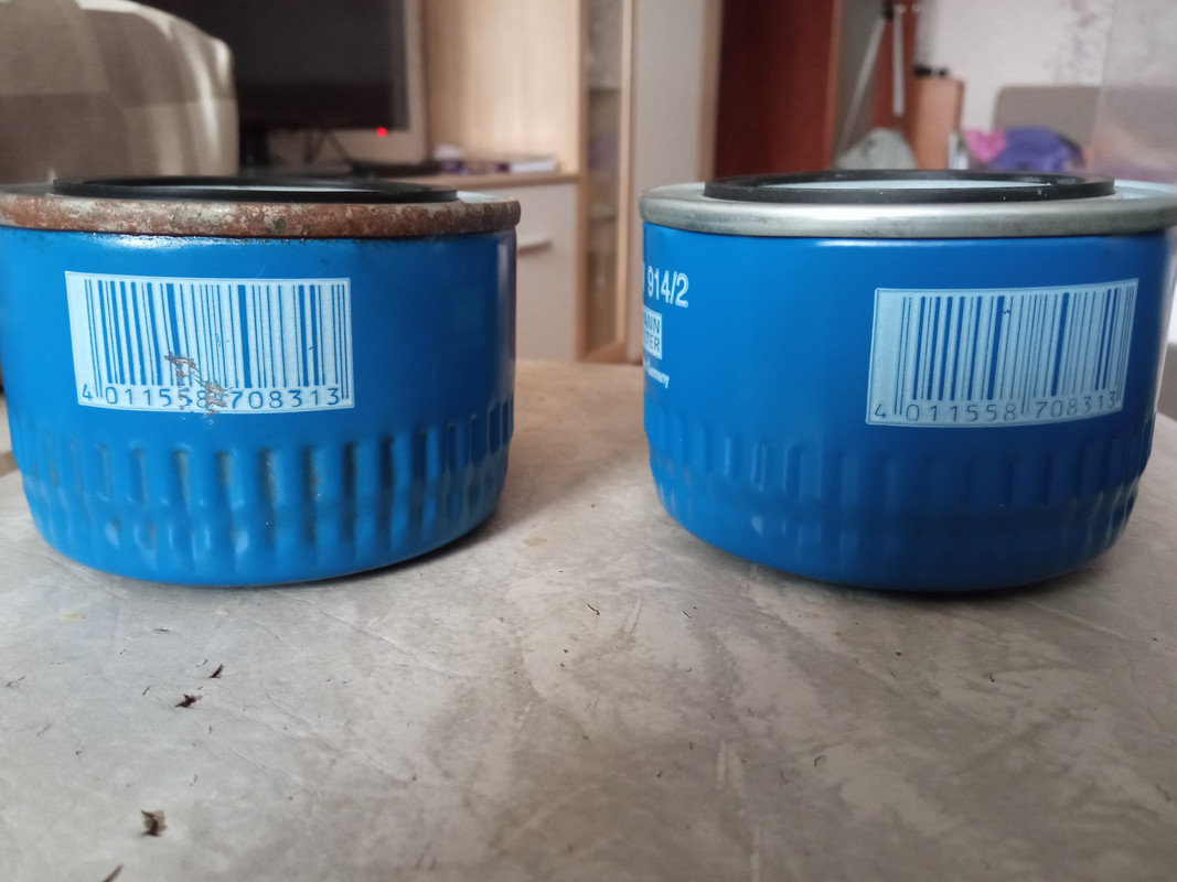

Купил 2 фильтра. Коробки явно отличаются размером шрифта. Сами фильтры очень похожи. Маркировка нечёткая, но если смотреть по предыдущему видео, то это правильно. Еле видимая маркировка сверху корпуса есть. По месяцу и году она соответствует маркировке сбоку фильтра.
Слева на фото фильтр выпуска 12.20 (куплен в обычном автомагазине), справа - 04.21 (куплен в Экзист). Фото самого фильтра -- из правой коробки (04.21).
Сайт для проверки оригинал.су не работает. По СМС код пробивается, но не говорит о количестве запросов.

dmi, если фильтры одинаковые, то о чем беспокоиться?
Манновскую резьбу хрен кто подделает.
dmi, резьбу чётко зафотай и уплотнительное кольцо. Но уже по остальным признакам видно, что оригинал.

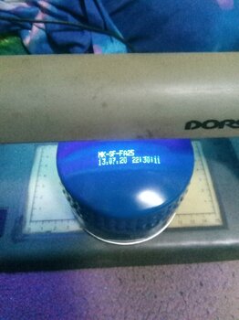

Закуплен на Весту 1,6, код на сайте пробивается, лазерная дата совпадает с датой на корпусе.

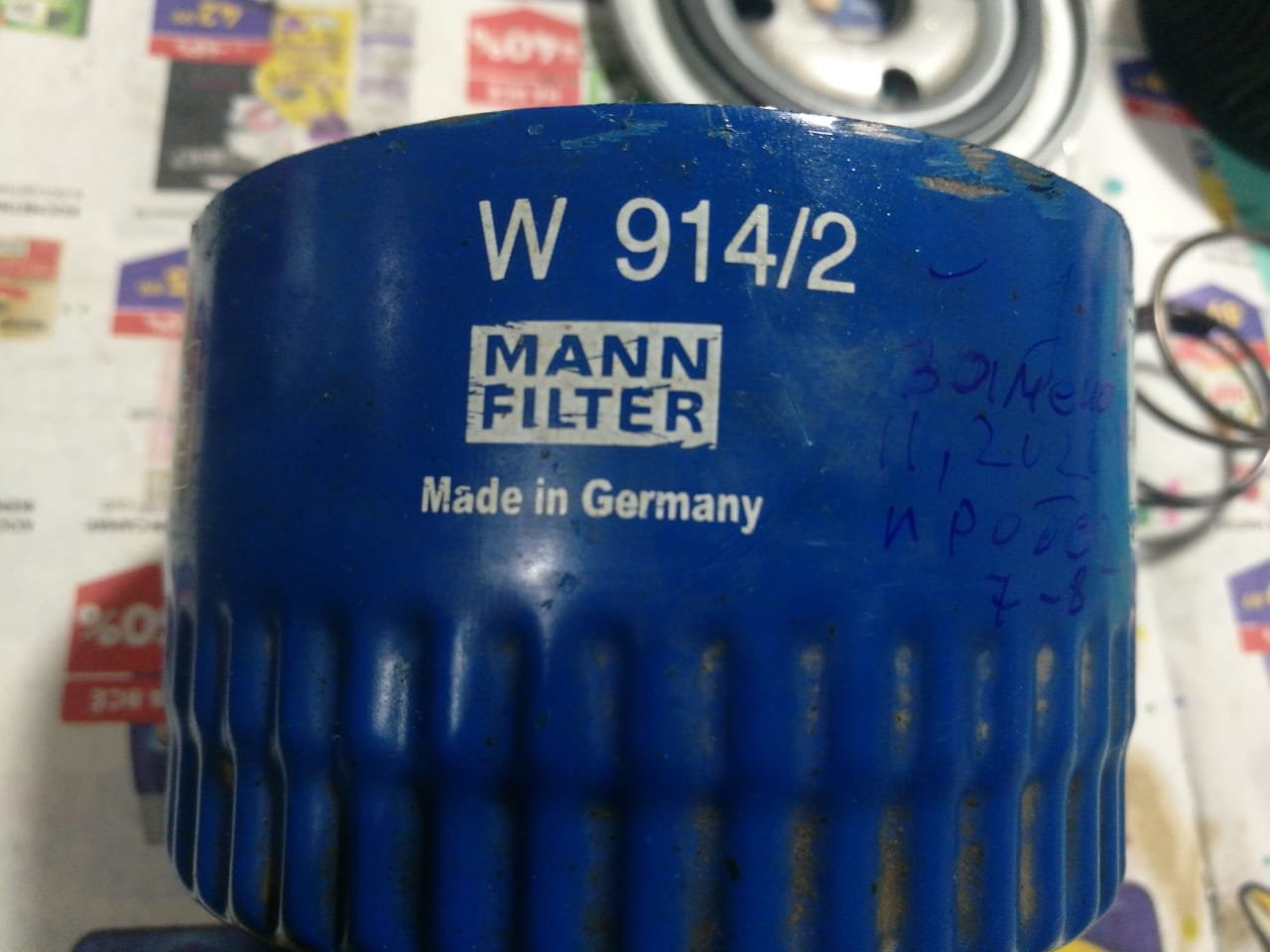

Вот такие найдены отличия. Не обращайте внимание на то, что один из фильтров грязный, со ржавчиной и поцарапан съёмником, он естественно б/у и тем более зимой с подмосковными и московскими реагентами.

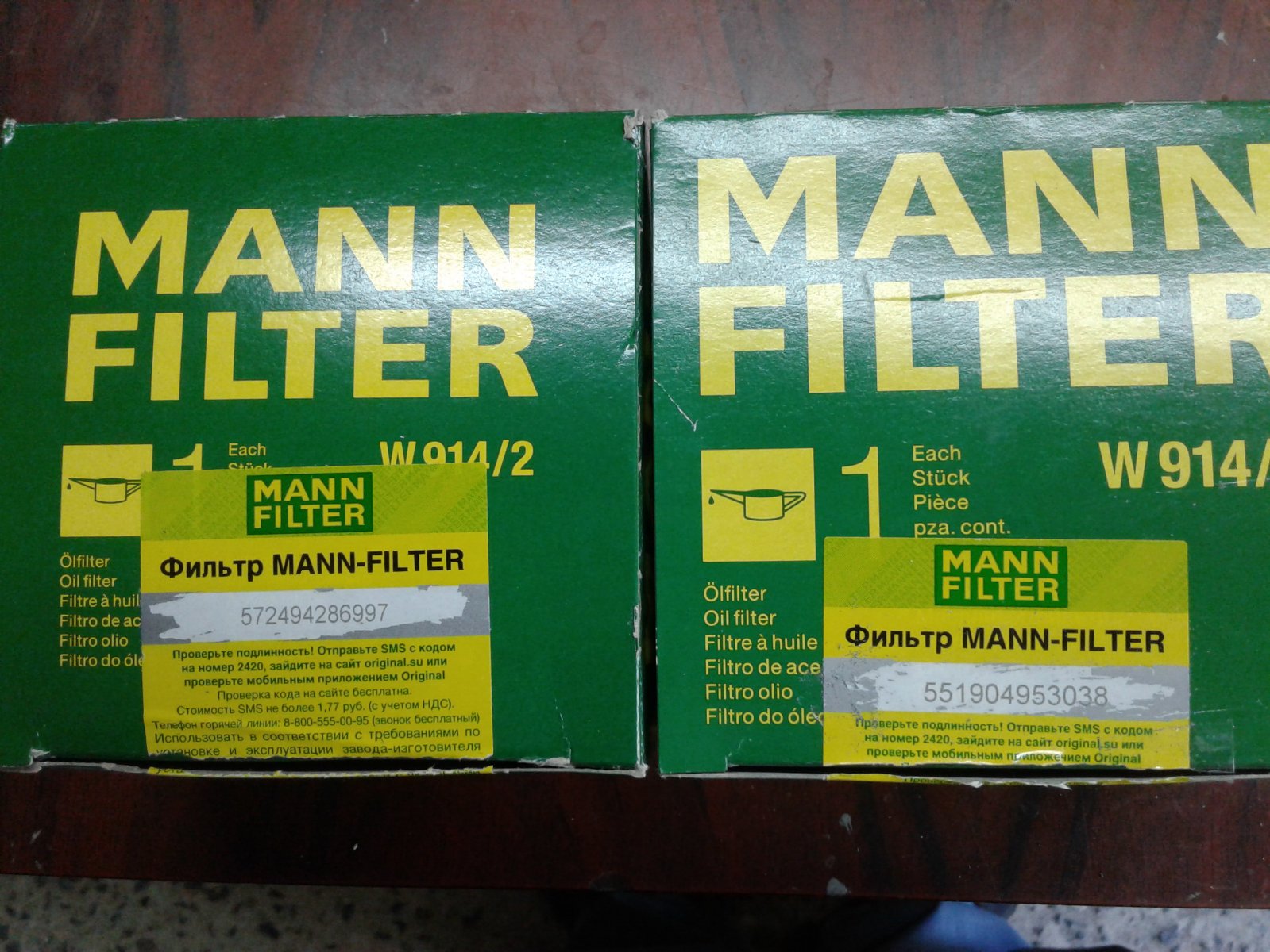

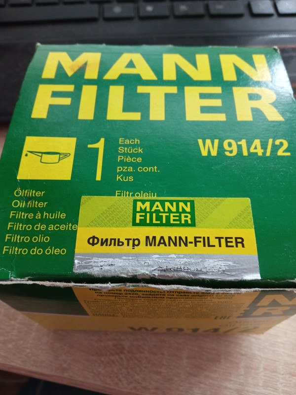

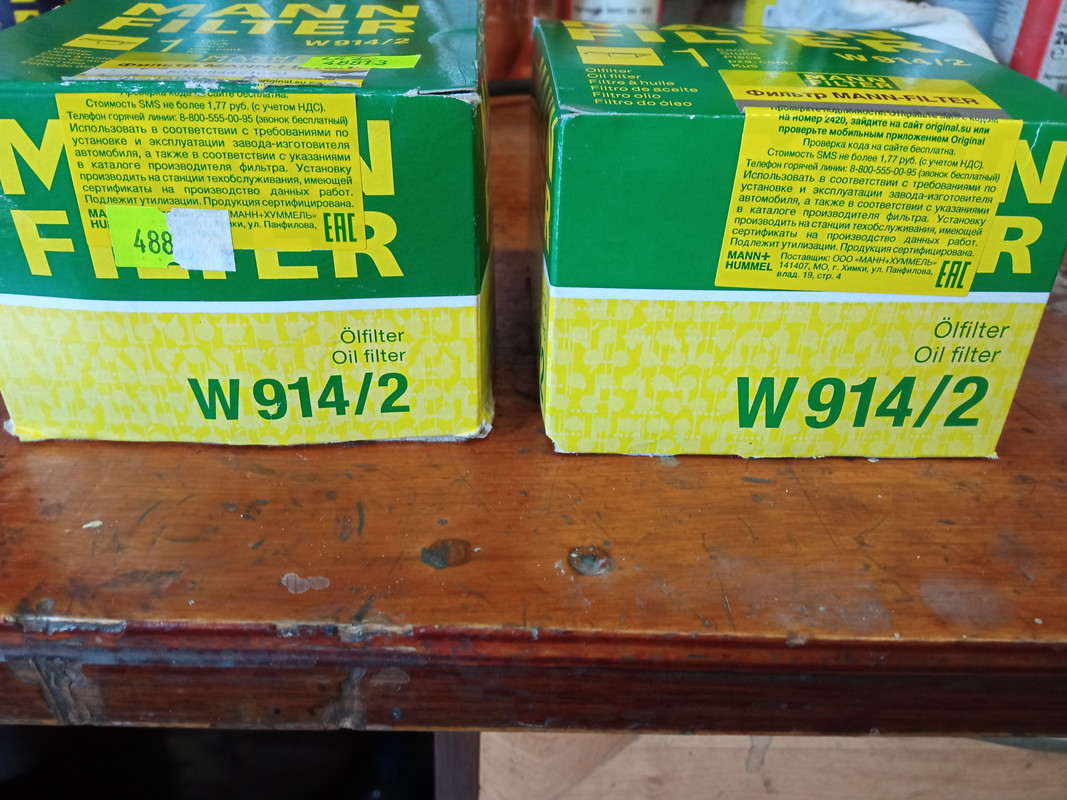

1. На одной из упаковок не стирается также легко защитный слой. На такой же упаковке пробовал ногтем и даже монетой - не берёт. Получается только  острым ключом от замка, либо ножом. При этом, если делать неаккуратно, то можно повредить. Я повредил, т.к. неаккуратно делал на улице ключом
2. Две разных упаковки Ман. шрифт разного размера. Шрифт на коробке слева, где без проблем стирается код заметно меньше, чем на правой коробке

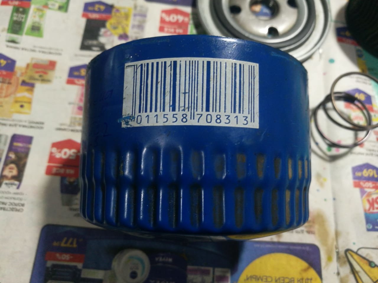

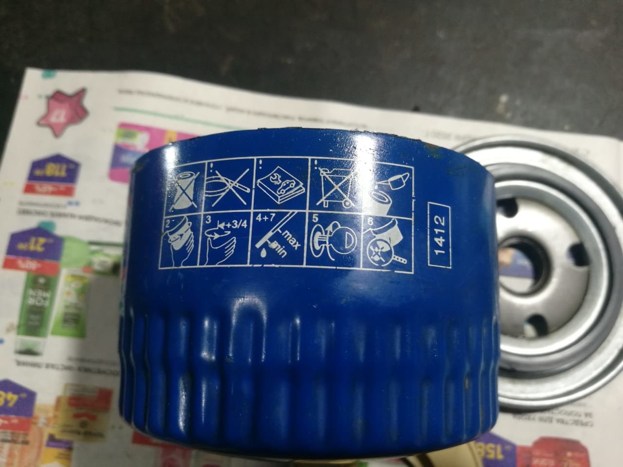

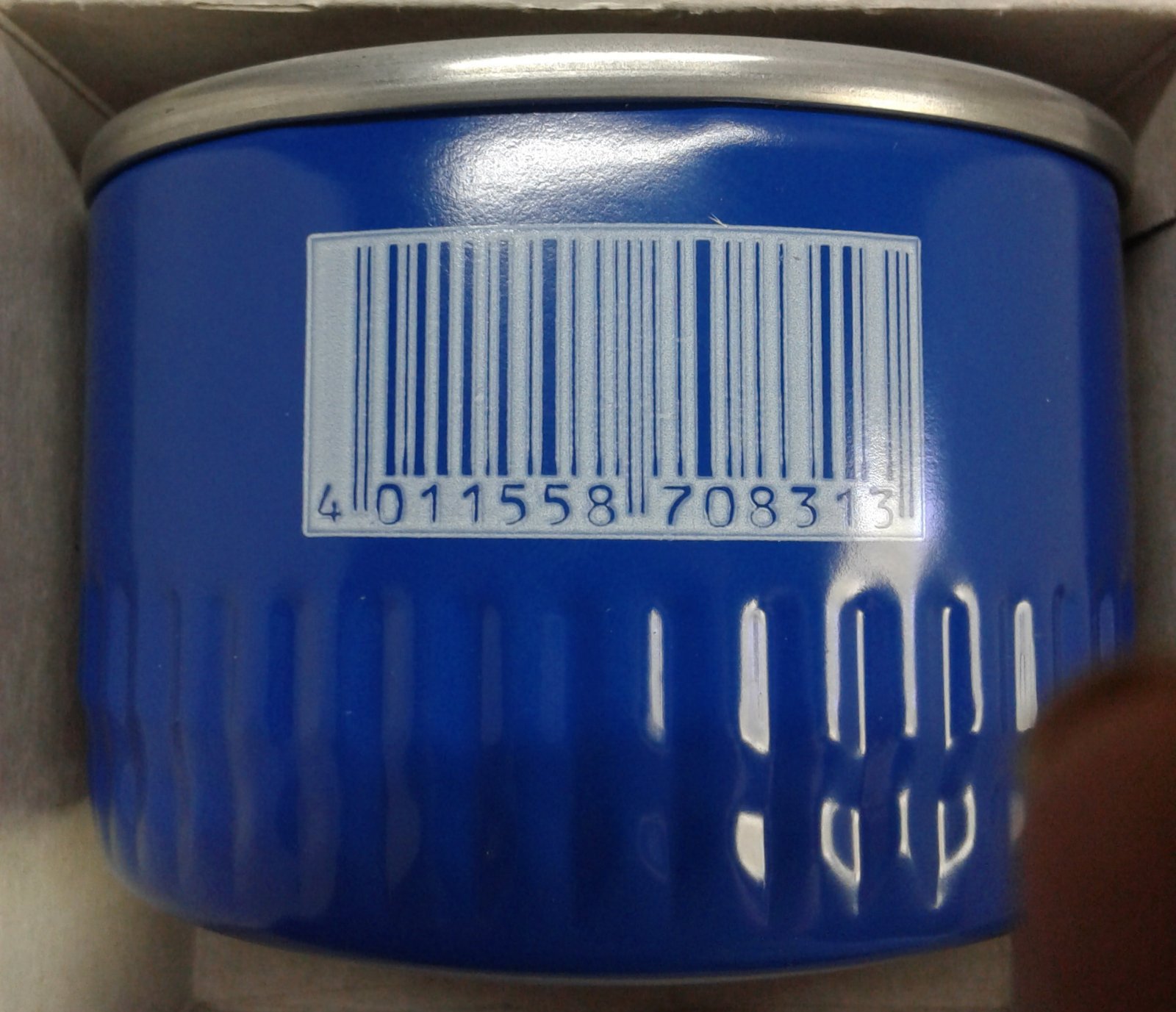

3. Принт на корпусе фильтра тоже немного отличается. На левом кажется почётче. Или только мне так кажется? На правом вроде как с обводочкой
4. Верхняя часть и резьба. На левом резьба немного замаслена, но ровная.
Когда этот левый фильтр был новым я осматривал резьбу, была аккуратно сделана
Забыл добавить, что на резиновой прокладке правого фильтра есть синие полоски. На старом левом фильтре уже ничего не нашёл. Может и краску разъело маслом, я мог запросто её вытереть тряпкой вместе с маслом.
Оба фильтра 21-ого года, но один по-моему апрельский, а второй, на котором не стирается защитный слой и шрифт крупнее - ноябрь.
Может такое крутое совпадение, что фильтр не поддельный, а бракованый т.е. такая партия на которой не стирается защитный слой? и как раз совпало с изменением печати?

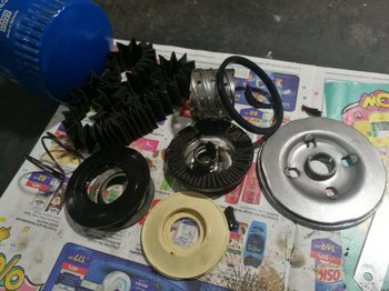

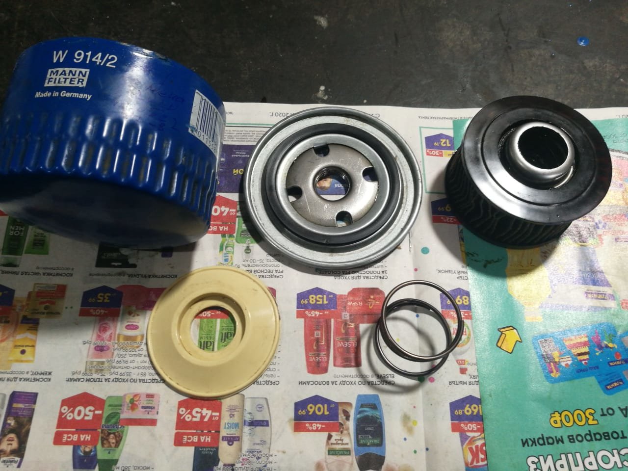

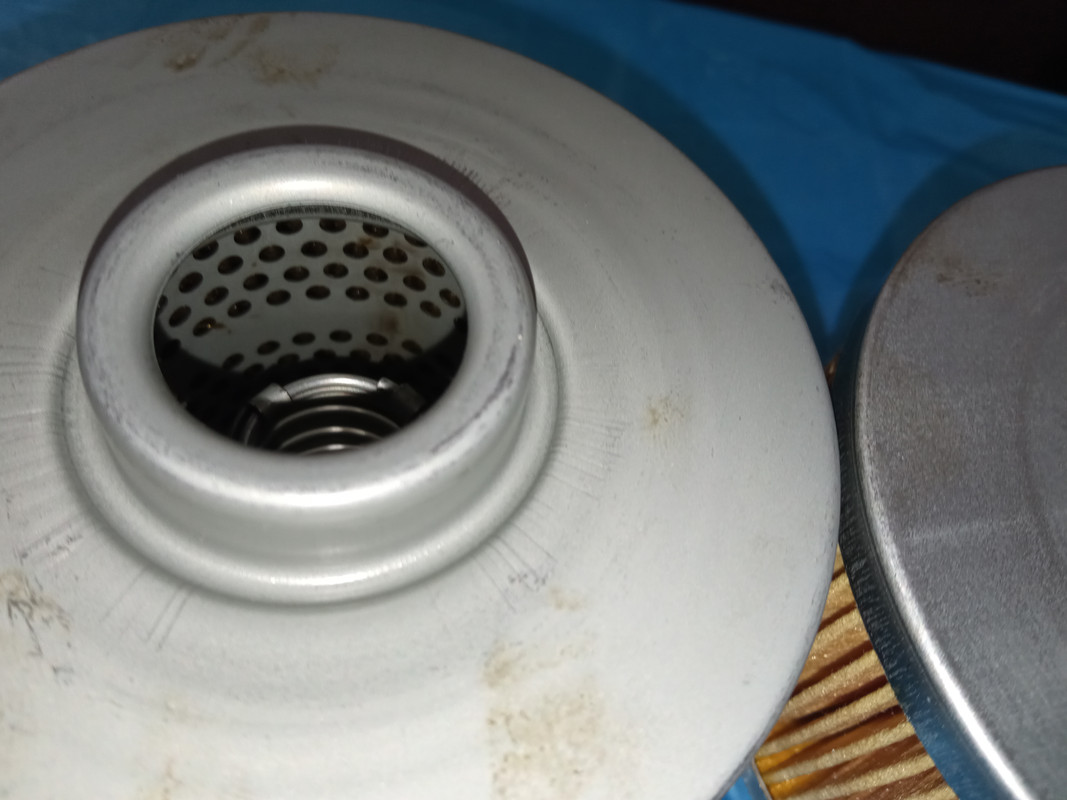

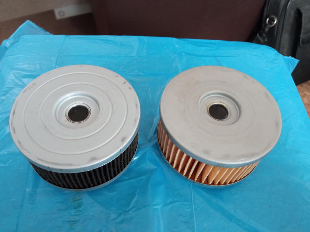

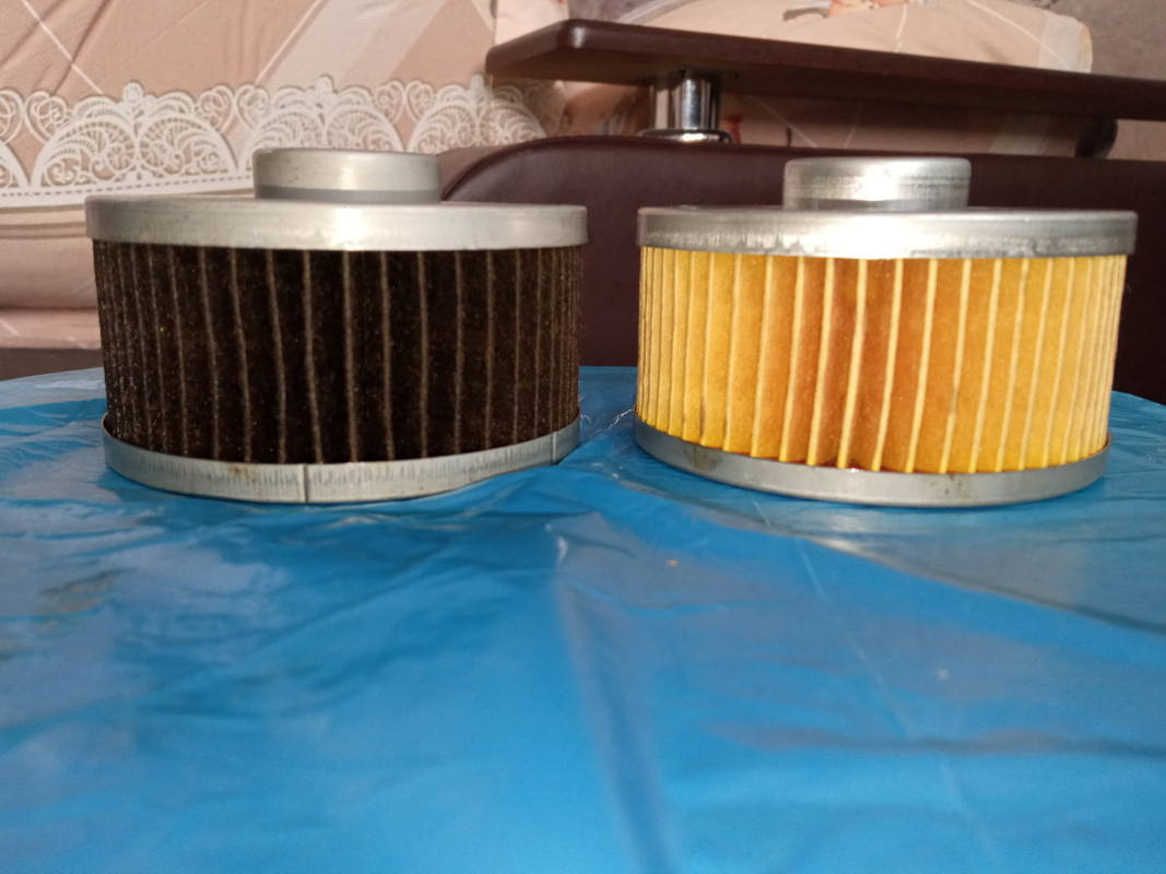

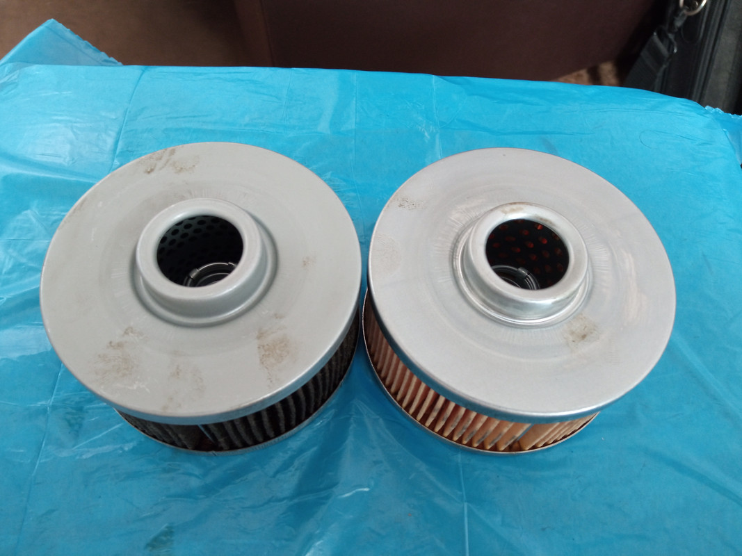

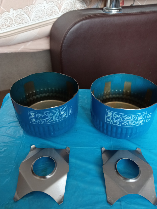

Распилил. Теперь фотки внутренностей.
Буду рад мнениям. По-моему оба внутри сделаны одинаково по качеству, но с разными комплектующими. Разные заводы, разные поставки комплектующих?
Может кто подскажет, как определить по упаковке - одинаковые или разные заводы?

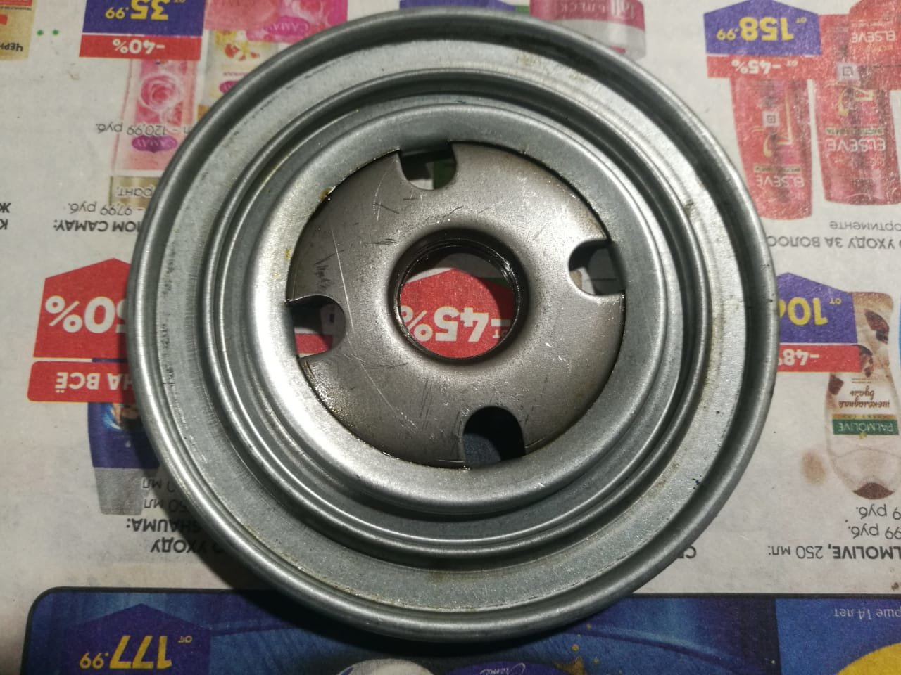

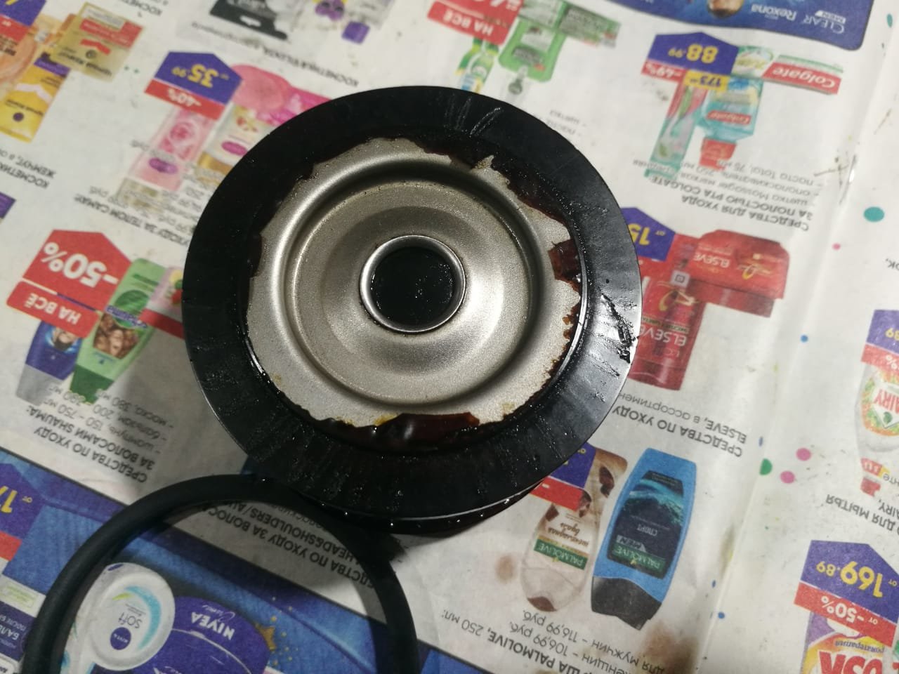

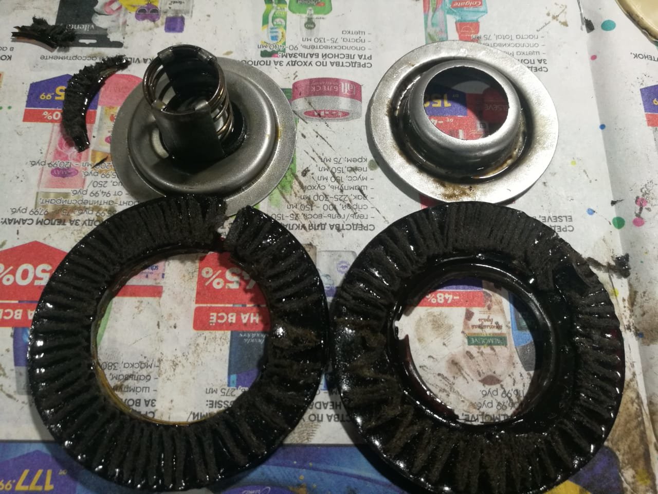

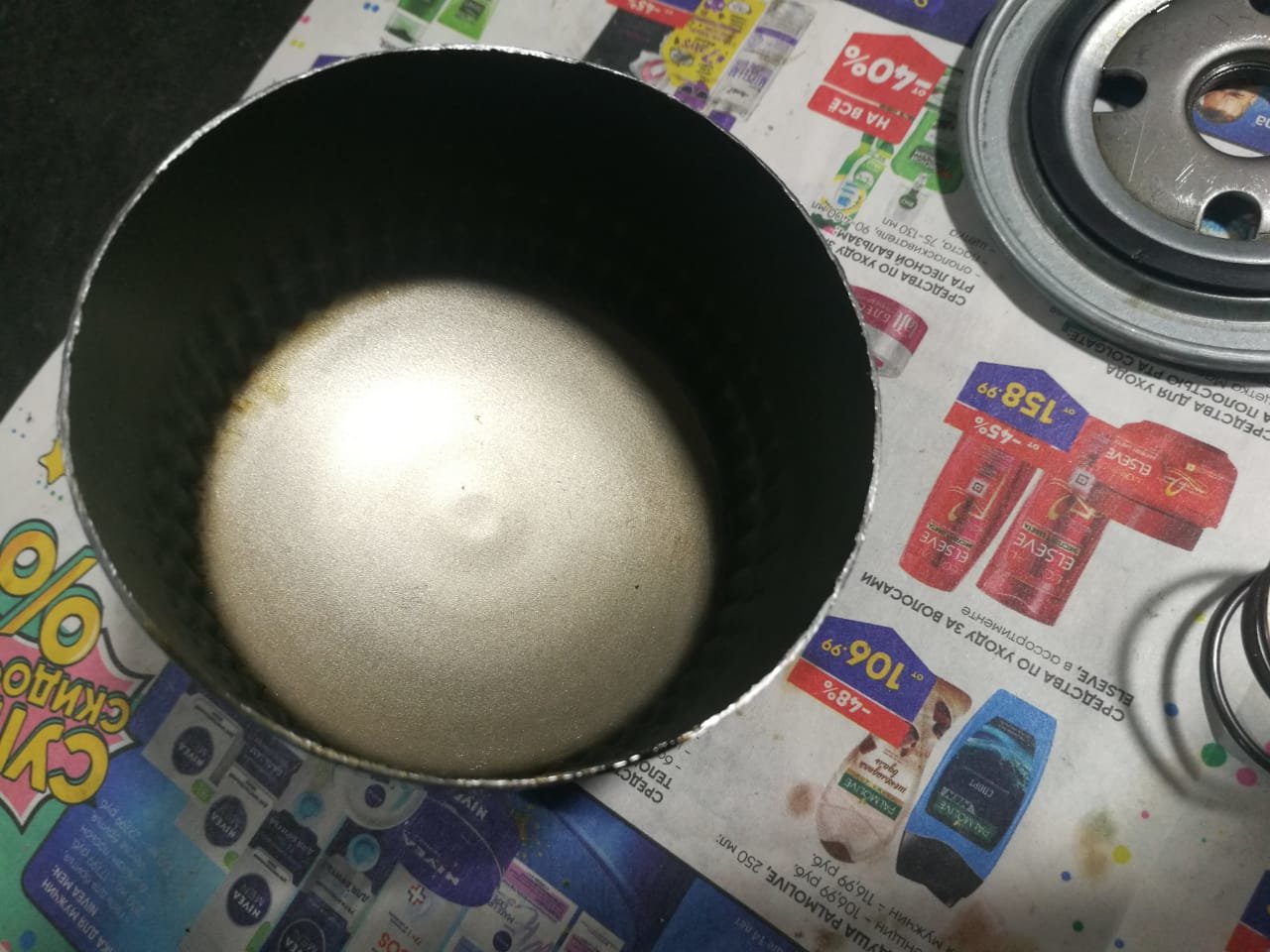

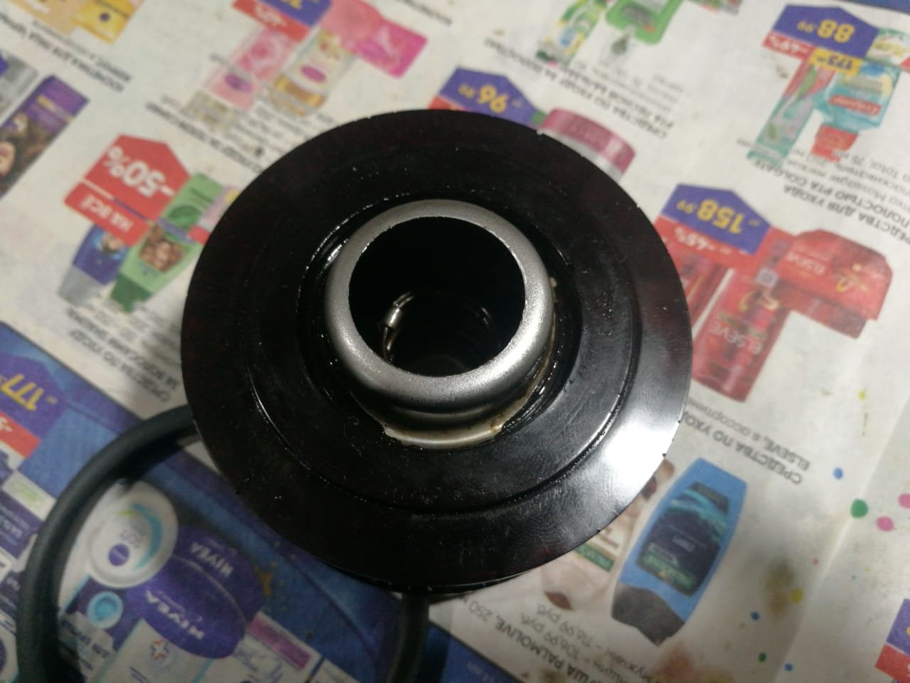

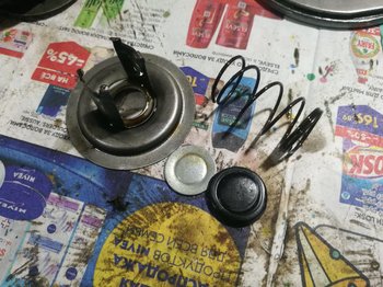

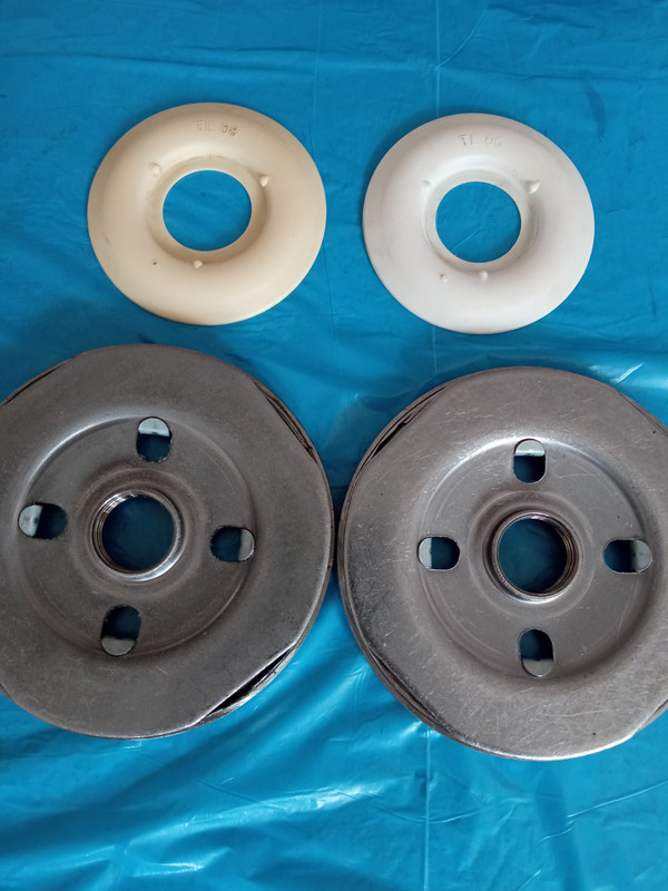

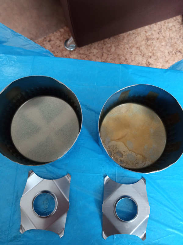

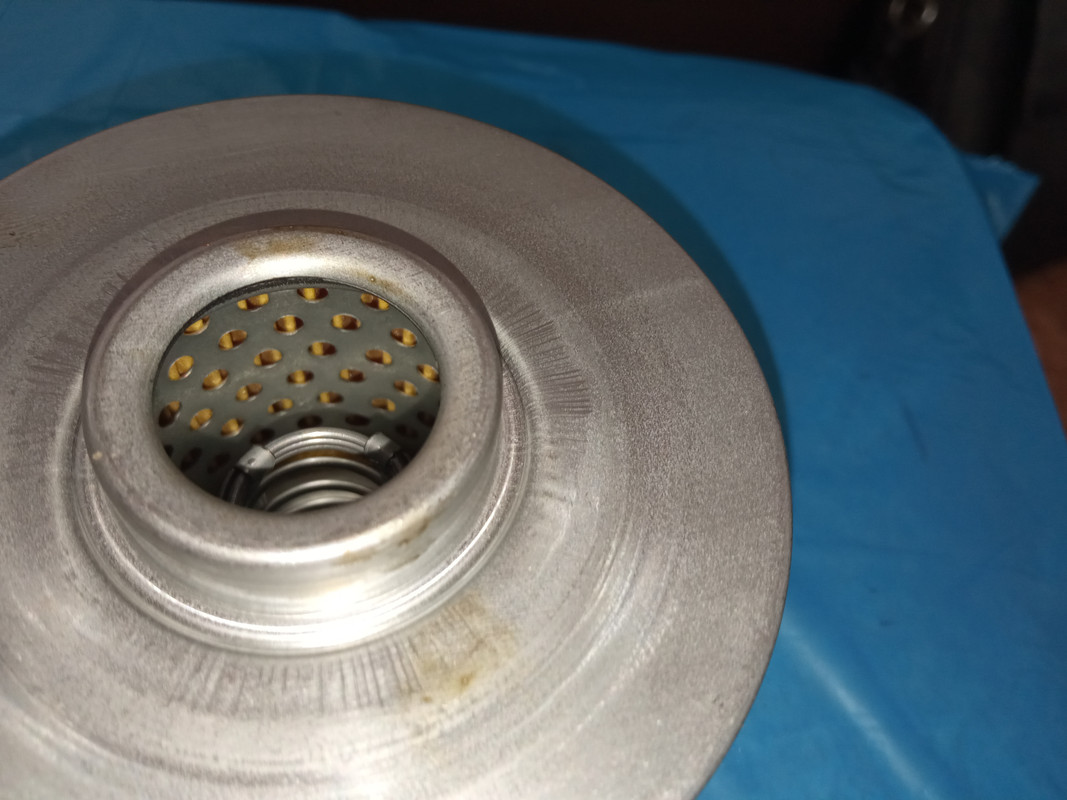

1. Корпуса и пружинные пластины. Покрашены внутри по разному. Обратите внимание на непрокрашенные полоски. Впечатление, что для покраски корпусов использовались разные штативы/держатели
Пружинные пластины на вид совершенно одинаковы, но пружины немного разные по упругости. Может от того, что б/у.
В новом фильтре виден небольшой налёт ржи

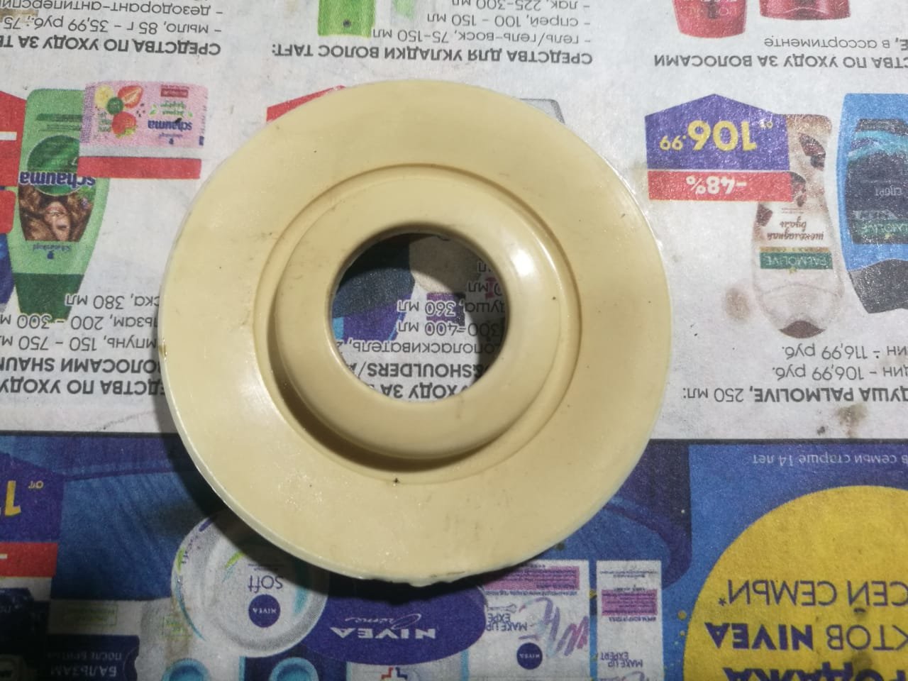

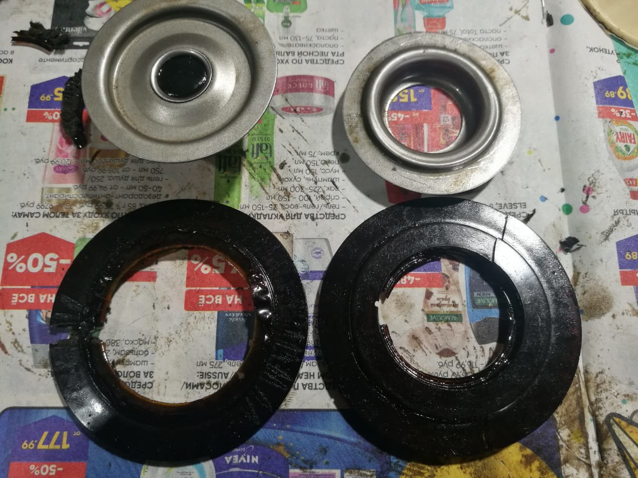

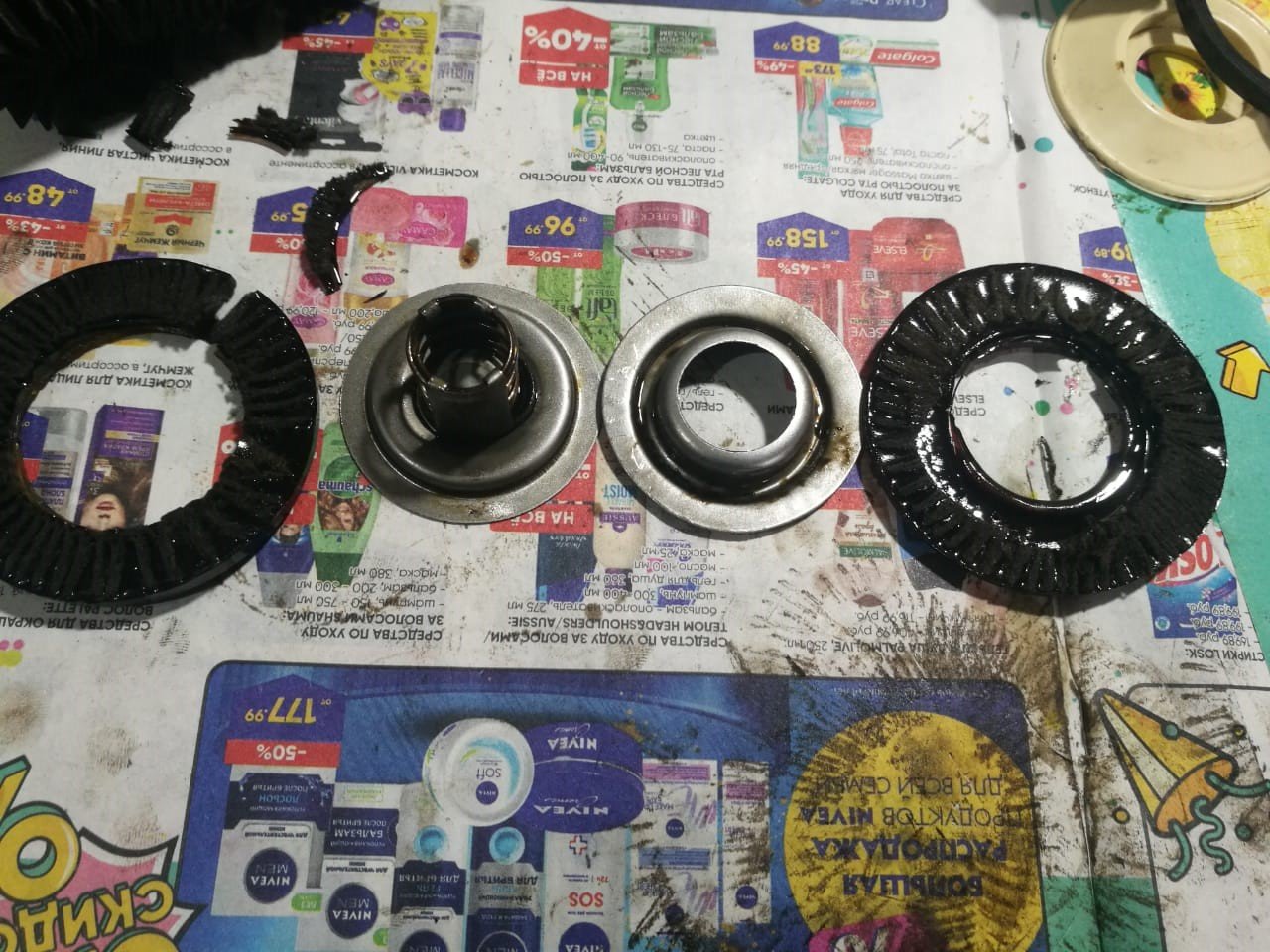

2. Флянцы одинаковы, с четыремя скосами. Мембраны силиконовые противодренажного одинаковы и судя по одинаковому расположению технологического прилива сделаны на одном оборудовании. С одной лишь разницей: на одной надпись TL05, на другой TL08

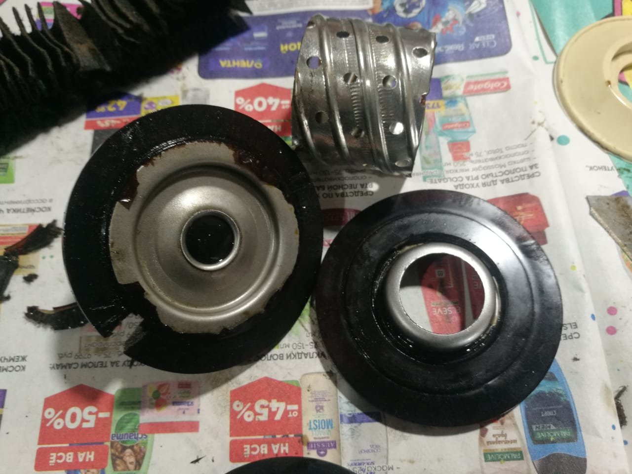

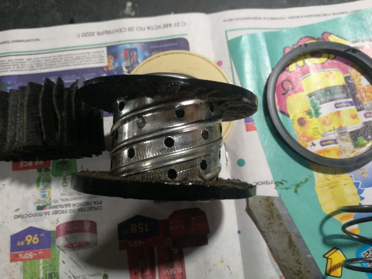

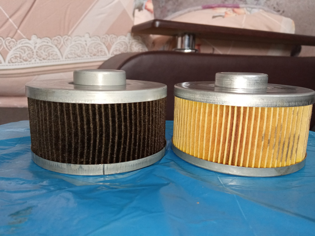

3. Катушки. Имеют втулки с разной перфорацией. И разные нижние части, б/у катушка имеет штамп с "кругами". Укладка одинаково равномерная/неравномерная, т.е. не везде идеал, но и нет большой неравномерности.
Кстати разница в том, что на б/у катушке 69 шторок/складок, а на новой 70(не считая шторы с мет.замком)
Шторки на новом фильтре грязные. Были чистые. Это я сам испачкал.
Изменено пользователем Name1978
Name1978 отличия правда есть,но это оба мана,зря распилил новый фильтр.
9 минут назад, Максим Л. сказал:
Не зря. У меня таких ещё три лежит. Поэтому очень запереживал, что внутри что-то не так. Щас спокоен.
Да я так и подозревал что оба ман. Так как невыгодно делать такую почти точную и качественную подделку. Смысла мало.

И самое главное и самое интересное: Почему не стриается защитный слой так же легко как на другом???

Нечем
Да просто,на отсвет можно рассмотреть.
