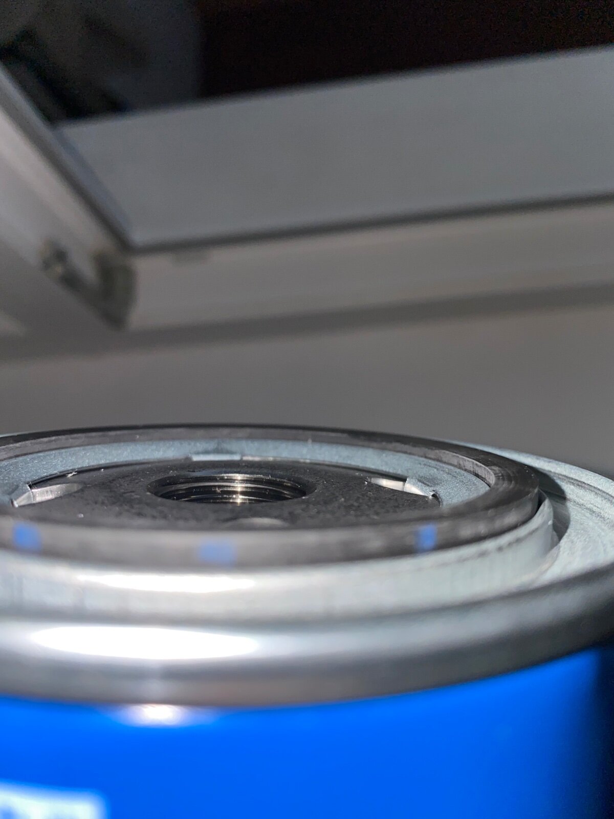

На отсвет есть маркировка на обоих. Только опять шрифт разного размера. Видно плохо. Но различить можно что оба фильтра 21-го года. Старый плохо видно. Вроде апрель. Новый - ноябрь
Name1978, скорее всего, разные линии производства на одном заводе. У меня было 2 фильтра W920/21: верхняя ребристая часть на них немного отличалась, хотя к подлинности вопросов не было.
Изменено пользователем Dimmy
8 часов назад, Dimmy сказал:
Да. Про разные линии производства могут говорить разное оборудование для покраски.
Но разные комплектующие(катушка с фэ и упаковка) могут также говорить и о разных заводах. Зачем на одном и том же заводе применять разные комплектующие? Или у разных поставщиков время от времени закупают?
Как можно определить один ли завод? Может по упаковке, по какому номеру как-то можно?
УФ-маркировка наносится на одном заводе в Германии, г. Марклкофен.
11 часов назад, Dimmy сказал:
Сдаётся мне что она не УФ. Это, наверное, наши обыватели её так назвали. Она и с обычным телефонным фонариком становится лучше видна в темноте. Лучше, чем невооружённым глазом при свете В РАЗЫ!!!
Подозреваю, что любым цветным светодиодом ещё будет лучше, чем фонариком.
Скоро и печать научатся делать, если не научились ещё.
Понятно, что принтер недешовое оборудование. Но и продажа контрафакта дело прибыльное.
Изменено пользователем Name1978
9 часов назад, Name1978 сказал:
Речь не про лучше! Это спец краска, которая люминисцирует (светится) при попадании на неё ультрафиолета. Надписи выполненные обычной краской, например на фильтрах Пурфлюкс или Фрам, причем черной по черному не дают такого эффекта. Да, различимость их улучшается, но надпись не становится светящейся. Фото надписей при засветке УФ есть в соответствующих темах, если не лень искать.

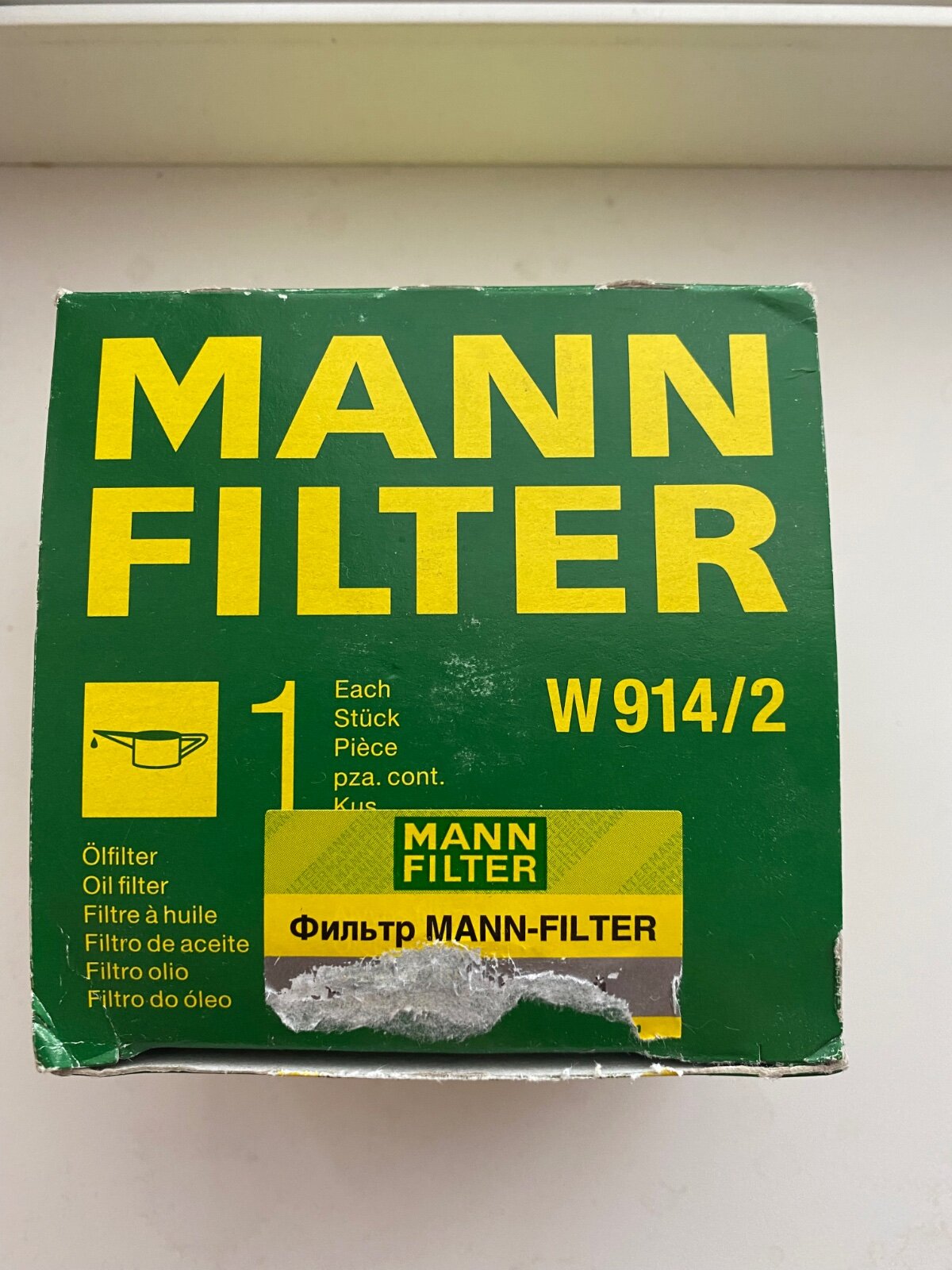

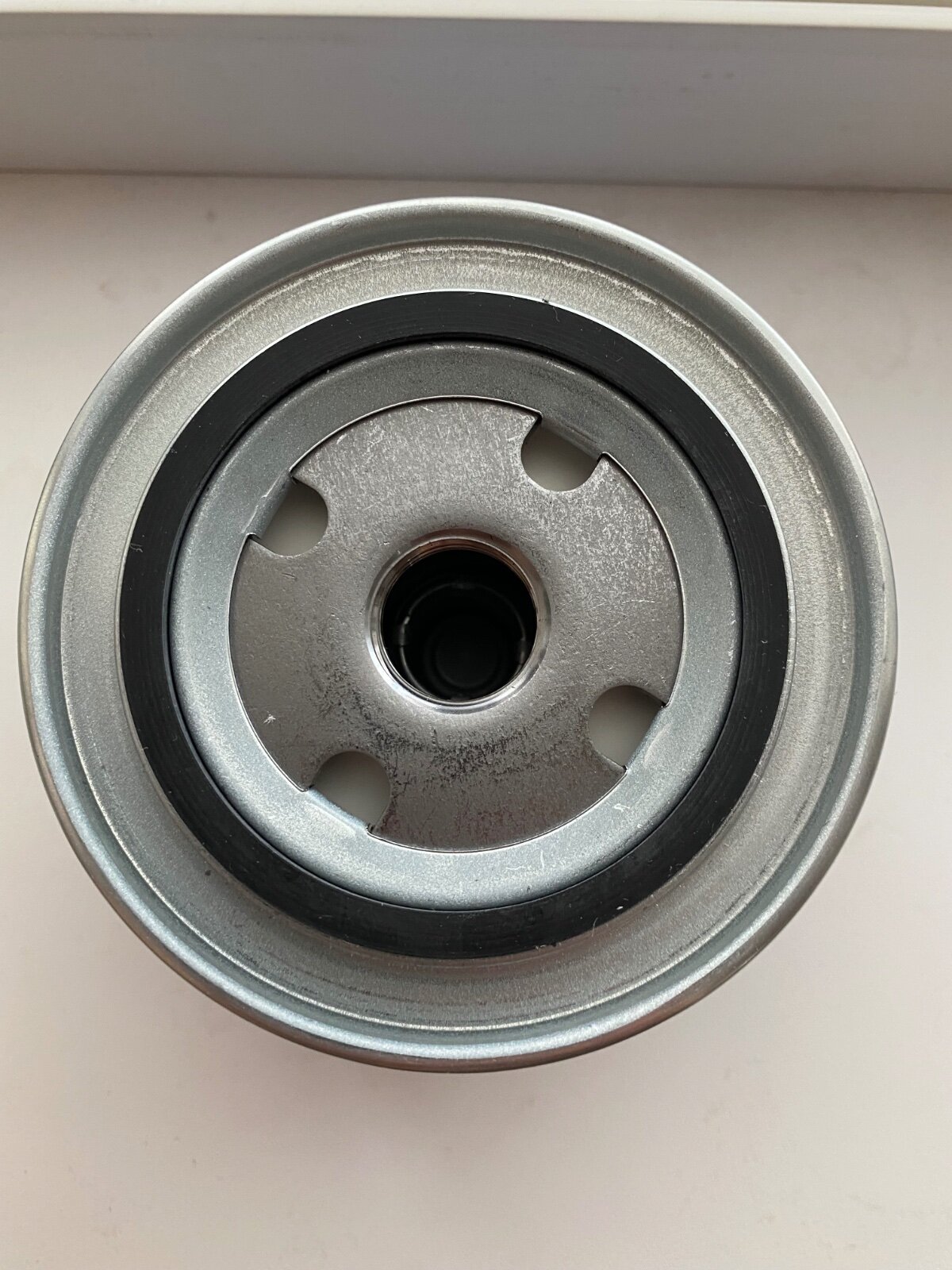

Купил в EMEX (поставщик RORO) фильтр Манн 914/2. И все бы ничего, но скретч-код, по которому собственно проверяется подлинность оказался просто серебристой полоской. Тер, тер и ногтем и монеткой и протер всю картонку. Раньше они легко оттирались. Сам фильтр вроде норм — аккуратный, чистый. Резьба хорошо обработана. Все признаки оригинала — полосочки, еле читаемый код (не сфоткал, нет фонарика), мутный принт, характерная окраска присутствуют. Что думаете?
2 минуты назад, Дюпелёк сказал:
Думаю амно
Почему? Вроде настоящий,фтулка мановская,заломы на завальцовке как у оригинала,но главное втулка мановская,на подделках спиральная азиатская.
3 минуты назад, Максим Л. сказал:
Почему?
Патамушта на оригах я такого принта не видал за много лет
14 минут назад, Дюпелёк сказал:
Прошлогодний фильтр имел такой же принт. По коду пробивался — все норм.
