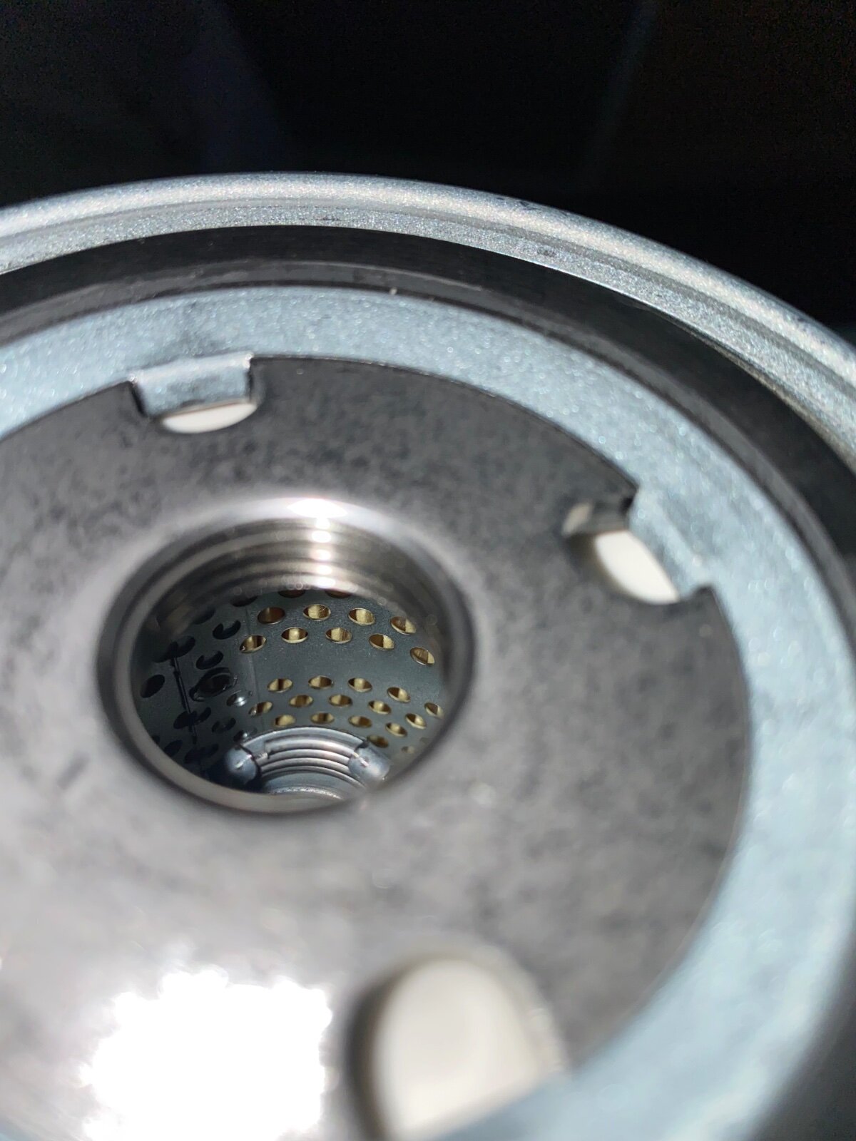

Mann W914/2 Made in Germany - пилил torcon
24 минуты назад, Влюбленный кот сказал:
Написано, что Made in Germany.

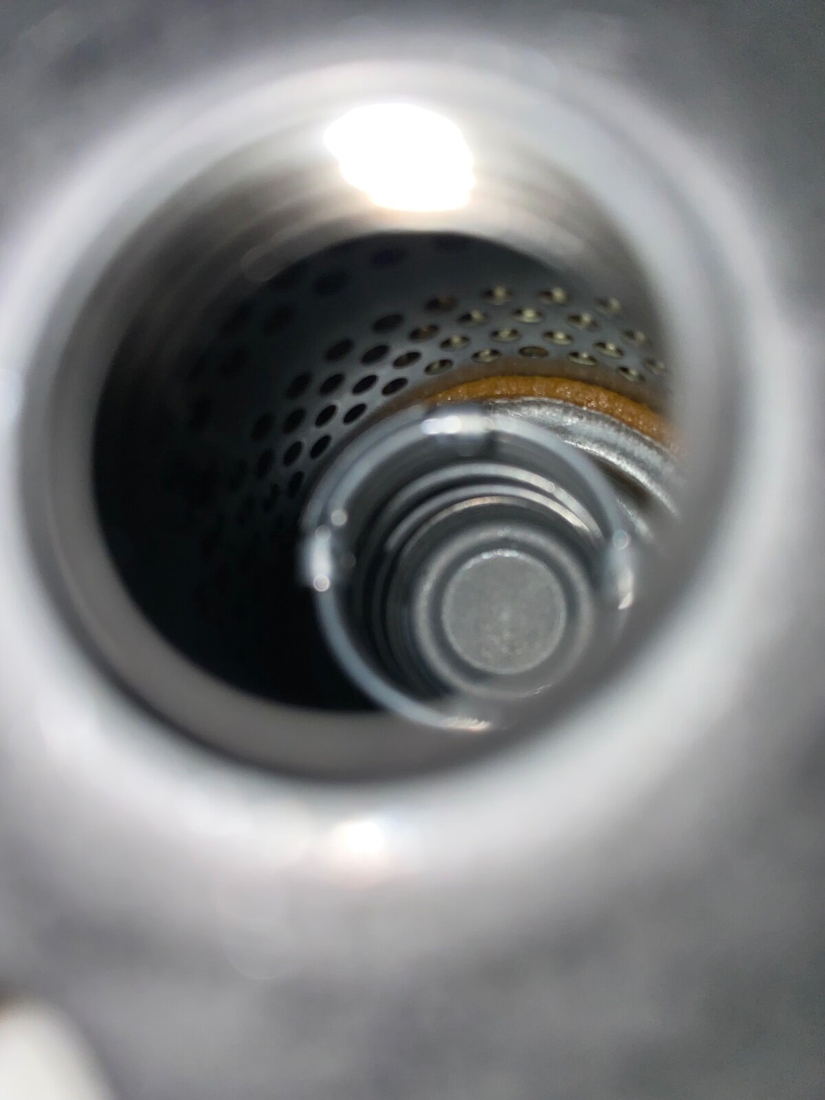

У немецких, края втулки соединены заклепками и отверстия по всей внутренней поверхности. У боснийских, соединение краев втулки развальцованными отверстиями, а отверстия для оттока масла идут по 4 ряда, потом ряд пропуска, опять 4 ряда и т.д.
Изменено пользователем Andrey_74
Andrey_74  по всем признакам боснийский, но «мейд ин германия». Может, партия такая?
Ну... Я в 17м году распилил на «Отзовике» именно такой w914/2: с заклепками, с 4мя рядами дырок, с похожей печатью с ореолами, с Мейдой в Фрицландии. Печать там была получше, здесь — совсем седалищное место. Потом попадались w914/2 с отверстиями чуть крупнее, но регулярными по всей втулке, и с креплением краев точечным проминанием . Там точно также было Мейд ин Дойчланд. Да и по многим признакам, даже по укладке бумаги, стало ясно, что у Гансов  это добро клепает не один станок. Так что это - ориджинал, ну вот такой некрасивый. Совсем немчура от рук отбилась!

Под надписью Манн фильтр должна быть надпись мад ин Германия, внутри на стыке катушки ни какого герметика нет металл к металлу просмотрел несколько штук, так что хз че у вас за изделие:unknown:
01.06.2022 в 20:59, Andrey_74 сказал:

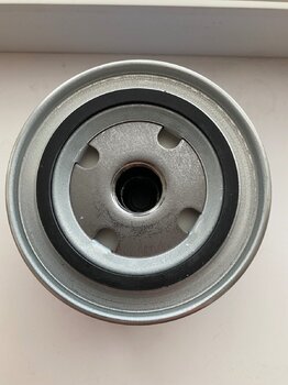

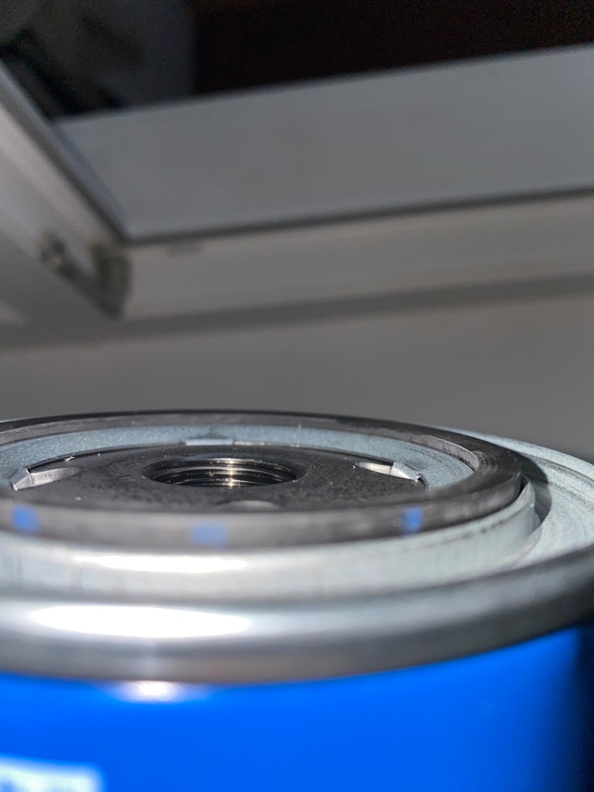

   Имею фильтр с развальцованными отверстиями, а для оттока масла в вертикальном ряду по 3 отверстия (возможно четвёртое не видно на нераспиленном фильтре), пропусков нет, только смещение в соседних рядах. Внутри виден герметик, нанесён неравномерно.
На уплотнительном кольце 3 синие полоски, ногтём стёрлись.
На корпусе 4 вмятины от завальцовки.
Код на сайте оригинал пробивается.

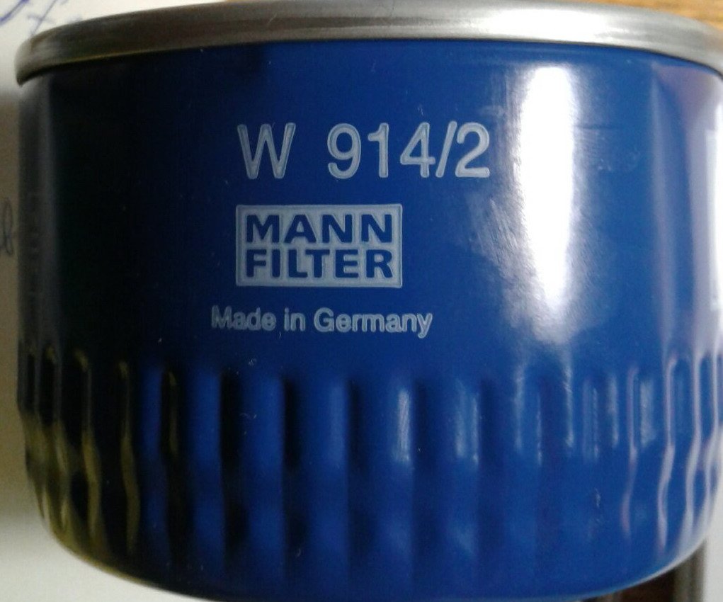

Маркировка есть, УФ или нет проверить нечем. Дата 2112 совпадает с маркировкой.
Масса 409г (438г с коробкой). Маде ин Германия.
На корпусе со стороны резьбы интересные следы (см. фото).
Шрифт также на фото. Фото коробки -- слева.

Маркировка в свете фонаря на корпусе просматривается, дата совпадает. Маде ин Германия.
Обводы на шрифте больше, чем на первом фильтре выпуска 2112.

dmi,  что за признаки вы тут усматриваете - непонятно. По внутрянке, резьбе, 4 «вмятинам» и уплотнительному кольцу оригинал отличить на раз.

Купил в EMEX (поставщик RORO) фильтр Манн 914/2. И все бы ничего, но скретч-код, по которому собственно проверяется подлинность оказался просто серебристой полоской. Тер, тер и ногтем и монеткой и протер всю картонку. Раньше они легко оттирались. Сам фильтр вроде норм — аккуратный, чистый. Резьба хорошо обработана. Все признаки оригинала — полосочки, еле читаемый код (не сфоткал, нет фонарика), мутный принт, характерная окраска присутствуют. Что думаете?

Оставил про запас до лучших времен. Хотя в пользу данного фильтра, как «оригинала», говорит еще то, что сделан он вполне добротно. Отечественные аналоги, вроде Невского или Ливны, бывают собраны значительно грубее. Вряд ли те, кто лепит подделки, заморачивались бы с аккуратностью изготовления. Перелопатил в интернете тонны фото с подделками - в них явно читается контрафакт. В моем случае, как написано выше, предположительно, фильтр «боснийский», кроме некоторых «но», которые, допустим, могут отличаться от партии или от других факторов производства. О том, что боснийские братья могут нахимичить все, что им угодно, я даже не сомневаюсь. Например, написать «Сделано в Германии». Да, просто потому, что существует Босния на карте мало кто в мире знает, ну или станок списали в Германии и перевезли в Боснию. Фантастика, конечно, но факторов почему так может быть - множество. Читал еще историю про «калининградские» Манны, где коробка со скретчем вообще не показатель, ибо приходят они прямиком в Калининград, минуя Подмосковье. Напрашивается вывод, что конкретно мой фильтр ввезен в РФ какими-нибудь окольными путями уже, так сказать, «под санкциями». Проверить оригинальность возможно обратившись в лабораторию Конрафакта.нет, с которой сотрудничает Эмекс, либо напрямую к изготовителю. Что либо делать, разумеется, мне надо было раньше, ибо куплен данный фильтр был еще в апреле и сроки предъявления претензий закончились. Разве что ради интереса, но у меня нет на это времени и лишних денег, к сожалению.

УФ-маркировка наносится на одном заводе - в Германии, г. Марклкофен. Если она есть, то иных вариантов нет и быть не может. Насколько мне известно, фильтры W920/21 и W914/2 производятся именно там и только там. Естественно, линии производства могут быть разными - отсюда и некоторые отличия по исполнению, не влияющие ни на что абсолютно.
